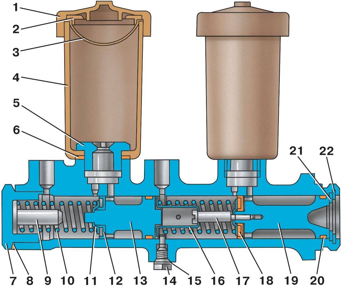

Пробег 66500,еще ни разу тормозуху не менял,бачок ни разу не открывал,уровень снизился всего на 2~3 мм,цвет тоже не изменился. Не понимаю откуда в тормозуху может попасть влага,если система закрытая,только через отверстие в 1 мм в крышке бачка,но это сомнительно.
Это отверстие для компенсации воздухом тормозухи при износе колодок. но там стоит резиновая диафрагма которая раскрывается по мере ухода тормозухи и не дает контактировать воздуху с тормозной жидкостью...

Бачок сообщается, а вот жидкость нет. Поэтому каждое открытие попадание влаги в жидкость, если большая влажность воздуха.
И сколько же влаги туды попадет? Сколько проехал на разных авто, бывало и жидкость подливать приходилось в дороге, по несколько раз пока до гаража доберешься... Никаких проблем. А то тогда и масло подливать опасно, да и бензин.
0,00001% от обьема при каждом открытия в час...
Вы как дети малые, один спрашивает, как в закрытую систему попадает влага, другой сколько, если ее открыть...
Внутрибачковый объём воздуха и жидкости меняется при каждом нажатии и отпускании педали и наружний воздух входит при нажатии, а внутренний выходит при отпускании . Совсем чуть чуть, в объёме загоняемой поршнемв систему жидкости с учетом компенсации объёмом самого поршня, при каждом нажатии-отпускании. :-) Можете поспорить, я не буду
Спорить тоже не буду. В бачок из цилиндра жидкость попадает только при тепловом расширении тормозной жидкости и все. Наружный воздух с самой жидкостью контакта не имеет.
