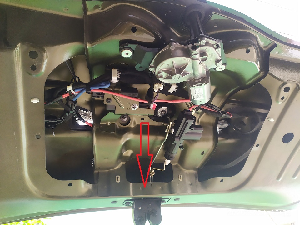

Привет!
Одна фигня заколебала уже. Уже несколько лет.

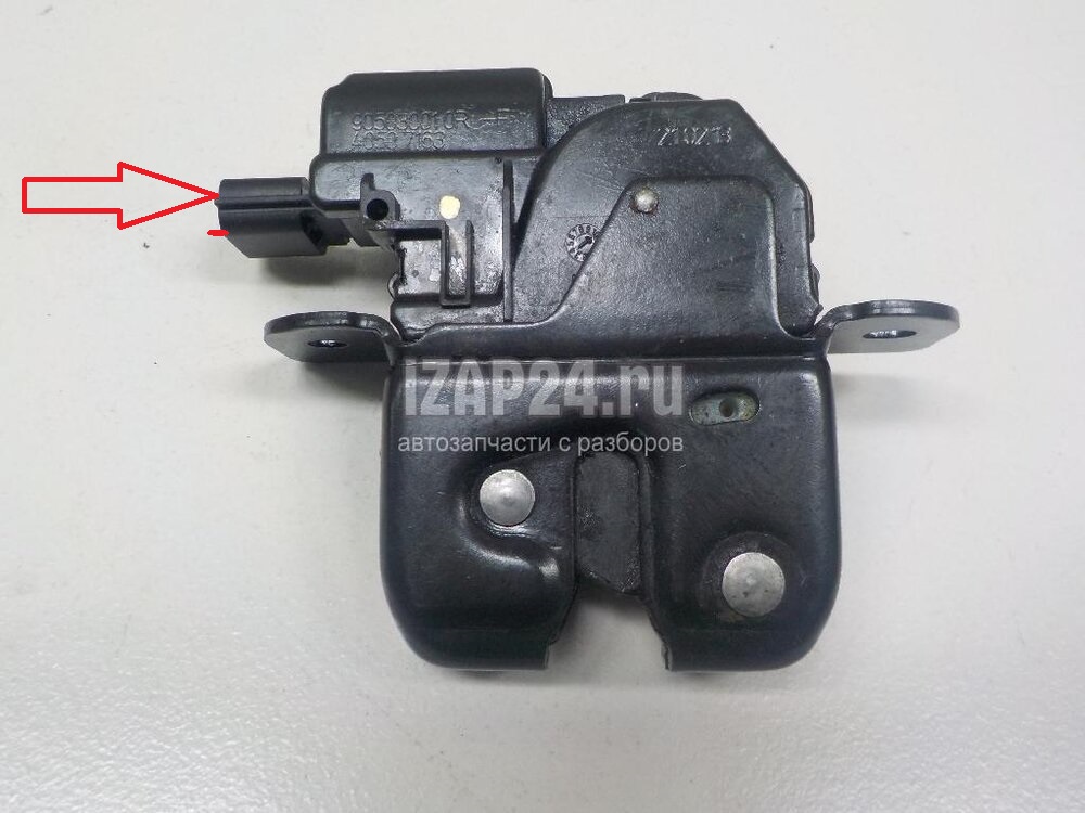

Уже давно заметил, что когда с пульта-ключа закрываю машину, то не гаснет лампочка. Методом научного тыка выяснил, что закрывается замок в багажнике. Лечил так: поднимал крышку багажника и в ней язычок нажимал во внутрь и переключателем отжимал. Этот язычок плохо отжимался (выходил изнутри). Я несколько сюда-туда, а потом маслом полил вовнутрь замка где смог. Так это работало. Вроде бы раньше из-за этого язычка замок багажника не закрывался с пульта и приходилось ключом закрывать вручную.
Теперь новая фигня. Замок багажника закрывается и все двери тоже. Но лампочка не гаснет. Попробовал потыркать язычок и кнопку открытия багажника. Не помогло.
По совету отсюда ( https://shamrin.ru/gorit-datchik-otk...a-reno-daster/) вынул разъем на замке багажника. Прилагаю фотку, какой разъем отсоединил. Не помогло.
Не подскажете, что делать?

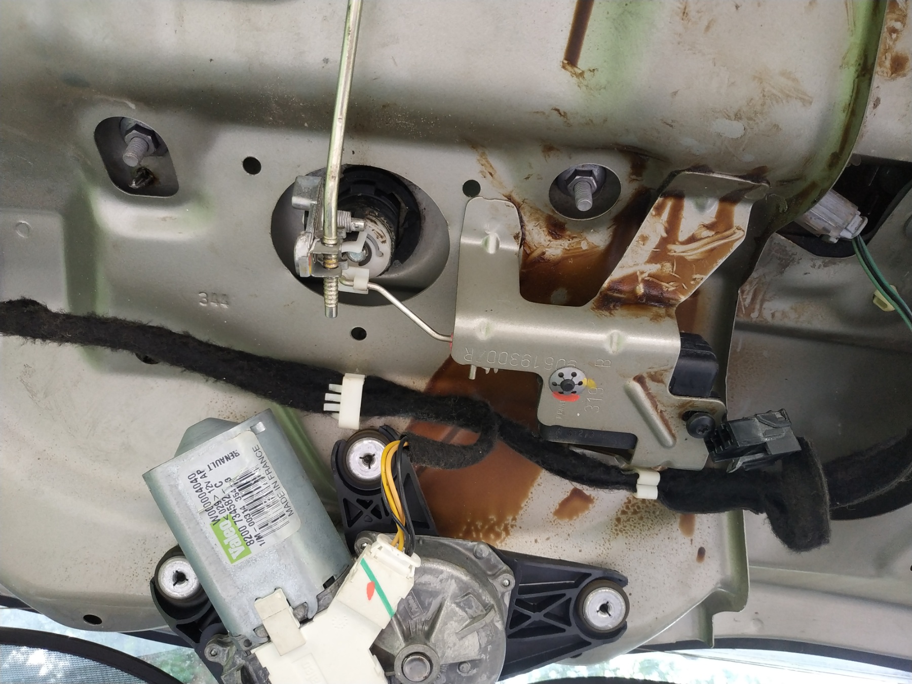

ViBer,
Догадался. Только что пришел. Увидел случайно еще провод в сам замок, где этот самый язычок.
Отсоединил провод и теперь лампочка отключается при закрытии дверей. На дверь багажника не реагирует.
Теперь что делать? Сам этот замок менять или что?
Посмотрел, он 9 штук стоит. Ну на фиг. Есть какой-то бюджетный вариант?

Сообщение от Arcadav
ViBer
Ни у кого никаких мыслей?
высверлить заклепки, проверить микрик на замыкание, в зависимости от результата поставить новый или поправить механику его нажимающию.
Микрик можно найти в радиомагазинах. Вместо старых заклепок я ставил выжимные заклепки с резьбой в которые подбирал винтики с полукруглой головкой. Работа достаточно геморойная.
