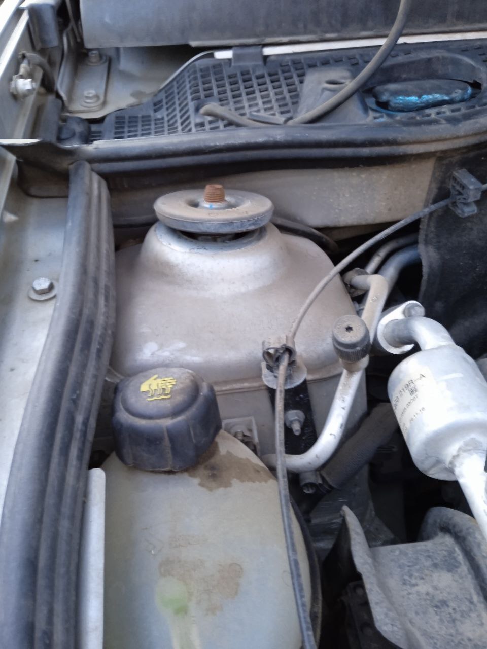

Добрый день всем, заметил случайно, что в стаканах штоки амортизаторов после сильных кренов в поворотах живут своей жизнью: наклоняются вперед - назад, это нормально?Название: photo_2024-03-07_09-34-41.jpg

Ну так у нас кастер 4 градуса. Это конструктивно.

спасибо

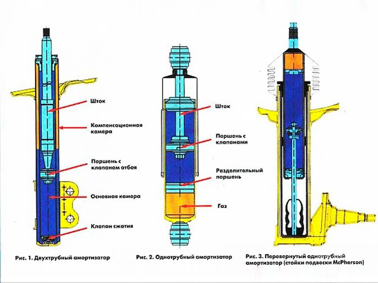

Сразу возникает вопрос, у кого жидкость в амортизаторе закипала или поршень ломался????? Ну и чем толще шток, по отношению к диаметру поршню, тем хуже характеристики амортизатора. Не зря же делают перевернутые амортизаторы, шток всего 11мм, а сам корпус амортизатора в качестве штока для жесткости. Ко всему еще и газ не может уйти.
