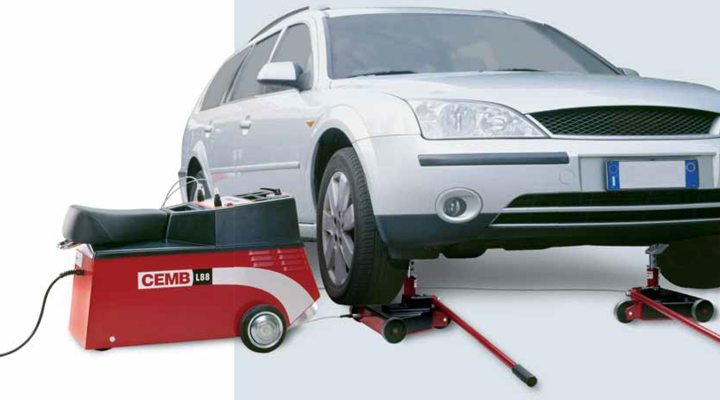

Вообще, дисбаланс колёс проявляется на кратных скоростях. У меня давнищу, ещё на первой машине, было такое, там диски литые восьмерили (как выяснилось), и было чот типа на 30кмч руль гулял на пару см влево-вправо, потом на 60 (с большей частотой и меньшей амплитудой), потом на 90... Как-то так..

Вот оно наверное так и есть, но! на наших шм, в мск, например, нет уверенности, что оборудование калиброванное и обслуженное своевременно, и спецы квалифицированные, даже на шм с громкими вывесками и зоной ожидания с кофемашинами и телевизорами, так что рекламная вывеска про "финишная балансировка" 146% чистый маркетинг, потому что всё захвачено барыгами, которым лишь бы меньше тратить и больше драть с клиентов. Бал опыт, при установке новой резины грузов понавешали...
Ну так чем больше дисбаланс ,тем на меньшей скорости он начинает проявляться...
а тут 140км, потом 280........дальше скорость отрыва от земли.

при езде за 140-150 уже нужна финишная балансировка, а она делается на колесах установленных на своих местах. В шиномонтаже обычно станок отрегулирован +/- 5гр(а то и больше).

Обычно износ резины позволяет снизить дисбаланс, там где резина тяжелее, износ идет быстрее. Но тут многое зависит от амортизаторов. При плохих амортизаторах резина изнашивается пятнами.  Притаком раскладе замена резины решает проблему.
Пятна же должны себя на балансировочном стенде как-то проявлять?!
Правельней кратно не скорости, а резонансной амплитуде возникающих колебаний в системе ходовой и подвески. Может прогрессировать и затухать при изменении скорости.
[/COLOR]
Сообщение от Ворчун2014
Скорее, даже износ резины ощущаться хорошо начинает. У меня Вива (Опиль астра G) меньше 140 по трассе не ездила, вот один комплект резины мне моск поделал: балансировки, сход-развал, осмотр ходовки, тормозовов и т.д. Вроде ещё живая резина, без шишек и прочих заметных пинков судьбы, но со 130 вибрация хоть убейся. Все решилось установкой нового комплекта резины
У меня тоже было такое. Сам и на нескольких стендах искали, все бестолку пока комплект колёс не заменил
Только визуально. Они обычно распределяются равномерно по протектору. А вибрацию дает работа (точнее НЕ работа)изношенных амортизаторов на определенном покрытии.
