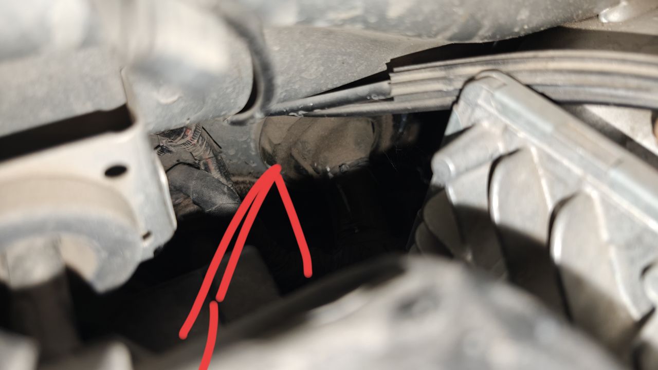

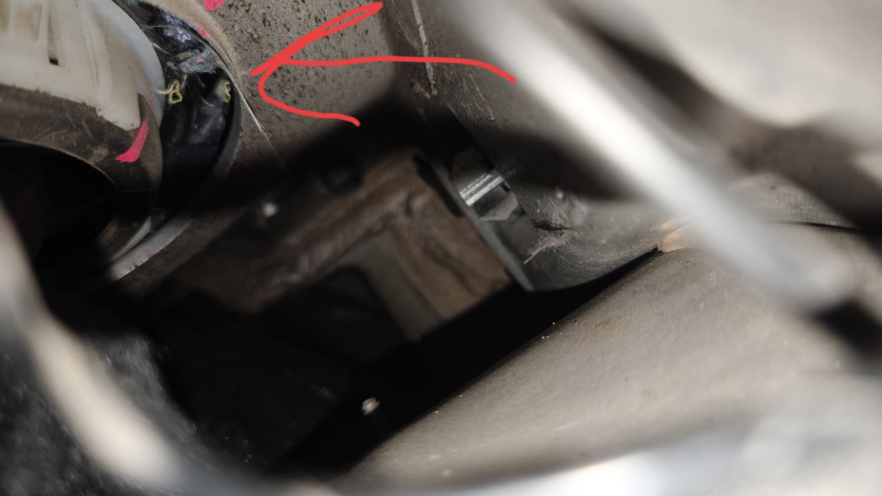

Подскажите, есть ли на новых дастерах какая-то заглушка на отверстии через которое проводка идёт в салон?
На дизеле это место за коробом, в котором воздушный фильтр стоит.
Попробовал сфоткать, смущают металлические края (выделил стрелкой) отверстия, кажется что чего-то не хватает.

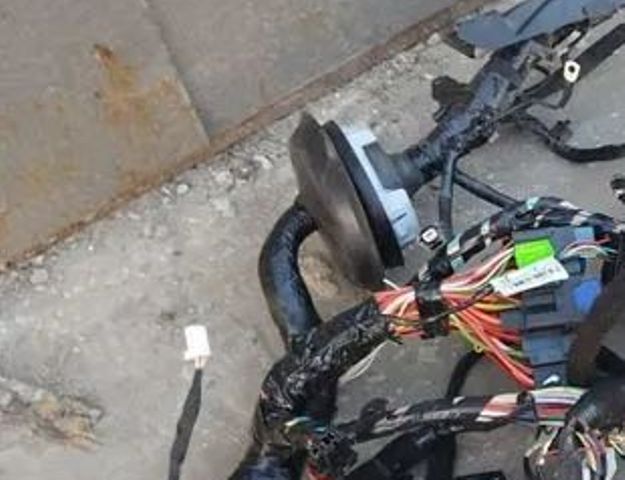

Не знаю как на дастер 2, но на предыдущих моделях стоит резинка с пластиком на защелках. Она с проводки не снимается только резать. По этому посмотри со стороны салона. Может что-то делали и выдавили ее в салон. Она очень плохо вставляется на место(не удобно). Если я правильно понял по фото, вот такая.

Alekc495, спасибо. Сейчас как раз добрался до родственника и вот у него так она выглядит. Без снятия короба фильтра фиг подлезешь.
Теперь интересно как её купить и потом поставить. И видимо никак. Это нужно в неё всё кабели вставить.
Короче "мастера" когда проводку тянули для кресел просто резинку срезали и всё, а белая пласмаска осталась. А я думал, что это я турбину стал слышать, сначала думал про подсос воздуха. Всё перебрал, всё норм. Единственный раз оставил авто без присмотра (всегда при любых работах смотрел сам за работой) и на тебе.
Чем можно замазать это отверстие, чтобы потом если нужно соскоблить? Какой-то мастикой, чтобы оплетку проводки не разъело?

Ставить ее еще тот гемор. Если ее не разрезать. то надо всю проводку отсоединять и через неё протягивать. Если разрезать, не факт что она будет там держатся и выполнять свою функцию. Купить её тоже наверно будет сложно, если только на разборке вместе с проводкой.
Поэтому и думаю в сторону мастики.

В общем я попутал. Думал, что эта резинка как на Вашем фото снаружи, а она внутри. Попеременное сравнение двух дастеров и просмотр изнутри салона показал, что снаружи (в сторону капота) идёт белая пласмаска, вот её изнутри вытолкал и она защелкнулась на краях дырки кузова. Изнутри салона две резинки, их поправил. Но нужно ещё снять короб воздушного фильтра и вытащить резинку на жгуте проводки, она с проталкиванием самого жгута не идёт и вот как раз она видимо и запирает вход со стороны капота. Сейчас поеду послушаю будет ли идти звук. Сейчас снимать короб нет возможности, надо ехать в Москву. А так хорошо бы его снять и всё расправить. В общем срез резинки не подтвердился. Хотя нужно ещё посмореть эту резинку, поэтому пока загадывать не буду.
Ещё раз спасибо за фото.
