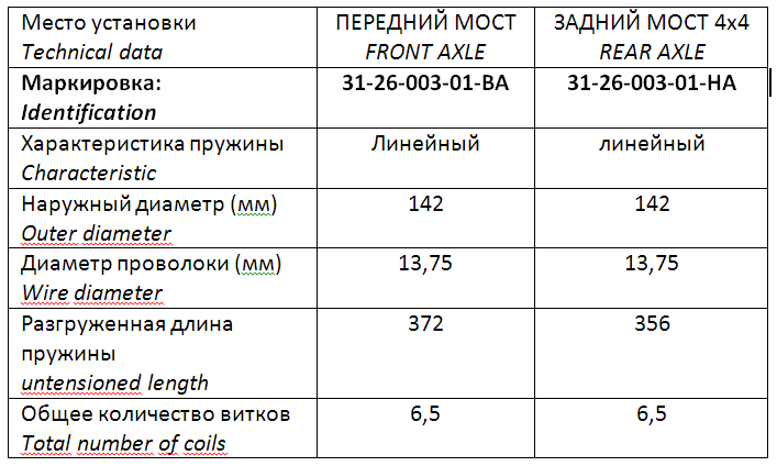

на сайте отвечают, комплектация: "4 амортизатора Bilstein B6 и 4 пружины Eibach Pro Lift kit."
По поводу отбойников, пыльников: "Можно оригинал использовать. В комплекте они не идут"
Имхо родные пыльники коротковаты будут.
Сообщение от mario
Да и как в живую на Дастере выглядят хотелось бы увидеть.
Ну и параметры пружин интересны: Диаметры, ко-во витков, длина без нагрузки?
О! ответили
Оператор · 12:00
В этом файле указаны все параметры пружин, 5 страница
Последний раз редактировалось quq; 16.07.2021 в 10:03.

Эх, в эту табличку еще бы жесткость (мм/кг) И данные по другим пружинам.
