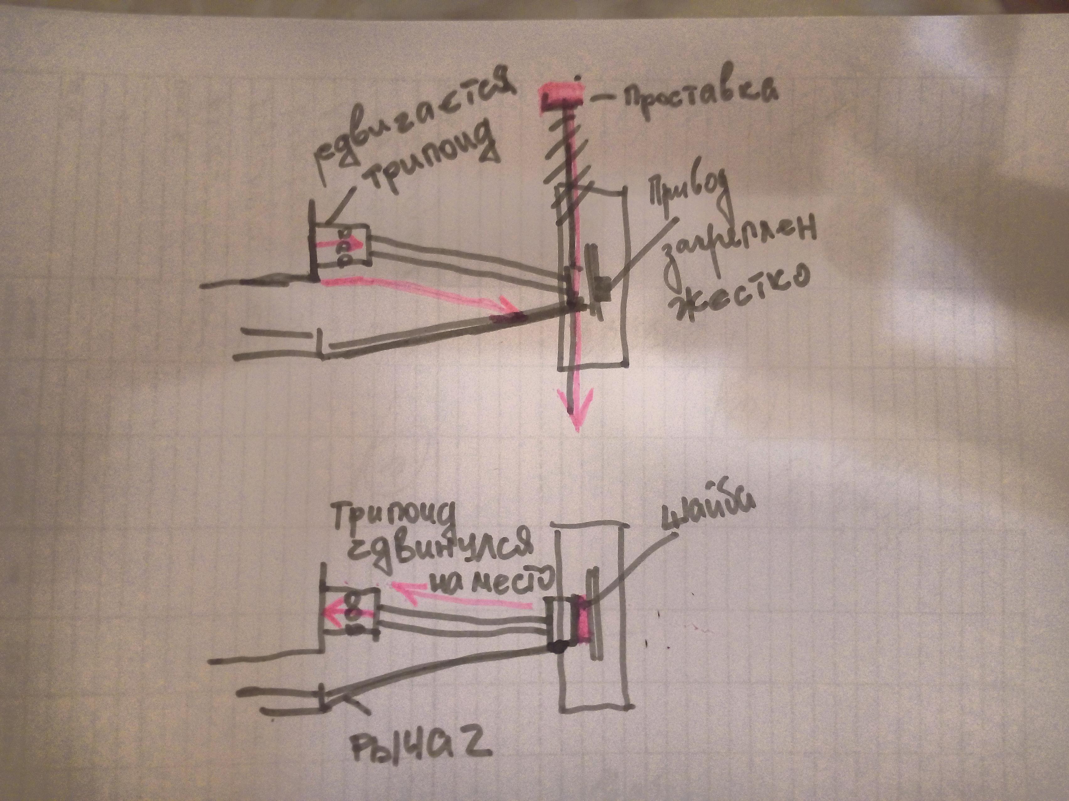

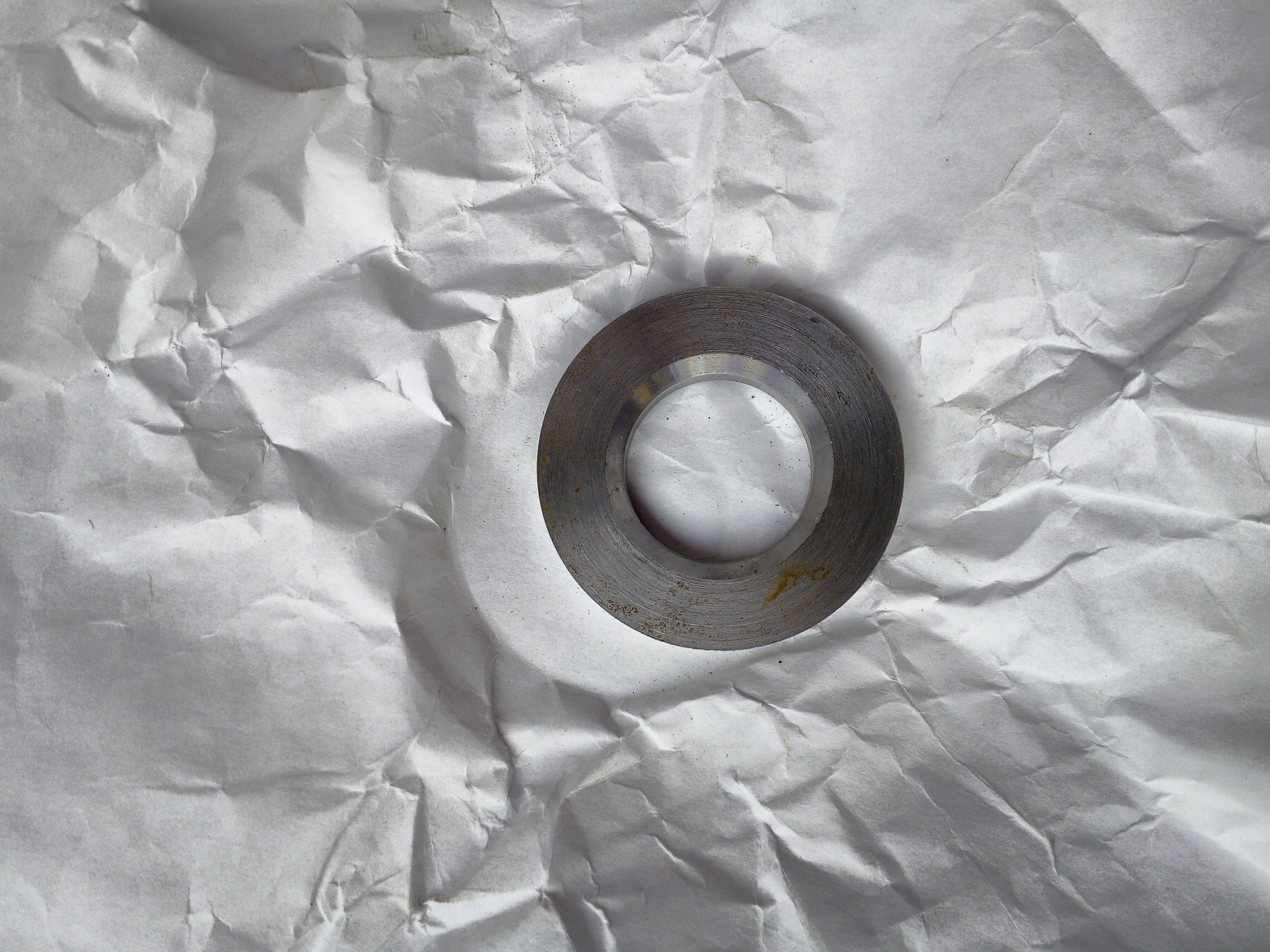

Победил, вроде, вибрацию на проставках +30мм. Заказал шайбочки 8мм по чертежику из этой статейки https://www.drive2.ru/l/586364604364...73786451544989. Пока только на правый привод поставил, и так и этак своего коника тестил - нету. Очень доволен.

Привет. После установки данной шайбы, нужно ли делать сход-развал?
---------- Добавлено в 12:08 ---------- Предыдущее написано было в 12:07 ----------
и еще вопрос. если поставить только с одно стороны ничего критичного не произойдет?
Старый 29.07.2021, 17:24   #2024
Ворчун2014
Аватар для Ворчун2014
Онлайн: Ворчун2014 вне форума
Был(а): 10 июн 2025 18:07
По умолчанию Re: Лифт подвески
Сообщение от Денис3000 Посмотреть сообщение
На сход/развал влиять не должно, это ж мы компенсируем смещение привода в трипоиде, вызванное лифтом, а сама ступица остается на месте. Ну и визуально ничего у меня не изменилось.
У себя пока только справа и поставил: правый короче, изменение угла у него сильнее происходит, для левого лифт проходит менее критично. А в целом, я ж до этого тыщ 40 вообще без шайб ездил, и ничего. Сам трипоид в стакане имеет возможность ходить довольно большое расстояние (сантиметров 7, если не больше), так что ничего критичного в установке с одной стороны не вижу.

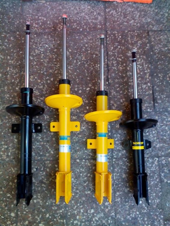

Старый 29.07.2021, 22:05   #2025
ViBer
Аватар для ViBer
Онлайн: ViBer вне форума
Был(а): 17 июн 2025 23:41

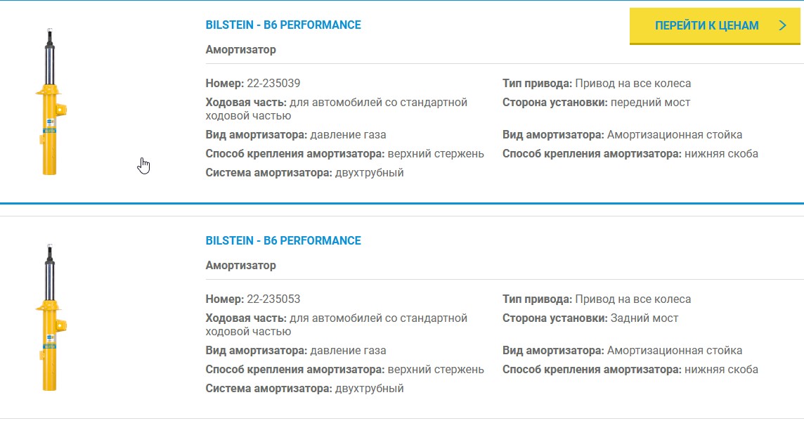

Сообщение от traks Посмотреть сообщение
Амортизаторы B6 однотрубные, поэтому я считаю их более слабыми для бездорожья.
Ну так там и труба потолще, бесшовная, шлифованная....а В6 вообще перевернутого типа .
Старый 30.07.2021, 05:36   #2026
-=Df=-
Аватар для -=Df=-
Онлайн: -=Df=- вне форума
Был(а): 17 июн 2025 18:53
Адрес: Новокузнецк

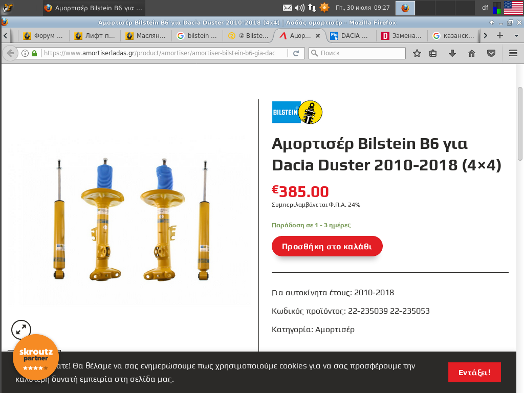

а у меня поисковик конкретно на Дастер почему-то только такие показывает(по виду ничем не отличаются от обычных).
На нашем форуме тоже есть фото B6 в сравнении с Monroe: http://www.dusterclubs.ru/vb/showpos...postcount=1049
ещё тут много фоток https://www.drive2.ru/l/5144620/
ID:	134362   Нажмите на изображение для увеличения
ID:	134363   Нажмите на изображение для увеличения
тоже хочется так сделать, но меня смущает что при этом уменьшается длина шлицов участвующих в зацепе и передающих тот же момент при меньшей площади что влечет увеличение нагрузки на них. что думаете об этом?

Сообщение от Arbuzik Посмотреть сообщение
Обычно рвет около самих шлицов, а не сами шлицы срезает. Но это у других машин. У меня сейчас стоит проставка на 5.5 мм и колеса 31.5" и пока ничего не порвало )
Хочу увеличить ее до 7.5 мм. Если порвет - обязательно напишу )
Думаю, на полноприводном нагрузки на шлицы поменьше, чем на моноприводе, значит, какой-то запас есть. Ну и коли привода ходят с этим "расколбасом" после лифта, должны и уменьшение длины шлицов выдержать. А в целом же для подвески и подушек уж точно получше буит.

Добрый день. Завтра планирую поставить такую шайбу с правой стороны. Позже отпишусь уйдут ли вибрации.

Добрый день. Поставил шайбу с правой стороны. Прокатился, вибрация осталась. Стала немного поменьше.
Как думаете стоит ли ставить слева. Будет ли эффект?

Денис3000, на сколько миллиметров проставку поставили и какой у вас лифт? Мотор бензин или дизель?
Старый 03.08.2021, 13:55   #2037
Денис3000
Аватар для Денис3000
Онлайн: Денис3000 вне форума
Был(а): 17 фев 2022 17:08
Адрес: Миасс
Автомобиль: Renault DUSTER 2.0 4х4 2014 г.
Стойки сток. Проставки ставил 25мм перед, 30мм зад. Двигатель 2.0 МКПП. Шайбу поставил 8мм.

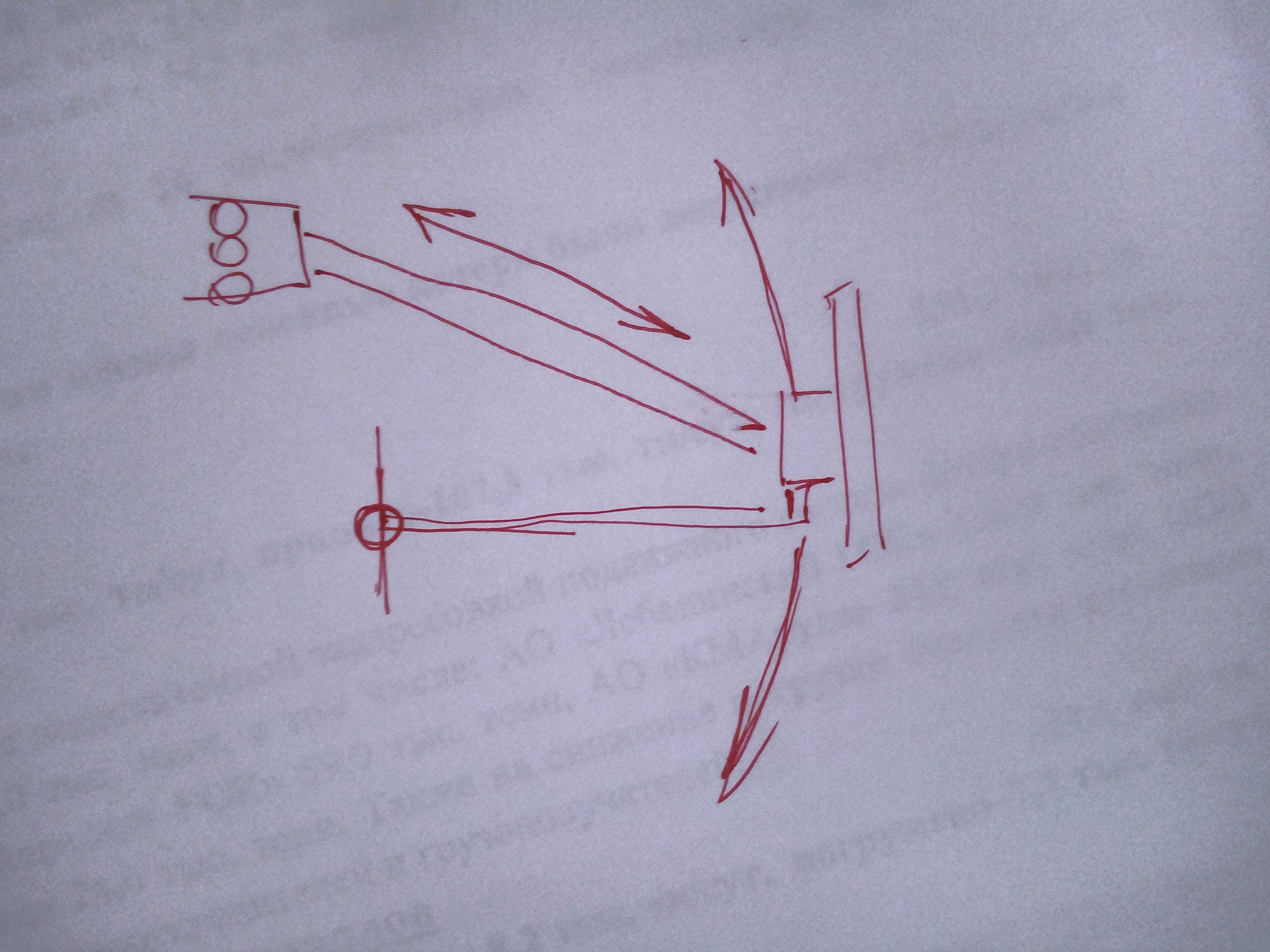

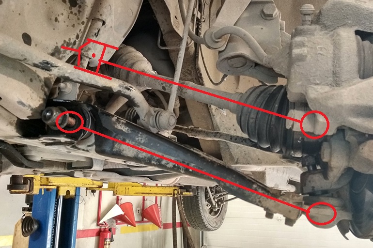

Сообщение от Mihail Zenkov Посмотреть сообщение
трипод максимально сжат когда привод параллелен земле. В крайних положениях он выходит в наружу.
Это геометрически не возможно...еще когда колесо идет вниз то исходя из геометрии подвески трипоид некоторое время остается почти на одном месте., а вот при сжатии он уходит внутрь .

Сама система маленько другая:

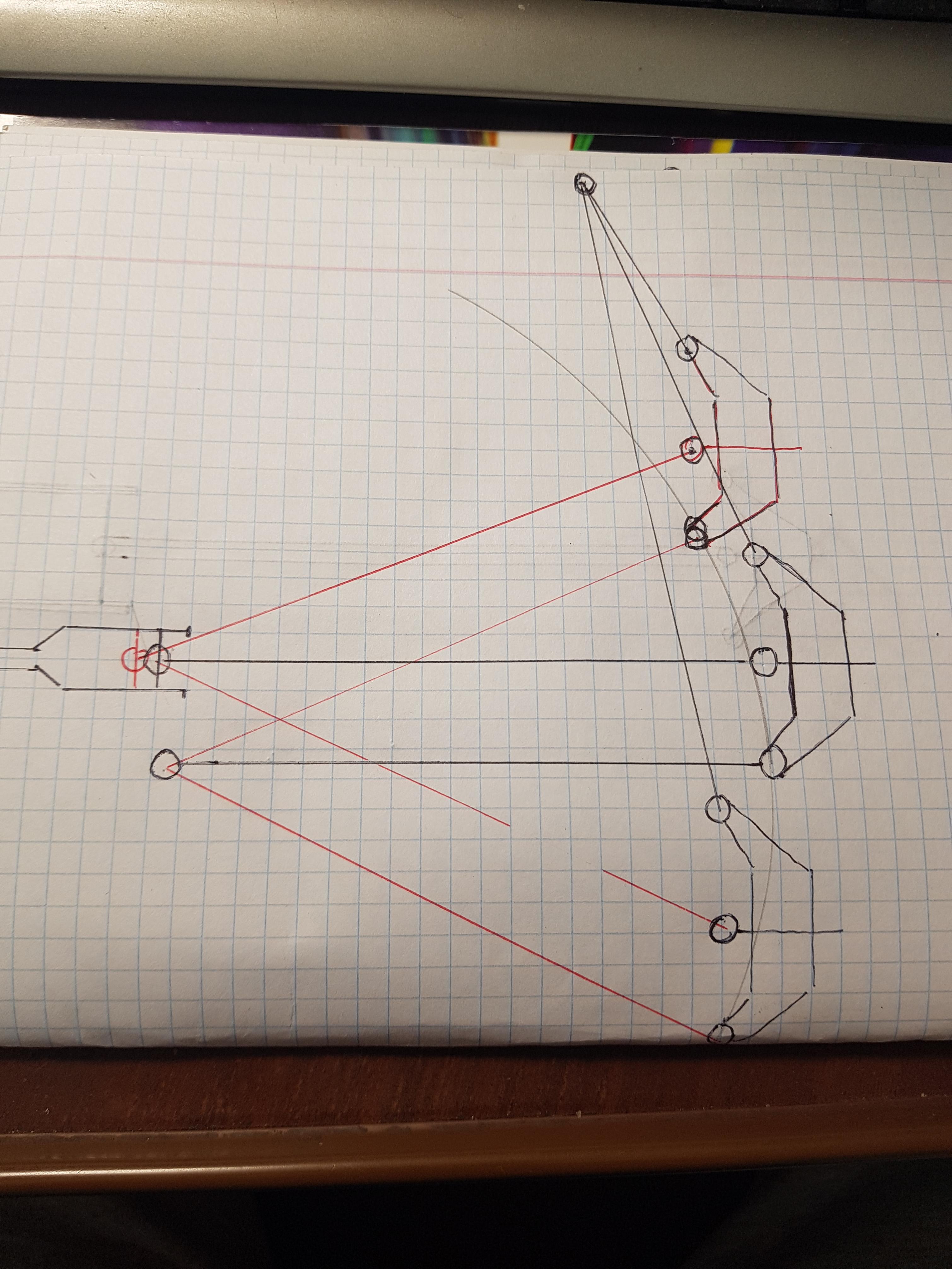

Ну исходя из этого рисунка эта система вообще работать не должна....
При проектирование машины изначально закладывается почти прямое положение привода (как на моем рисунке) или чуть вниз к колесу. На вашем рисунке хода подвески вниз уже нет. Но даже если следовать вашему рисунку то кулак поднимаясь вверх будет складывать привод пока не сожмется полностью амортизатор. На стоящей не нагруженной машине нижний рычаг и привод почти параллельны .
