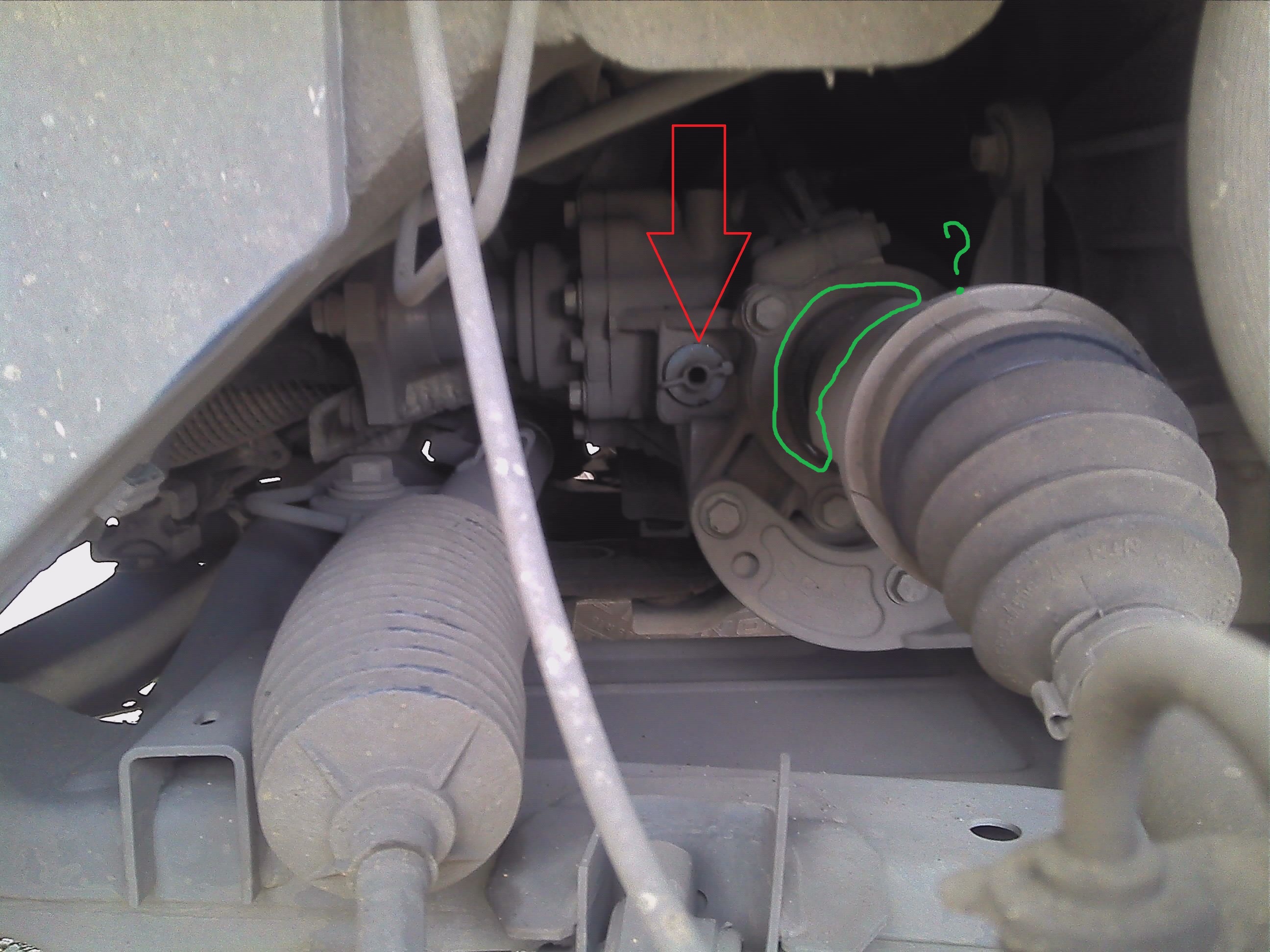

Сообщение от zhiv
А тут что ли не запотевание? Вроде, как темнее на фото это место?

Re: Течь сальника "или новая болячка Дастера"
Xenser, тут как раз все впоряде))
Сообщение от Olejman
А почему темное то? Потеет же чутка, видно.
