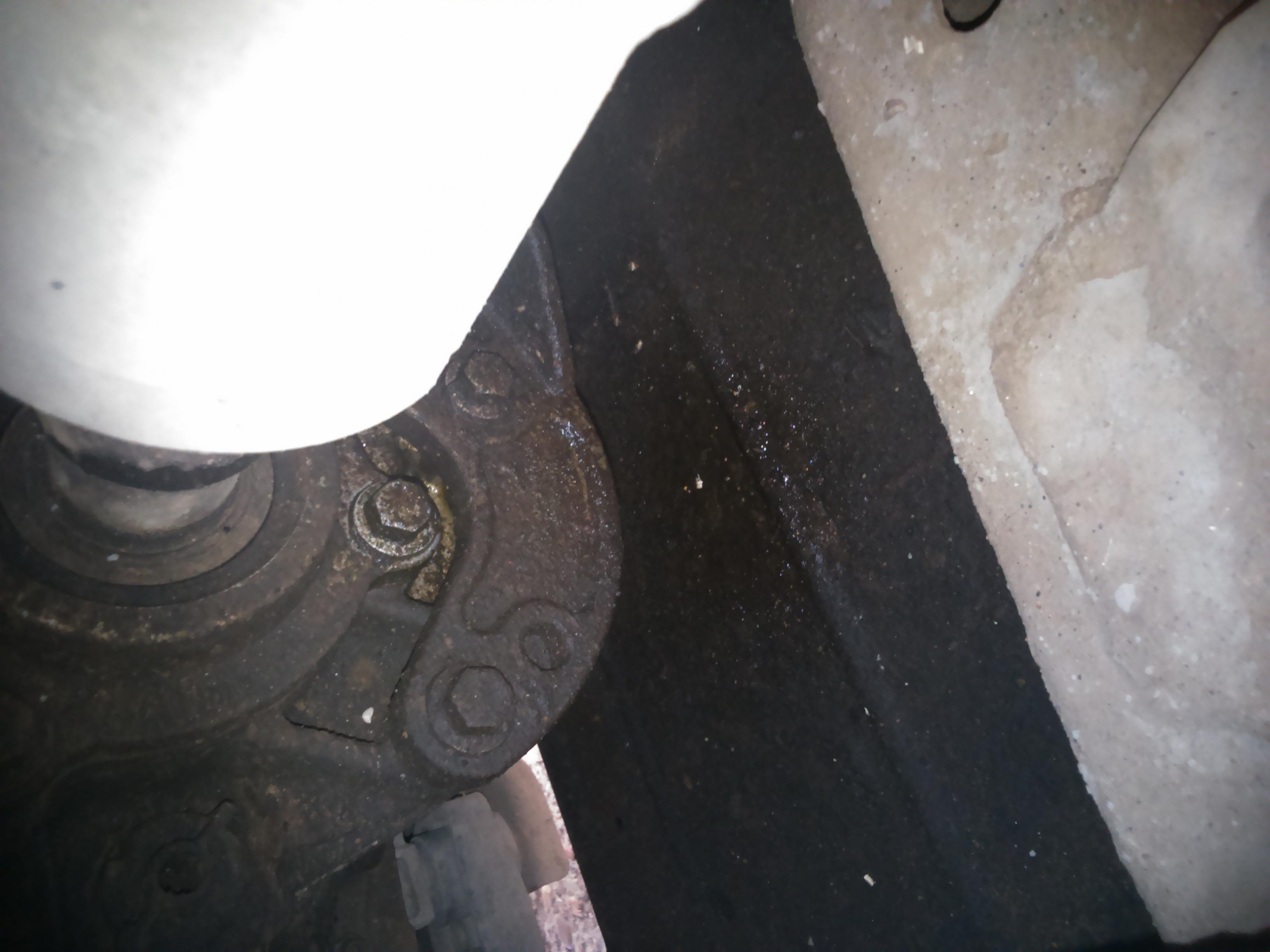

Началось все с того что при проведении ТО-0 обнаружил висящую каплю масла
прям под местом где привод прикручен к коробке,ну значения не придал попробовал протянуть болты,один нижний очень хорошо протянулся на этом я и успокоился.Работаю я Автосалоне,но наш филиал рено,находится на другом конце города,поэтому общаюсь со специалистами рено не так часто,в итоге когда удалось поговорить оказалось,что косяк то массовый и периодически встречаются такие экземпляры,на заводе криво заприсовывают(ли) подшипник в результате крышка с сальником прикручивается наперекос,привод развольцовывает сальник и течь.Если поздно диагностировать,то масло вытекает,подшипник синеет и его клинит попутно разбивая посадочное место в коробке(такой случай уже был).Итог: ждать запчасти 2 недели,завтра дают подменник свой в стойло ждать запчасть.По замене делов на 40 мин сказали.Такто все бдите не провороньте.Извиняюсь что много букв.

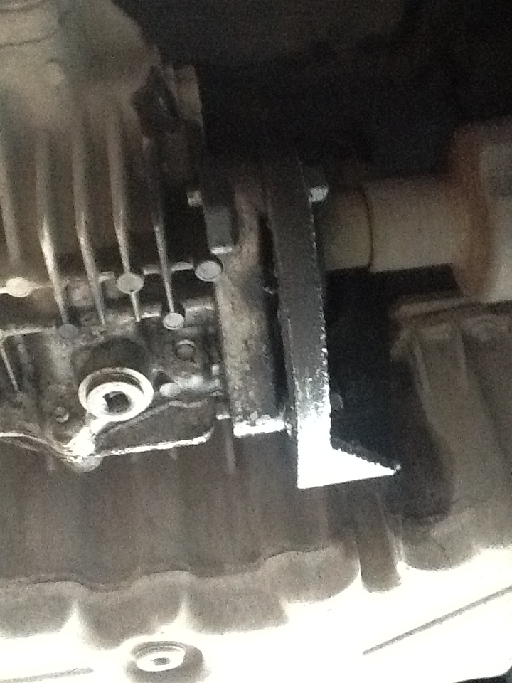

Имею повторную беду после зимнего периода. В осень-зиму въезжал нормально. Именно после зимы потеть начинает. После майских праздников поеду к дилеру.
---------- Добавлено в 15:10 ---------- Предыдущее написано было в 15:09 ----------
Беда похоже в вязкости масла на холодную.
---------- Добавлено в 15:13 ---------- Предыдущее написано было в 15:10 ----------
Сообщение от oleg_sv
Надо вкручивать вместо пробок датчики уровня и спокойно кататься-подливать, а так можно попасть после гарсрока на замену коробаса или раздатки (за всеми сальниками не уследишь).
Просто засечь необходимую периодику долива и следовать графику. Залпом то не выливается. Так в тихаря потеет.
---------- Добавлено в 15:15 ---------- Предыдущее написано было в 15:13 ----------
Сообщение от vins
Я недавно обнаружил течь КПП, когда менял колеса. Посмотрел, потому что прочитал эту ветку. Спасибо всем одноклубникам! Пробег 29400. Приехал к О.Д. Сразу по гарантии поменяли сальники и долили масло в коробке. Мастер сказал что уровень был немного ниже нормы, обращения такие были. Интересно, какая скорость вытекания масла из КПП и как часто надо проверять?
Сразу после зимы при мене колёс\резины.
---------- Добавлено в 15:17 ---------- Предыдущее написано было в 15:15 ----------
Масло не долили, а залили новое. В том и засада полностью и в коробке и в раздатке меняют, поскольку для замены сальника надо слить всё масло. Так дилер сказал. И это не дёшево ежегодно так маяться (в прямом смысле- косяк в мае вылазит, как сухо становится, и видно, что не вода, а масло  ).

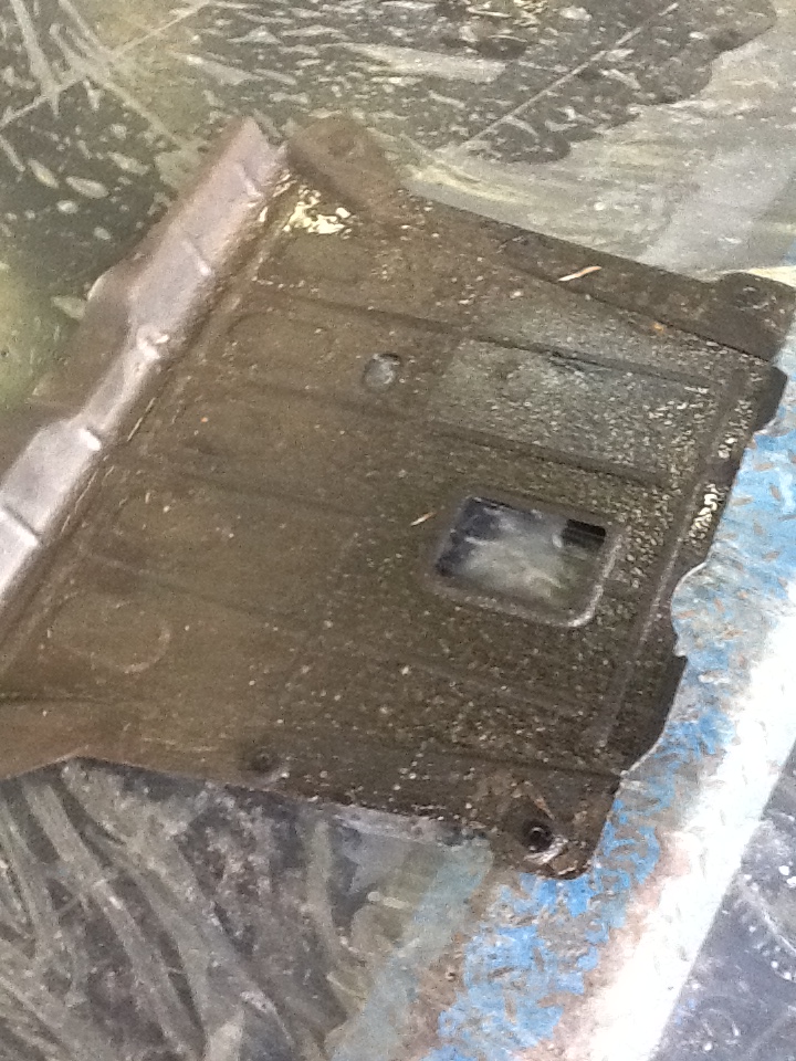

Такая же ситуация... при смене резины, заметил подтеки масла...бегом к ОД. Сальник потек.Те аж очередь подвинули лишь бы мою машинку принять! Ну не любят они мои визиты. Сделали быстро, по гарантии. Масло заменили, сальник то же.

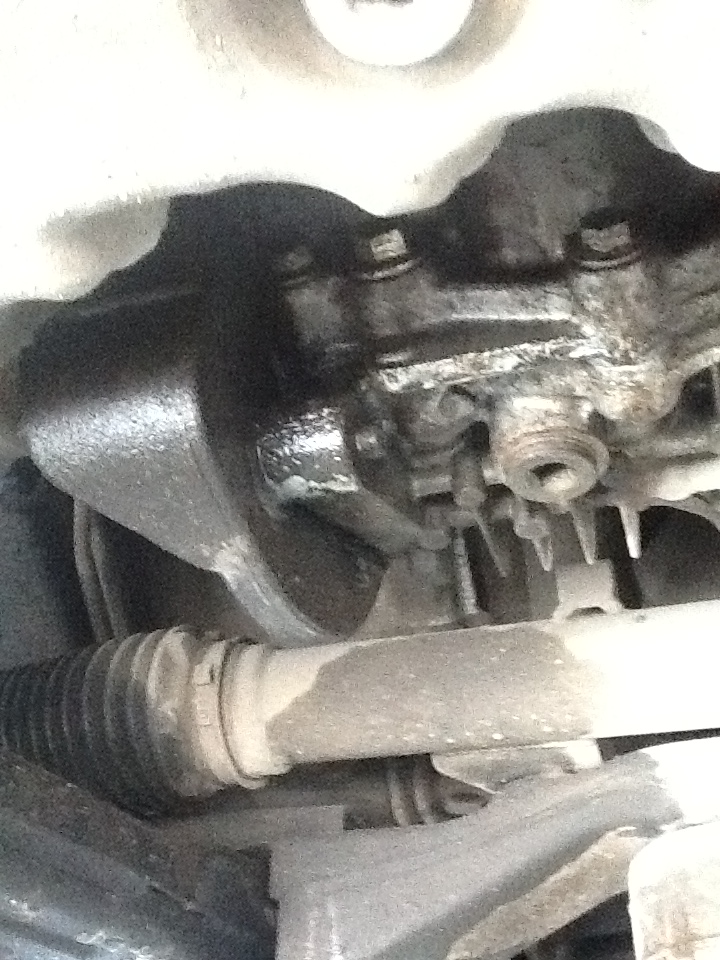

У меня сальник походу не только потек но и порвался!
Фотал с телефона да и темно было так что качество не ахти!
