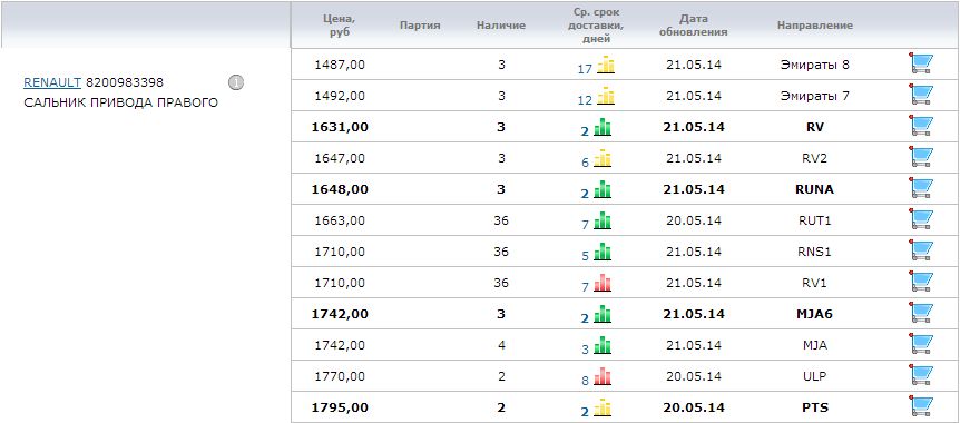

если эти, то у нашего ОД цены такие
8200983398 - 1480 р.
8200983401 - 1075 руб.
по инет магазинам смотрел дешевле чем у ОД не нашел.
21.05.2014, 12:33
#404
Регистрация: 23.12.2011
Сообщений: 20,511
: 46138
Re: Течь сальника "или новая болячка Дастера"
Сообщение от Aleks83
10 8200983398 САЛЬНИК ПРИВОДА КО
11 8200983401 САЛЬНИК ПРИВОДА В
