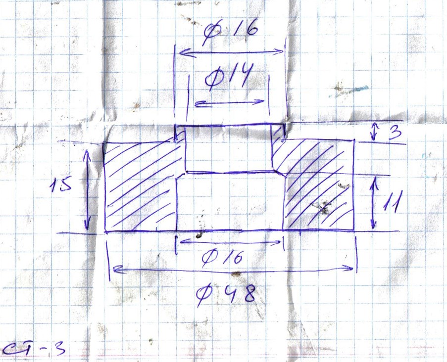

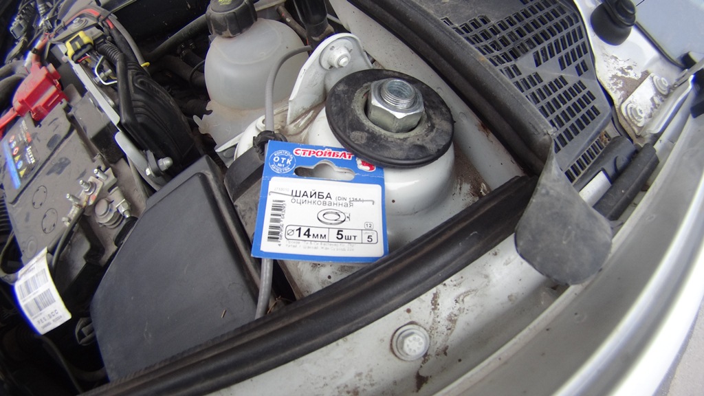

Сегодня поставил такие,правда 15мм на перед и на зад.При 15мм чашку не растачивал.Гайки на перед от новых монро. На зад просто подобрал.Гайки без шайб под ключ на 22. http://www.dusterclubs.ru/vb/showthr...=2945&page=122 Пост 2422

Не повредят.Диаметр проставок 48мм.Такой же как у чашки верхней опоры пружины.Ставится между верхней опорой пружины и опорным подшипником.

Вот чертёжик может кому пригодится.

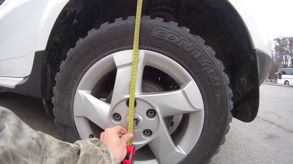

Уже 1000км как поставил себе на сток +30 проставки и +15 еще на задок нивовские обрезанные под пружину. Сейчас по кругу получилось 48см от крыла до центра ступицы. Мне понравилось, по поведению машины не заметил изменений, чутка есть проброс при резком ускорении на передке но не всегда... По развалу правая сторона в норме, а заднее левое почему то -0.35 а надо -1.10 +-30. В начале сразу видно, что машина стала повыше, а сейчас уже кажется низкой=) В некоторых местах всё равно не хватает и цепляюсь передней защитой от патриота.

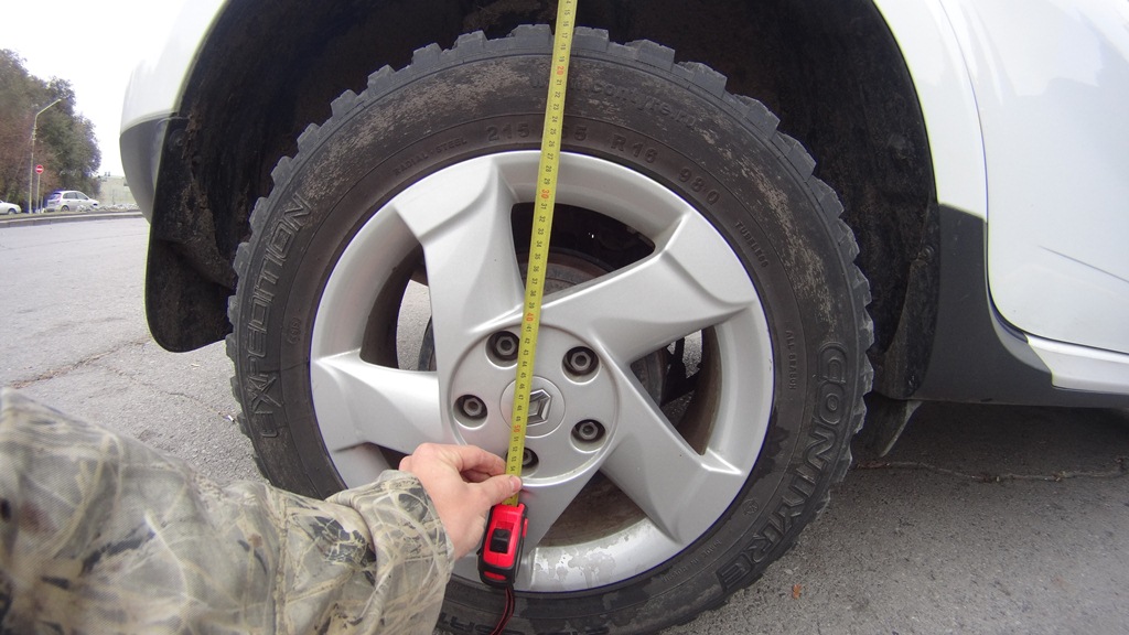

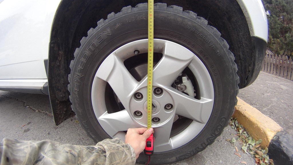

Удалось избавиться от проброса. Для зазора между чашкой и кузовом подкладывал шайбу 4мм под удлинитель штока, был проброс. Сейчас поставил шайбу 2.2мм зазор стал меньше и на левом колесе был зазор больше на 1.5 мм. подложил под правую еще 1.5мм зазоры стали одинаковые и проброс ушёл полностью!
Итого
Спереди было 45см стало 48
Сзади было 43см стало 48
