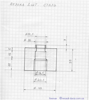

анатолий тихонов
Я брал у них,оплатил на карту и без проблем прислали транспортной компанией,правда руки не дайдут поставить.
Добрый день! Если не трудно снимите пожалуйста размеры, а если нарисуете эскиз многие люди будут вам благодарны!
20.07.2017, 15:07
#879
Регистрация: 08.09.2016
Сообщений: 53
Время онлайн: 2 нед. 2 д. 8 ч. 13 мин. 5 сек.
: 26
Был(а): 23 ноя 2022 14:23
Адрес: Киров
Автомобиль: Рено Дастер 2.0 4х4 2014 МКП
Re: Лифт подвески
Fader
Это она?
