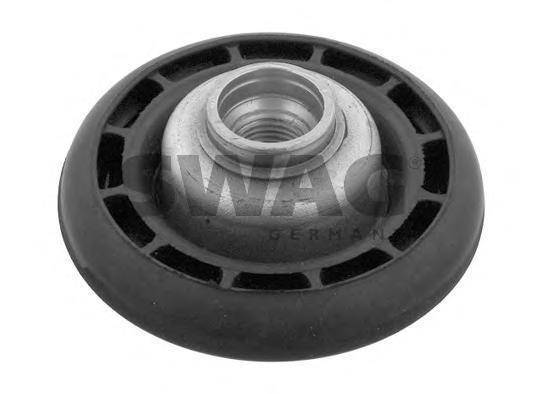

Сообщение от mario
А кто применял, т е ставил? Стоит ли переплачивать если Ларгусовские без переделок 2600, а те что рассверлить стоят 1750?
Самый дешёвый и адекватный лифт!
Родные опоры, они резинометалические в отличие от других проставок. Всякие там проставки никогда не отцентруются относительно штока и кузова.
Нет желания центровать шток при применении родных опор, выход в ситуации есть к тому же бюджетней!
Родные опоры лучше!
При боковой раскачке и в поворотах родные опоры будут держать кузов надёжней в отличии от пустотелой проставки.
Резиновую кромку тарелки можно смазать силиконом, для меньшего трения о кузов.
Устанавливаете родные опоры для лифта.
Берёте нашу верхнею гайку крепления тарелки, стачиваете юбку до нужного диаметра, как на опоре, и вкручиваете ее свечным ключем на 21, до упора к гайке аморта, остается купить тарелки от Ауди они глубже наших и гайку на 21 высотой мм 10-11, все комплект готов.
И так 4ре опоры, 4 тарелки Ауди, 4 гайки на 21 крепления тарелки.
Родные гайки на 21 закрутятся в упор к гайке амортизатора закрутятся свечным ключем на 21.
Цена одной опоры мин. 250р. штука, тарелки от Ауди около 120р. за штуку и гайка 50р.
Меньше 2т.р., вот вам полный комплект!
ИМХО!

Сообщение от Regas
Родные опоры лучше!
ИМХО!

Сообщение от Винни
Чо-то запутался я совсем.  Как бы, кто нибудь четко расписал что необходимо приобрести на лифт +30 перед\зад количество,размеры,название,номера.
Четыре резинометал опоры,четыре тарелки от фольца,четыре гайки.
Я наверно остановлюсь на таком лифте,подкупает не то что цена,просто при выходе из строя тарелки или опоры(что мало вероятно),можно все легко купить в магазине.А не ждать запчасть от производителя кита для лифта.
