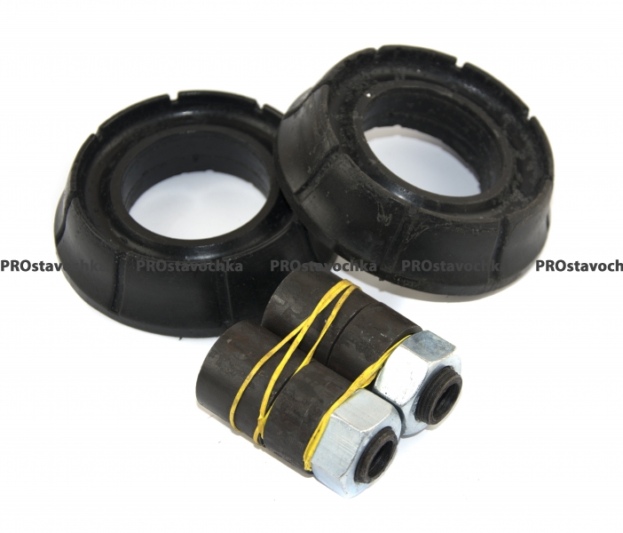

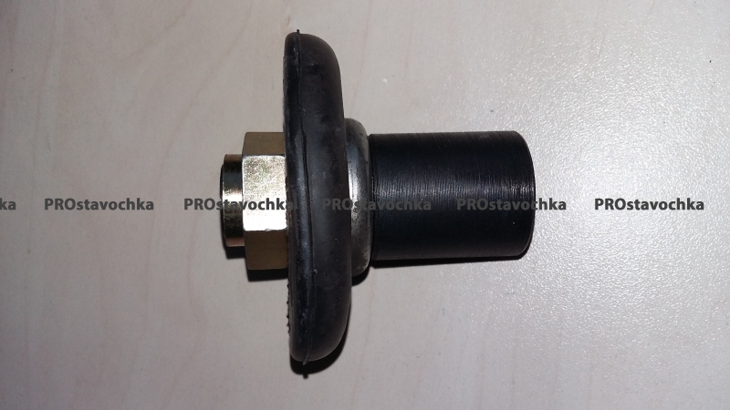

У нас появились вот такие матрешки:
http://prostavochka.com.ua/products/...16-15-005-30mm
Вроде выглядят понадежнее новосибирских, да и втулку выпиливать из трубы не нужно, если я правильно понимаю.
Вот чего не понимаю, как накручивать удлинители на штоки, на них граней нет под ключ. Кто что думает по их поводу?
