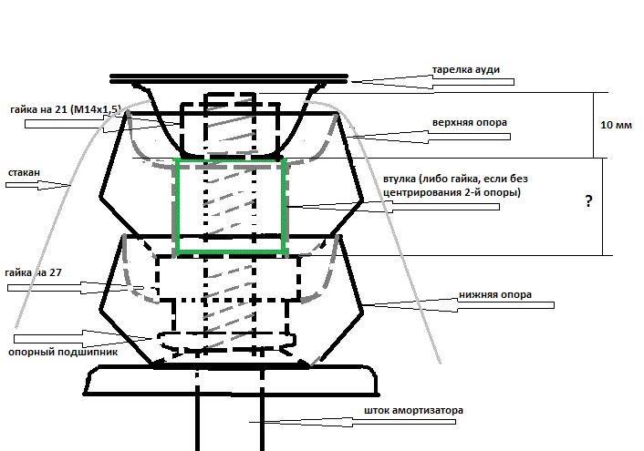

12.07.2018, 12:30
#1434
Регистрация: 15.01.2016
Сообщений: 68
Время онлайн: 3 нед. 3 д. 17 ч. 22 мин. 41 сек.
: 48
Был(а): 13 фев 2022 00:59
Адрес: Kiev
Автомобиль: Renault Duster 4*4 1,6
Re: Лифт подвески
Сообщение от Ezzhik
Гайку толщиной около 1см
Вернусь к теме лифта вторыми опорами.
Передалал чертежик по-точнее, вот что получилось:
Купил комплект б/у опор для опытов и произвел кое-какие замеры:
Диаметр гайки-втулки на 27, которая прижимает нижнюю опору к подшипнику - 25 мм:
Ее высота - 23,5 мм
Высота самоконтрящейся гайки на 21, которой прижимается тарелка под капотом - 18 мм
Высота б/у опоры - 45 мм
Высота "бутерброда" из двух б/у опор - 80 мм
Выходит, что вторая опора добавляет 35 мм. Но тут не уверен, что под тяжестью кузова "бутерброд" не проседает немного.
Вот так выглядит "бутерброд" без втулки/второй гайки (внизу гайка на 27):
А вот так если на гайку на 27 поставить гайку на 21 (высотой 18мм)
Как видно, 18 мм недостаточно для того, чтобы тарелка смогла упираться в нее. Нужна втулка на 25 мм, тогда ее верхний край будет вровень с внутренним краем опоры (зеленым на чертеже).
И вот тут возникает вопрос.
Вот картинка стока:
Несложно прикинуть, что высота штока, доступная для лифта (т.е. от гайки на 27 до верха) составляет 18мм+9мм (высота гайки на 21+выступающая часть резьбы), т.е.27 мм.
Если внутрь второй опоры поставить втулку на 25 мм (зеленым на чертеже), то остаток резьбы будет всего около 2мм!!
Что не так в расчетах? Или же "бутерброд" из опор проседает под тяжестью кузова, высвобождая около 7 мм резьбы штока?
Ezzhik, Regas, где тут собака зарыта?
Ezzhik, никак не пойму, как тебе удалось обойтись гайкой 1см там, где нужно 2,5??

Сообщение от ydi
подтверждаю что 35 мм. сколько под нагрузкой хз. сам так лифтанул. и спереди и сзади установил такие опоры. одну пару купил а вторая осталась от бывшего логана моего.

Сообщение от Arbuzik
О, обладатель реального лифта вторыми опорами! Подскажи, что ставил между гайкой на 27 и верхней тарелкой?? Сколько резьбы на штоке осталось для верхней гайки? Какие амортизаторы?
