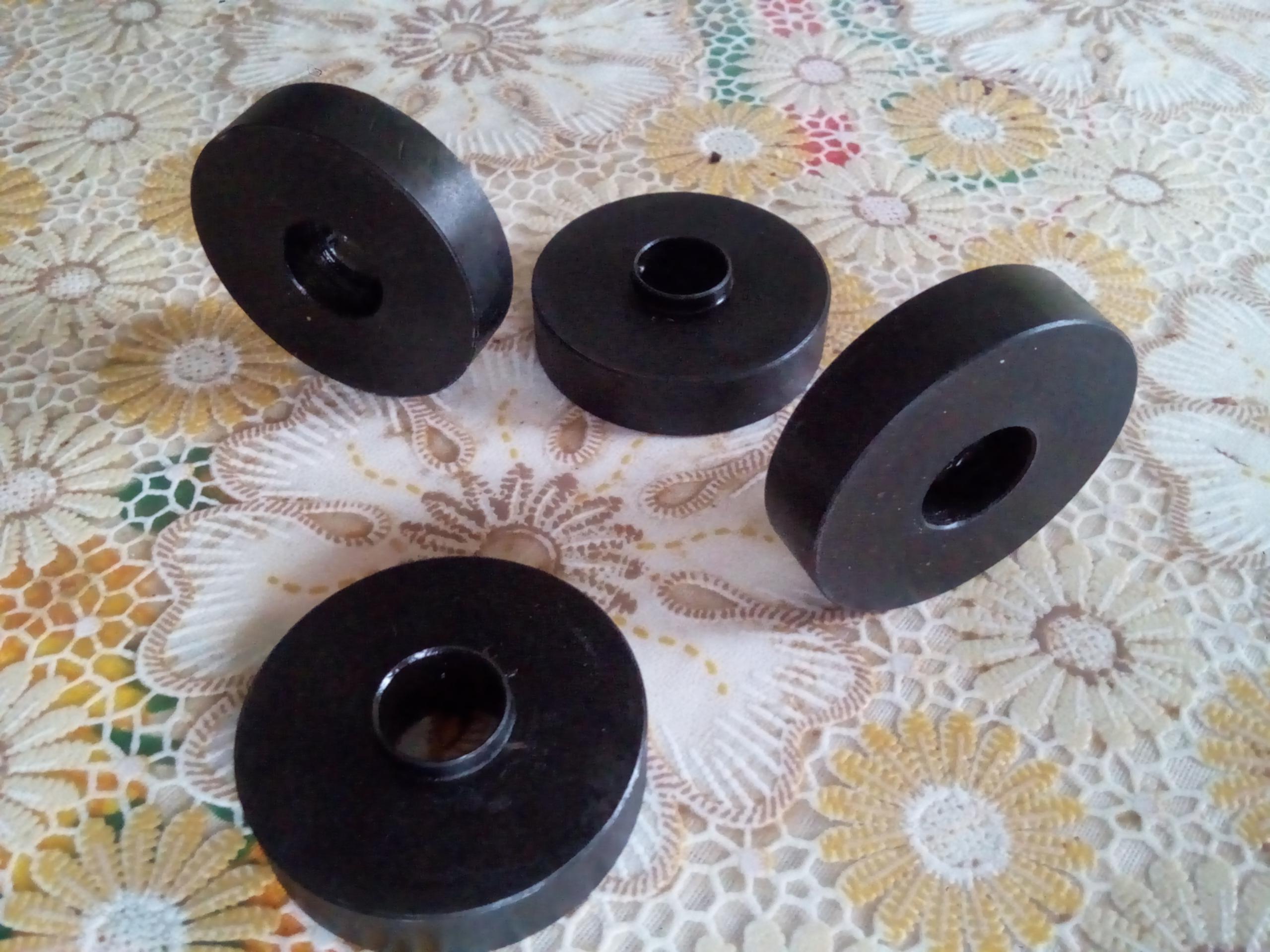

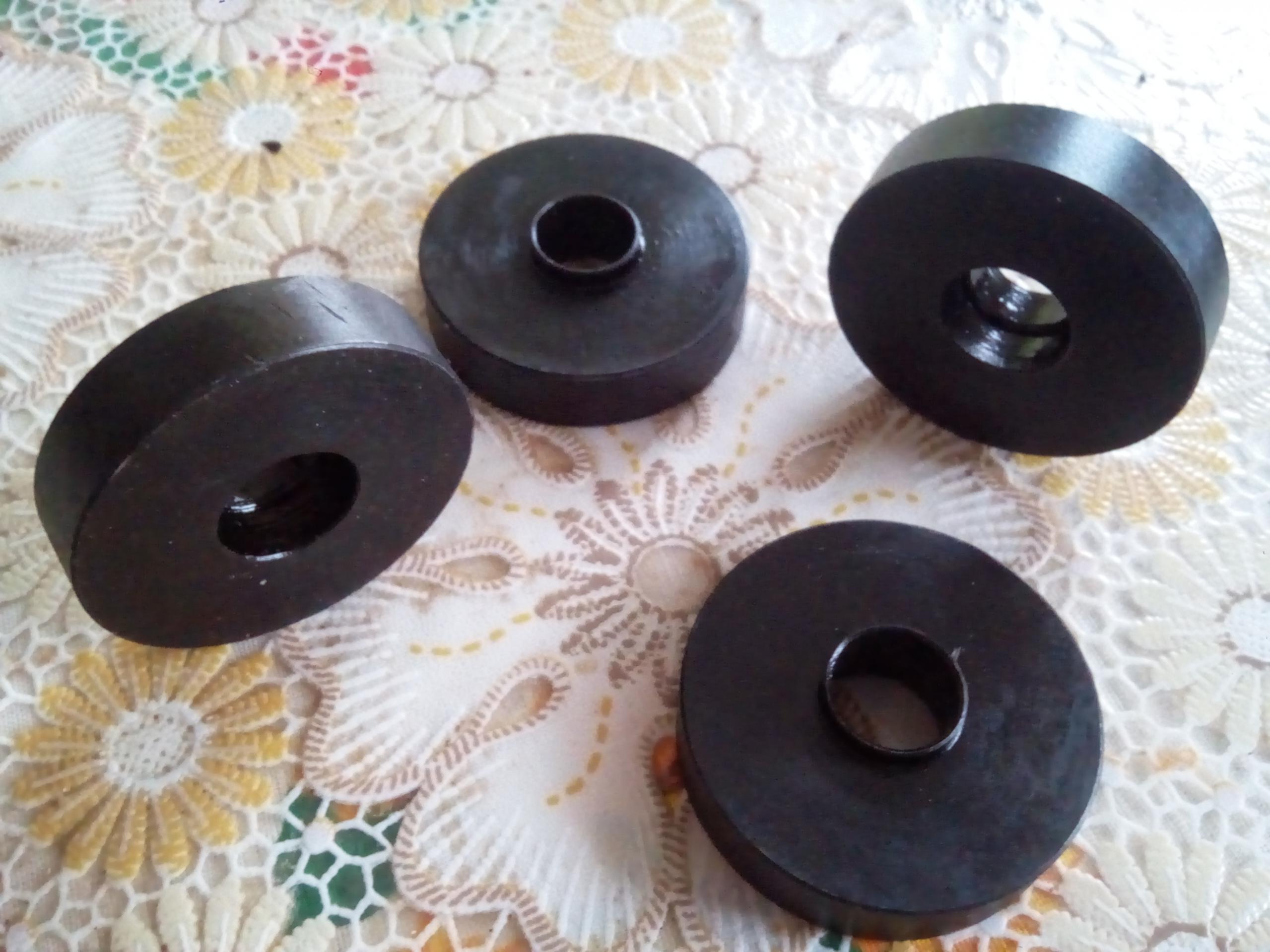

Проставка на 12мм под опорный подшипник.
Вот закалил и почернил у себя на даче в котле, разогревал до красно оранжевого цвета и кидал в воду, потом до 400гр и кидал в отработку.
Уже поставил, взамен латунных 9мм, которые пришли в негодность.

Вот закалил
Видите на левой проставке(1-е фото) риску, это я ударил одной об другую до закалки. После закалки бил и так и сяк ни одной риски.

Сообщение от J.ZH
А внутренние отверстия не просели? Обычно после непредусмотренной операции ТО или закалки внутреннее отверстие проседает на пару микрон от расчётного.
Нет, нормальная сталь вроде не усаживается. Да и микроны для плюс минус 1-й сотой это ерунда. Это же не зазоры в поршнях и шатунах.

Есть такие готовые в продаже, что за размеры?
В продаже не появятся, но можно заказать клубную закупку сразу партией. Это токарь с Авито. Там есть мастера уже с закалкой могут сделать, но ценник будет подороже.
Но он же может сделать и единичную продукцию. Я себе делал уже под готовый лифт(айронмэны), чтобы довыбрать оставшуюся высоту 12мм. Т.е. у меня верхняя родная гайка накрутилась на половину резьбы. Но под ней, а точнее под тарелкой, стоит гровер ещё 2мм, защита от самопроизвольного откручивания гайки и её же легкого откручивания, без использования ключа торкс в середину штока амортизатора. Ценник с 4-мя удлинителями получился 2,5т.руб. Отдельно шайбы, думаю будут стоить половину. На удлинители я давал свой материал.
