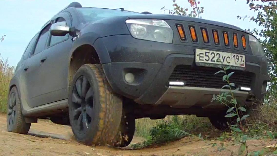

Чтобы понять Рабочий ход стока нужно проверить, выкладываю на фото как раз, на полную с фиксацией сжатие и отбой.
На видео уже сделан Лифт, показываю сжатие и отбой колеса конечно не вывешены, ход больше чем на стоке, очевиден.
Производитель РИФ указывает на своих амортизаторах, какие-то улутшеные поршня и клапана, то что стойки выше, но характеристик НЕТ, чтоб владелец мог сравнить разницу и отличия, так стоит ли переплачивать если сжатие и ход останется равным стоку.
Как обычно все сравнивают клиренс, но даёт ли этот клиренс больше возможностей ходу, тем более если Пружина жёстче, то о каком ходе можно говорить, просто увеличился клиренс но ни как не ход.
Жёсткая пружина просто не даст хода больше, пустому автомобилю, да и на бездорожье жёсткая стойка в плюсе только за счёт клиренса но не за счёт хода.
Ход собранной стойки, амортизатор-пружина, это когда пружина и амортизатор максимально сжимаются и отжимаются, усиленная пружина, не даст работать амортизатору на полную, тем самым уменьшит рабочий ход штока, как и наоборот, короткий выход штока не даст работать пружине.
Тогда о каком Лифте 4х4 можно говорить?!
Где характеристики от производителя?
Стоит ли вообще переплачивать за такой лифт, который лифтом назвать нельзя!
Если говорить о настоящем лифте 4х4, то это мягкие удлинённые пружины и увеличенный шток амортизатора, с сильными характеристиками сжатия отбоя с отбойником под нагрузку, тоесть для перевозки груза и удержания кузова в критических кренах, чтоб колеса не задевали кузов и в тоже время колеса могли как можно максимально вывешиваться.
