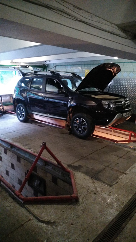

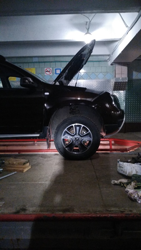

Дошли руки до лифта Дуси. Сегодня занимался передком (проставки 25мм).
При вывешивании выяснилось, что пороги вне домкратных гнёзд очень слабые, замял, когда в пару к подкатному домкрату добавлял подставку-треногу. Логан такое выдерживал, но он и легче на 400кг.
Стяжки пружин использовал двух видов, большие и малые последовательно, так показалось удобнее. Не хватало второго ключа на 21 для ослабления болтов сайлентблоков передних рычагов, обошёлся 22-ым.
Все резьбы, кроме проставочных, смазывал, затем консервировал мовилем аэрозольным. Гайки крепления верхних тарелок стоек - на синий фиксатор.

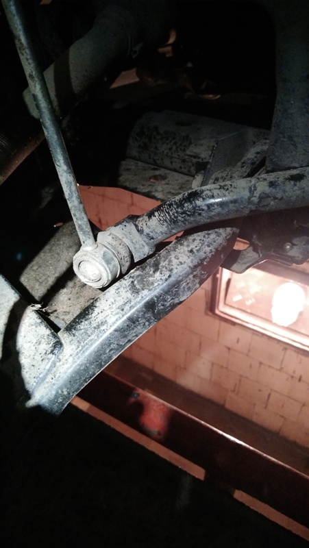

После установки стоек на авто при опущенных вниз рычагах глянул зазор между рычагом и стойкой стабилизатора П.У., он минимален ( фото), так что проставки 25мм самое оно.

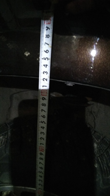

Замерил что получилось. Было 78см от арки до уровня земли, стало 82см ( еще опуститься после прикатки, видимо), от центра ступиц 50см.
Под защитами картера и пер. бампера вышло по 24см, странно.... По аркам дельта до и после больше.

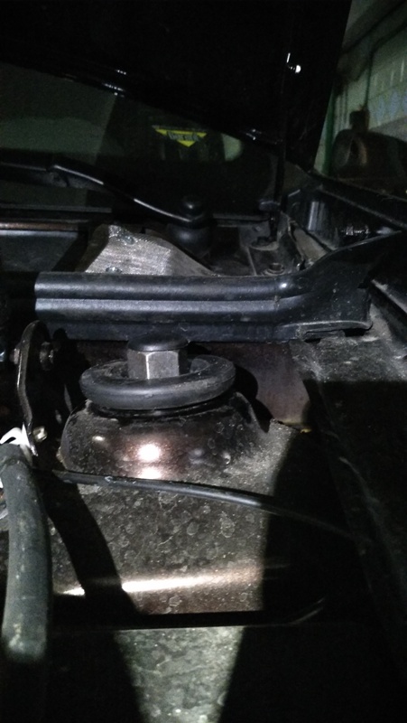

Вчера не той стороной поставил одну из прижимных гаек тарелок стоек, по инструкции к проставкам надо выточкой на резьбе вниз, в сторону удлинителя. Но по той же инструкции удлинитель накручивается на шток аморта без фиксатора резьбы, а вот гайка тарелки ставиться на удлинитель уже с фиксатором. Так и сделал вчера.
А сегодня, попытался открутить гайку чтобы поставить ее правильной стороной. И.... за счет фиксатора она стала выкручиваться вместе с удлинителем. Как теперь быть, не ясно, к тому же выкручивающийся вверх удлинитель тянет вверх тарелку, которая в свою очередь с передней правой стороны упирается в отбортовку кузова под капотом. Правда, при вывернутых колесах под тарелкой видны грани удлинителя под ключ на 27. Может, изготовить тонкий одноразовый ключ из мет. пластины? По сути получилась неразборная конструкция, ведь при выкручивании гайки тарелки вместе с удлинителем штока и попытке снять стойку с авто пружина уже ничем не будет ограничена в сжатом виде. В общем, пока в тупике, может у тех, кто неоднократно снимал-ставил стойки есть мнение на сей счёт?
Сегодня ставил проставку на одну сторону сзади, ошибившись с передком, фиксатор нанес уже на резьбу между штоком аморта и удлинителем, а на верхнюю гайку лишь капнул чуток.

Да. На гайке тарелки тоже. Можно пока ничего не трогать, но в случае чего как снимать стойку???
