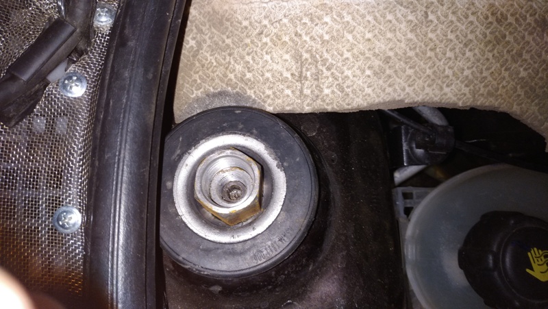

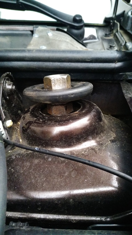

По умолчанию Re: Лифт подвески

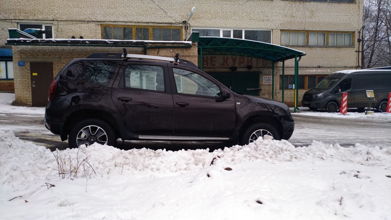

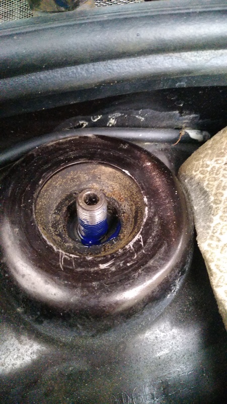

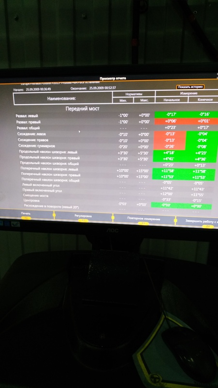

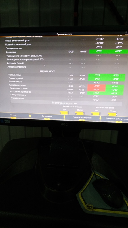

Доделал задок машины. Предыдущие замеры оказались фейковыми, поскольку делались сразу после опускания с домкрата. Сейчас по кругу от земли до арок по 80см ( от центра ступицы значицца 48см), не густо. Из салона было 78см, за несколько месяцев авто просело где-то на сантиметр (77), проставками поднялось на три. Спереди в низких точках защиты бампера клиренс усредненно 22,5см. По результату делаю вывод, что если бы еще раз занялся, спереди поставил бы 30мм, сзади тоже, но с усиленными пружинами Фобос, под загрузку. Если катать только себя любимого, то сойдёт и так как получилось.
Проблему с фиксатором и резьбами отложил пока, подумаем. Как это выглядит, сфотал.
На сход-развале выяснилось, что регулировать после установки проставок надо. Передний правый развал чуть вне допуска, да и по тарелке видно, зазор с чашкой кузова великоват. Почему так, ХЗ.
Для сжатия задних пружин коротких стяжек не понадобилось, хватило длинных, в этом с задком проще чем с передком. Болты сайлентов на заводе затянуты от души, усилия изрядны. Регулировочные болты схождения задних колёс снимал и покрывал консис. смазкой, заранее наметив их положение. Пластиковую облицовку задних арок в салоне полностью снимать не надо, переднюю их часть у спинок сидений и проема дверей не трогать, вполне отгибаются для доступа к болтам стоек и так.

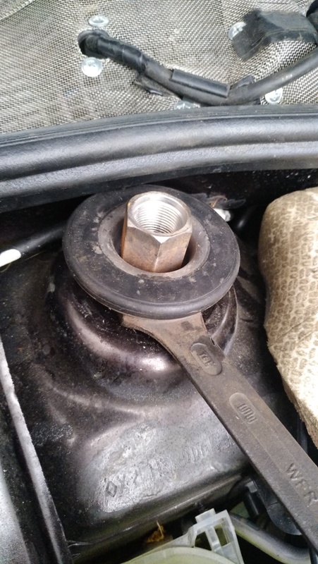

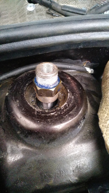

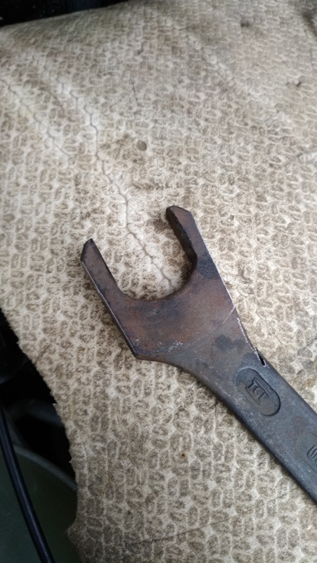

В общем справился. Обточил рожковый ключ на 27 ( зря, лишняя операция), придерживая шестигранником на 6 шток аморта, начал откручивать слипшуюся матрёшку ( тарелку, зажатую между верхней гайкой и удлинителем до момента, когда тарелка уперлась в отбортовку торпедо под капотом. Подлез рожковым под тарелку, верхнюю гайку удерживал накидным на 27 и расконтрил всё это дело. При освободившейся верхней гайке уже и тарелку можно снять, за ней и удлинитель тем же накидным. Теперь уже нанёс фиксатор на соединение шток-удлинитель, а на гайку чуть капнул, раз в инструкции писано). То же проделал с левой стороной, успешно сломав при этом ослабленный рожковый на 27 - не выдержал, хорошо так фиксатором прихватило, а греть не получиться, тарелка-то обрезинена. Сбегал за нормальным ключом и раскрутил наконец. Собрал по аналогии с левой стороной. Колеса при этом выкручиваются в сторону той стойки, с которой работаешь, тарелка при этом приподымается.
Тонкое место всей этой эпопеи - высокий шестигранник на 6, у меня из польского дешевого набора, не внушающий доверия. Надо приобрести брендовый, иначе чревато обломом в теле штока.
