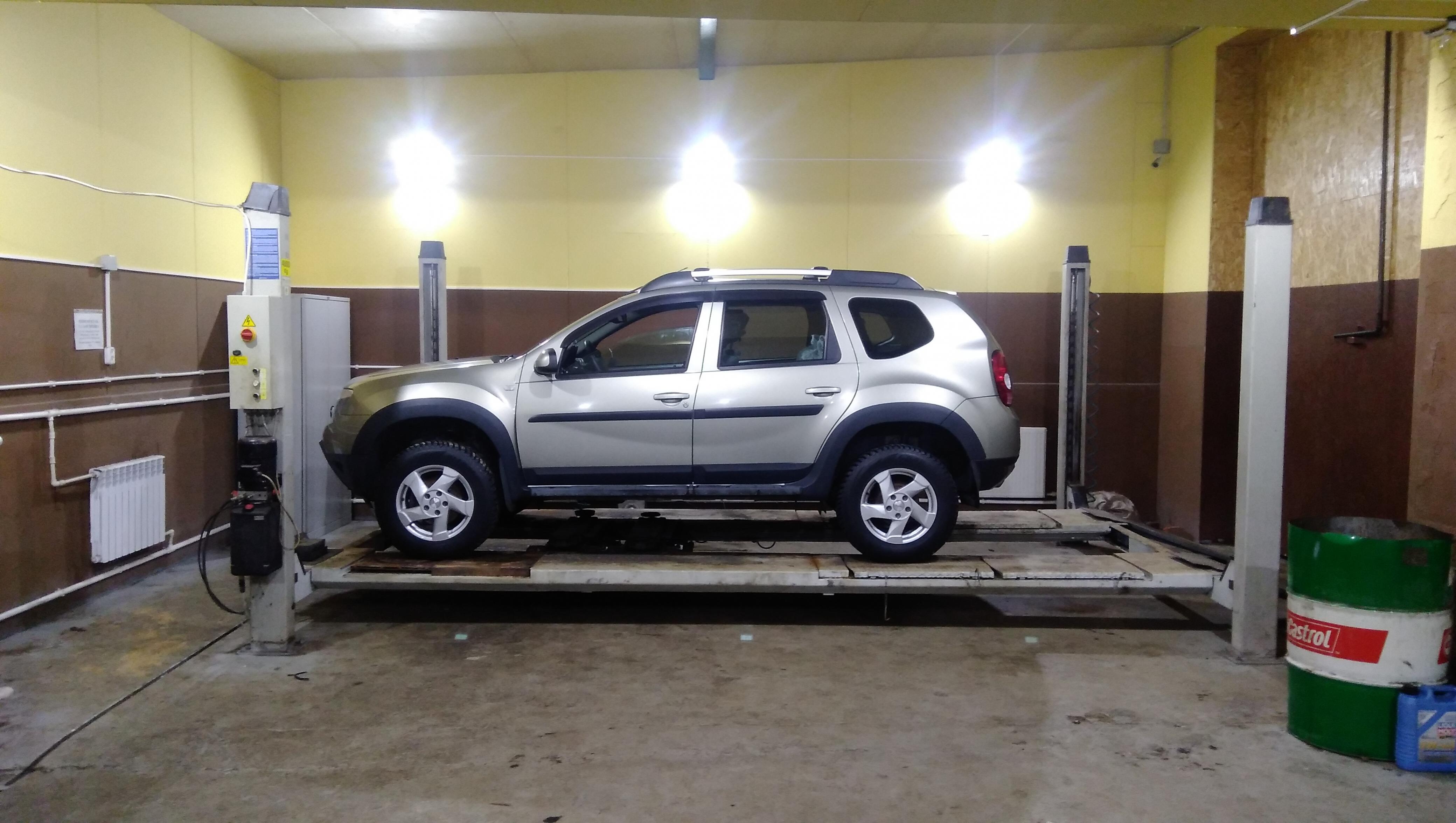

Мой, готовый к употеблению, вариант лифта +30мм.
Перед Фобос 2.0 и зад фобос, перед поли+20мм, зад поли+30мм= ровно.
Колёса 215/70R16 зима.
Летом будет уже стандартно на резине 225/70R16.
