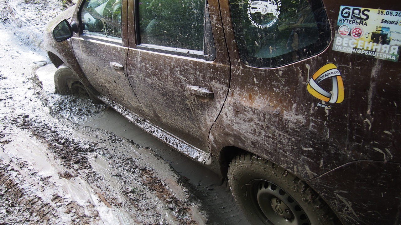

Тут 29 и лифт.Это дорога к матросу в сухую погоду.
Пару кило глины набилось над защитой и во все места ) клиренса в 29 см не хватило.
Из 12 машин доехало 7.

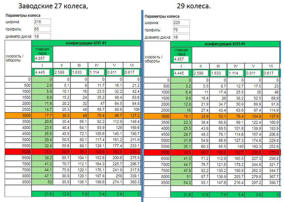

Сообщение от Volk Посмотреть сообщение
Главная проблема больших колес, тяжелее разгоняться и тормозить. Я про 29.
на стоковых 27-х проехал примерно 1 тыс.км., когда гнал машину из Москвы с автосалона к себе домой в Татарстан. потом сразу же одел 28,5 (225/70-16). не заметил что машине стало тяжело разгоняться или тормозить. может потому что дизель. в планах одеть колесики еще больше.

---------- Добавлено в 07:46 ---------- Предыдущее написано было в 07:42 ----------
Сообщение от Arbuzik Посмотреть сообщение
Там разница в15% по ускорению ,не все замечают
---------- Добавлено в 07:52 ---------- Предыдущее написано было в 07:46 ----------
28,5*28,5/27*27=11%

35*35/27*27=1,68 раза
