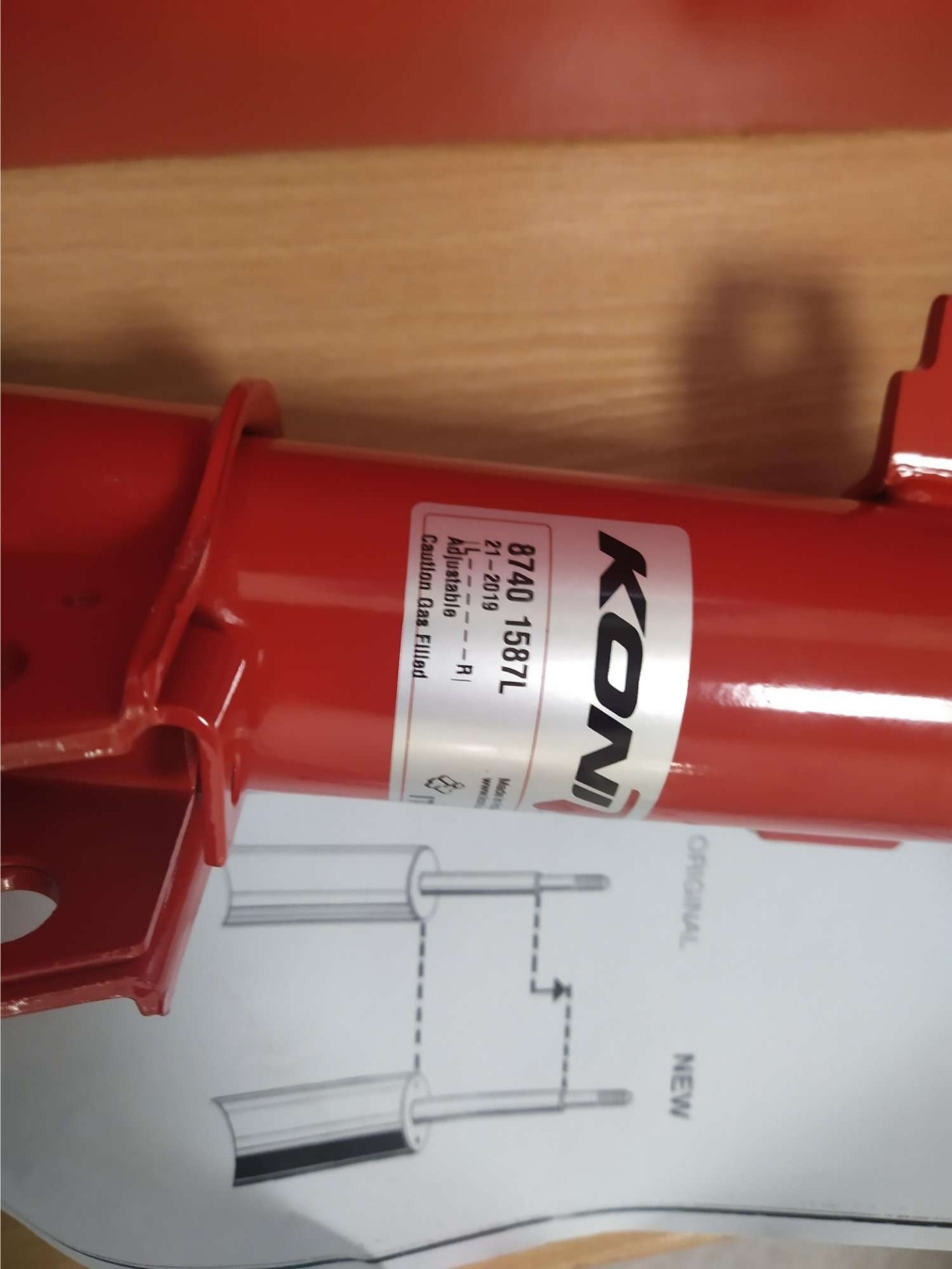

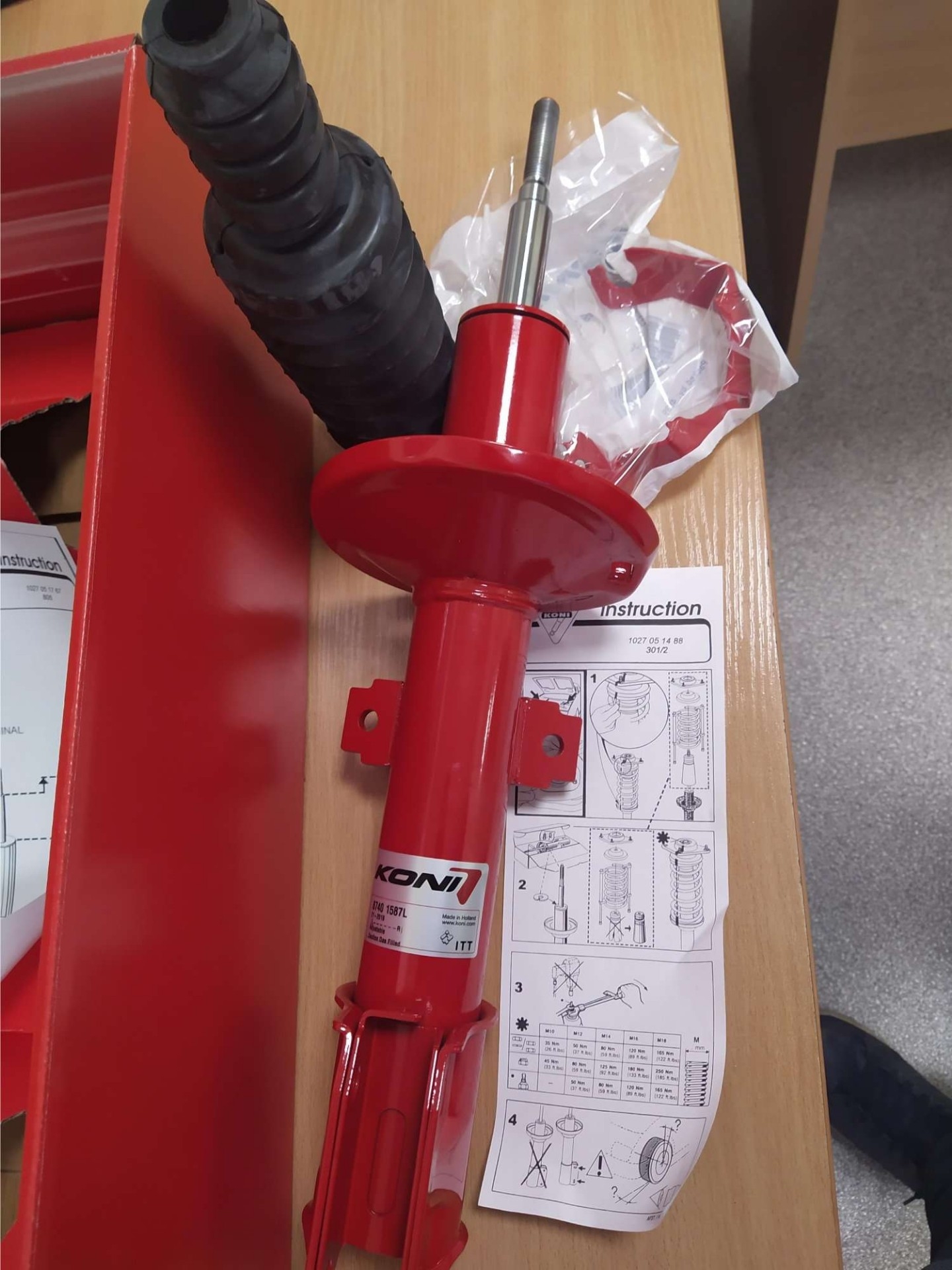

MFD, В продолжении разговора перелагаем Вам собрать комплект пружин Eibach E30-26-003-01-22 завышение будет +2,5 см. Приедут в ближайшее время стоимость будет 19200 руб.
Так же установить с ними амортизаторы KONI Heavy Track с регулировкой жесткости отбоя (раскрытия стойки) стоимость комплекта амортизаторов 33600 руб.
Поставили за Вами в резерв.
Стоимость заказа: 52800 руб.

вот фотки амортов присылали
