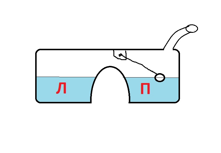

Привет всем.Энту проблемку я вижу так.Смотрим "картину Репина".
При баке "под завязку" расход идёт со всей площади бака(кубики убывают медленно).Как только уровень дошел до перемычки (погнали наши городских).А датчик стоит с линейной характеристикой,как на Логане(только там бак с ровным днищем).Непонятно
одно,как мазута перетекает из пункта Л в пункт П. По картинкам непонятно,надо под машину лезть.Может поэтому при запрравке все замечают разницу при разных углах наклона авто.
Вывод такой или "забить" или ждать от Рено другой датчик с нелинейной характеристикой.

Re: Показатель уровня топлива
Сообщение от sergio54
А датчик стоит с линейной характеристикой,как на Логане(только там бак с ровным днищем)...
Кмк, где-то проскакивала инфа, что бак на Дастере стоит от Логана, поэтому он и объемом 50 л, если бы делали свой, то могли бы и побольше сделать.
