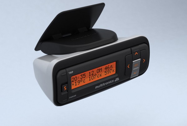

в нештатный комп каждый раз надо в водить сколько топлива залил
Ну вот еще один, не читавший темы...
Существует 2 способа:
1. Вводить сколько залил. В этом случае заправляются до первой отсечки, например, и вводят, что произошло заполнение до полного.
2. Сделать тарировку ДУТ. В самом верху бака будет небольшая мертвая зона. В нижней части бака может возникать неточность особенно на моделях 4х4. Но ничего страшного. Лично я использую этот способ!
Читайте тему - там все описано!!!

А еще можно палочку в горловину засунуть и смотреть какой уровень бензина в бензобаке по уровню на палочке, да действительно куча способов, а вы тут купили понимаешь и хотите чтоб еще и работало графья блин, сказано обработать напильник после сборки.

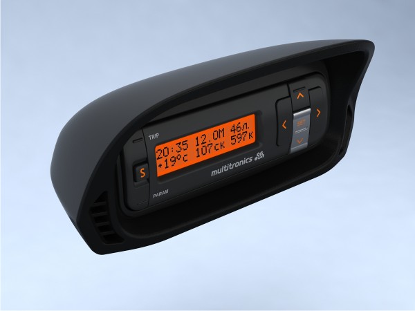

Сообщение от ufo1961
Ну да, нажать на кнопку пару раз - проблема! А вот поймать глюк, а потом искать бугор, наезжать и гадать: поможет - не поможет... мужественно бороться с этим, видимо пустяк. Каждому своё...
Тогда уж проще после заправки обнулить показания расхода топлива.
Для меня минус нештатного БК то, что он вставляется вместо центрального дефлектора, а у нас скоро лето, жараааа...

Сообщение от Dust93
Это всего лишь одна из часто используемых на Дастерах моделей...
Есть же и другие конструкции!!!
