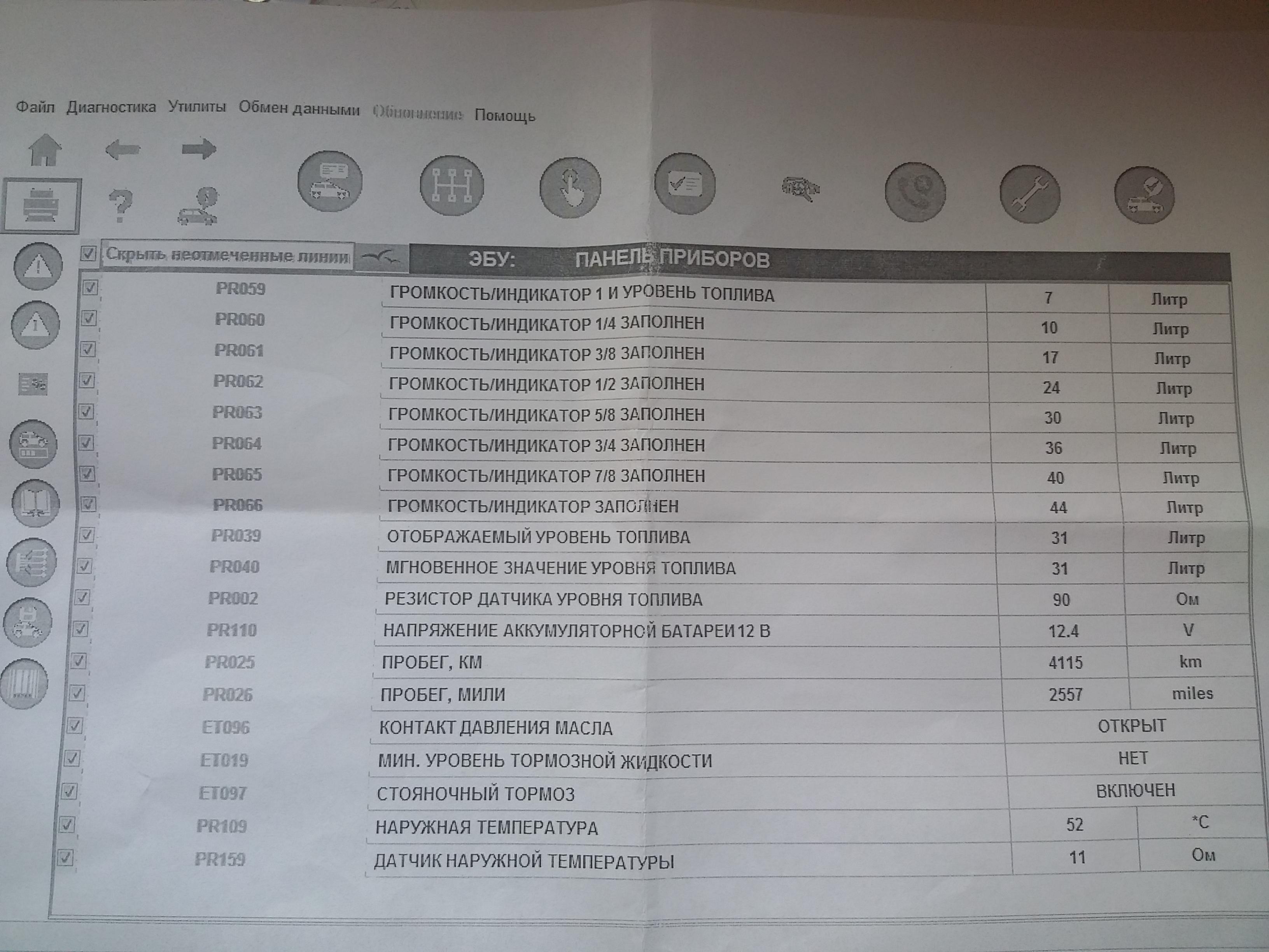

На дорестайле эту тему обходил стороной,проблем не было вообще с отображением топлива, а теперь заглядываю )
Вот уже второй раз пытаю дилеров ,выкладываю распечатку по диагностике приборов. Настораживает момент , что бак полон на 44 литрах .
Случаем не "развели" нас в характеристиках по рестайлу что бак больше 50ти литров ? Для меня пока рекорд заправки 35 литров .

Нет, думаю не развели. Первая заправка после салона заталкал 47,5 литров топлива при горящей лампочке

Ну надо все же как то с этим бороться. На дорестайле я спокойно больше 40ка литров заливал до отстрела,а теперь и 30 проблема.
Возможно и правда бракованные ДУТ попадаются ,ведь почему у меня на дорестайле не было проблем ?

Диагностика не совсем ясна,при одном делении 7 литров.Остаток бака при условии, горит лампа, делений нет как раз и есть примерно 7 литров.Возможно у вас при сборке поплавок загнули.
На сколько мне известно модули в баке у нас одинаковые.

Согласен! У меня в баке при загоревшейся лампе и когда делений уже нет, 5-6 литров остается.То-есть если БК показывает,что бак полностью пуст в баке остается 5 литров бензина(около него,плюс-минус литр).То-есть замерял-в бак после полной заправки под "горло" влезает литров 49-50.Отсюда вывод:с горловиной лезет в районе 54-55 литров бензина.

Так в рестайле бак то 45 литров всего.... Езжу до 40-41 литра израсходованного по БК. Каждый раз обнуляю БК. Пару раз заливал по 44,5-45 литров.

Сообщение от эдди
есть идея в "за рулем" написать с просьбой,чтоб завод растормошили или подсказали,как жить с "чужими грехами".
Вот это верно, надо через какие то рычаги взаимодействовать на рено,а то скоро полуфабрикат будут гнать !
Сообщение от instal01
На рестайле немног по другому, последний индикатор он и самый маленький начинает мигать,и в это время загорается лампочка и брямкает музыка ) По крайней мере последний раз так было перед заправкой. Но может это после того как накрутили у ОД . Они могут менять я так понял через диагностику показания приборки .
