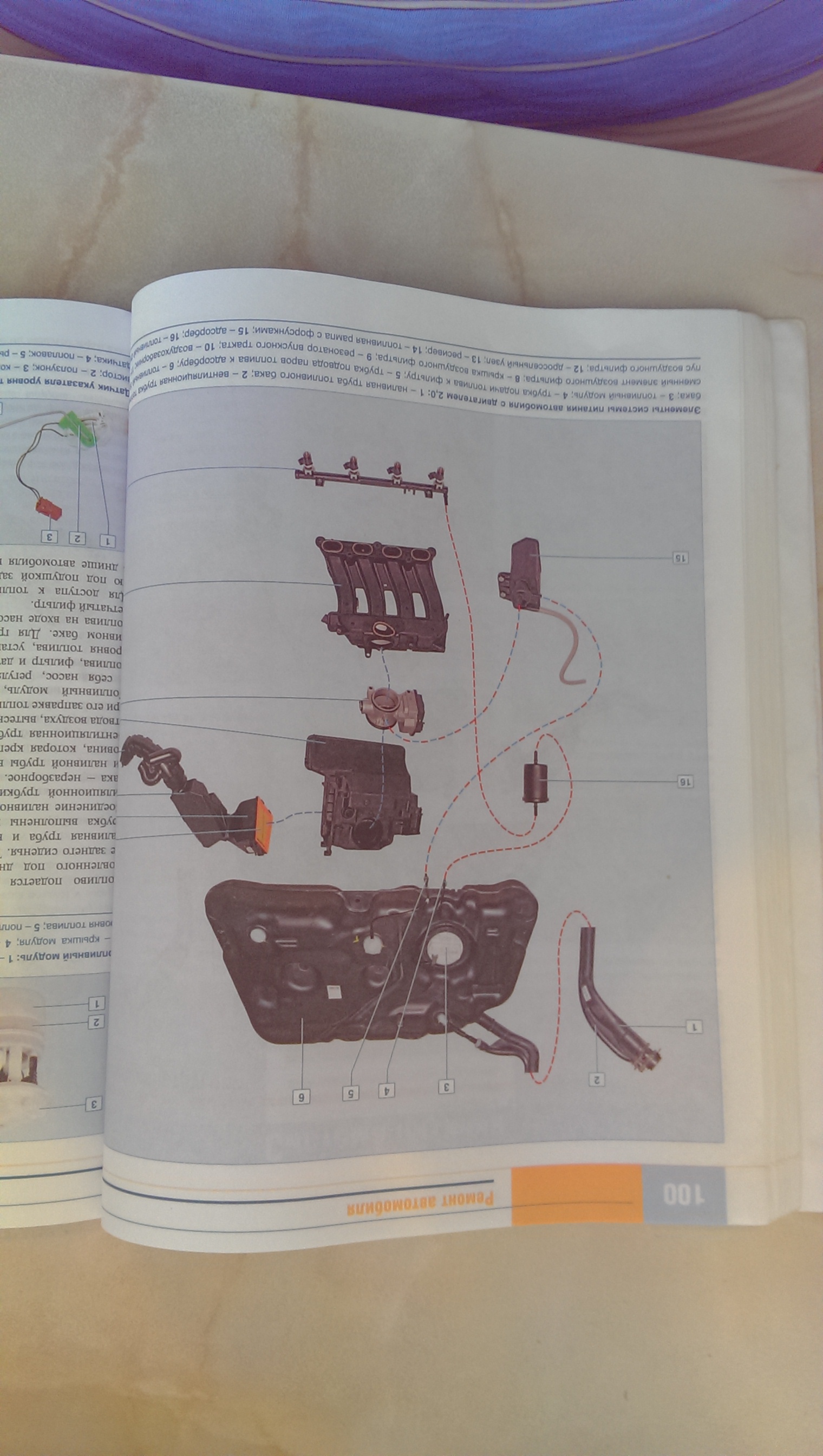

ufo1961, думаю, что есть необходимость выяснить для себя несколько вопросов.
- Что из себя представляет ДУТ
- Где расположен ДУТ
- Что измеряет ДУТ
Думаю в этом помогут несколько фото, которые я сделал с книжки издательства "За рулем" и мои коментарии.
Топливный бак представляет из себя ёмкость, внутри которой находятся перегородки (успокоители) и колодец, в которм распологается модуль топливного насоса. Успокоители и колодец предназначены для прекращения резких колебаний топлива в баке, для обеспечения плавного изменения уровня в баке, для обеспечениястабильной работы топливного насоса.
ДУТ представляет из себя датчик поплавкового типа, установлен на модуле топливного насоса, работает в паре с топливным насосом, измеряет уровень топлива в колодце топливного насоса.
Ещё раз выскажу свое мнение - на мой взгляд это наиболее оптимальное расположение и схема работы ДУТ.
Да, эта схема имеет свои недостатки, но достоинств у нее значительно больше и они перекрывают все эти недостатки.
Хочу напомнить, именно такая схема топливоподачи работала, и работает по сей день в авиации на бензиновых винтовых самолётах.
И в авиации, и в автомобилестроении это наиболее надежная и безопасная схема топливоподачи.

Здравствуйте соратники.
Такой вопрос. На неделе парконулся под углом, передние колёса выше стояли. Теперь уровень топлива, стал показывать меньше чем было палки на три, как будто слили  ) Где то вычитал, что это глюк отображения уровня топлива Дастеров и Логанов, восстановится после полной заправки (это была рекомендовано в 2014 году). Неужели правда?
