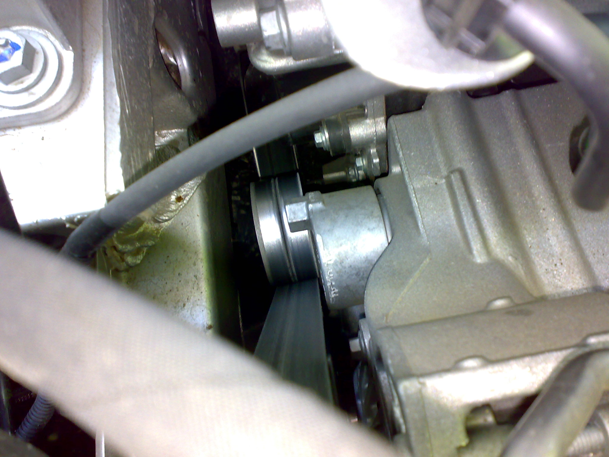

Re: Шум под капотом в районе генератора
Сообщение от Dicson
Последствия локализации?
На фотке четко видно Германия, по ремню-незнаю.

Ребят, а двигатель со всем навесным и, соответственно, с ремнями, разве не в сборе поставляется? Я уже писал как-то в теме "Впечатлений от осмотра", что ремень ОЧЕНЬ сильно натянут, что неполезно ни для ремня, ни для подшипников всего навесного. Хоть натяжитель и автоматический, но, м.б его можно как-то ослабить?
Сообщение от Yanas
натяжитель не ослабишь, со временем если только сам
Я не знаю, как устроен этот натяжитель, но не так давно сам менял в Нексии ГРМ, помпу и натяжной ролик, так там перед окончательной затяжкой натяжителя нужно было совместить две метки, от этого совмещения зависит натяжение пружины, т.е. при подобной конструкции можно было и затянуть не доводя до совмещения стрелок.
Я, конечно, рассуждаю по старинке, т.е. самый большой пролет ремня должен под действием пальца прогибаться миллиметров на 10.
И еще, для ремня навесного, я считаю, лучше недотянуть, чем перетянуть.
Сообщение от Strusto
по старинке и это правильно. при недотяге максимум будет свист и подятнуть всегда можно, если перетянуть то может и оборваться не там где надо и на ролики не нужная большая нагрузка.
Сегодня посмотрю у себя какой натяг ремня.
Сообщение от Aleks83
Натяг не регулируется, сколько уже писали. Ролик натяжной (пружинный) присутствует. Именно свист ремня хорошо и надолго лечится порошком канифоли.
Сообщение от Алексей Ф.
У меня брат мучается со свистом ремня на Газели с "Камминс" - свистит на холодную и в сырую погоду. Заменил ремень на 60000 км и верхний натяжной ролик - тысяч 10 км не свистел, потом опять начал (( Помогает попшикать силиконовой смазкой. Видимо дело в составе ремня и большой на его нагрузке , многороликов и шкивов.
У меня на калине такая же фигня, на холодную в сырую погоду первое время после пуска был посторонний звук, я тоже пришел к выводу что это из-за ремня Гейтс, т.к. я тоже с данной проблемой обращался к ОД, и поменяли все (ролик и гену по гарантии, а ремень за мой счет) звук пропал. Но через сезон снова появился. Забил т.к. с весной звуки пропали. Да и скоро снова менять по регламенту ремень буду ставить в третий раз ремень гейтс:
Сообщение от Ky6uk
GATES, комплекты идут пока Европейские
походу не по нашему климату ремешки, однако.
Звук, пом моему мнению создается холодным ремнем о ролик натяжения, т.к. если в этот момент прыснуть силиконом на ролик, звук резко исчезает.
Сообщение от Hudozhnik
Знаю. Посмотрел у себя, не сказал бы что ремень перетянут, при надавливании на 5 мм прогнуть можно. Ролик (тот что был на фотках ранее) абсолютно чистый и блестящий, следов ремня на нем нет, звуков от ремня нет ни на холодную ни на горячую.
Если не трудно сфотай ролик (что чистый)и обозначь пробег, нужно для общения с ОД.
В "В контакте" подружился со своим ОД, попросил разобраться
-"Приобрел авто 4 мая, эксплуатирую с 15-го, накатал всего 100 км и уже посторонний шум в моторном отсеке и следы наволакивания резины на авт.натяжном ролике ремня приводных агрегатов. Обратился в ваш автотехцентр, выслушали и сказали позвонят, а когда позвонят, сколько ждать, можно ли эксплуатировать авто - ничего не сказали. Проблема не нова

Разговаривал вчера со знакомым мастером, работает у оф. дилера, сказал что шумит-ролик ремня ГРМ, о проблеме знают и при обращении меняют, но ставят модернизированный.

Сегодня заезжал к официалам по записи на ТО-1. Задал вопрос по шуршанию, типа не плохо бы на ТО-1 устранить. Сходу забрали машину на диагностику  Через 15 минут вернули. Результат - необходима замена ролика не дожидаясь ТО. Необходимые запчасти заказали. Так же есть какая-то "нота" по моей машине, а именно, замена каких-то заглушек крепления бензобака или самого крепления  Все означенные работы будут проведены по гарантии. О как...
