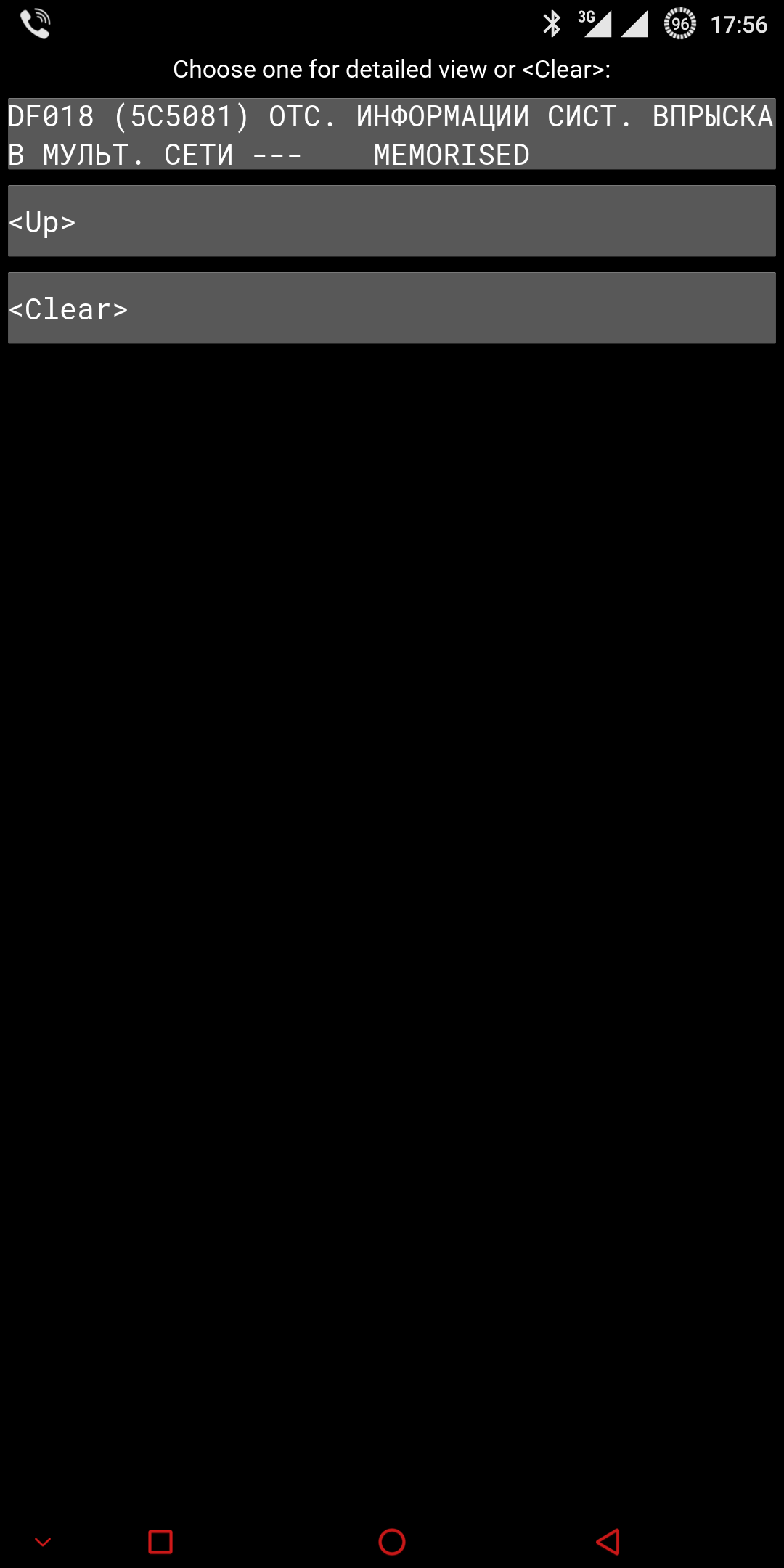

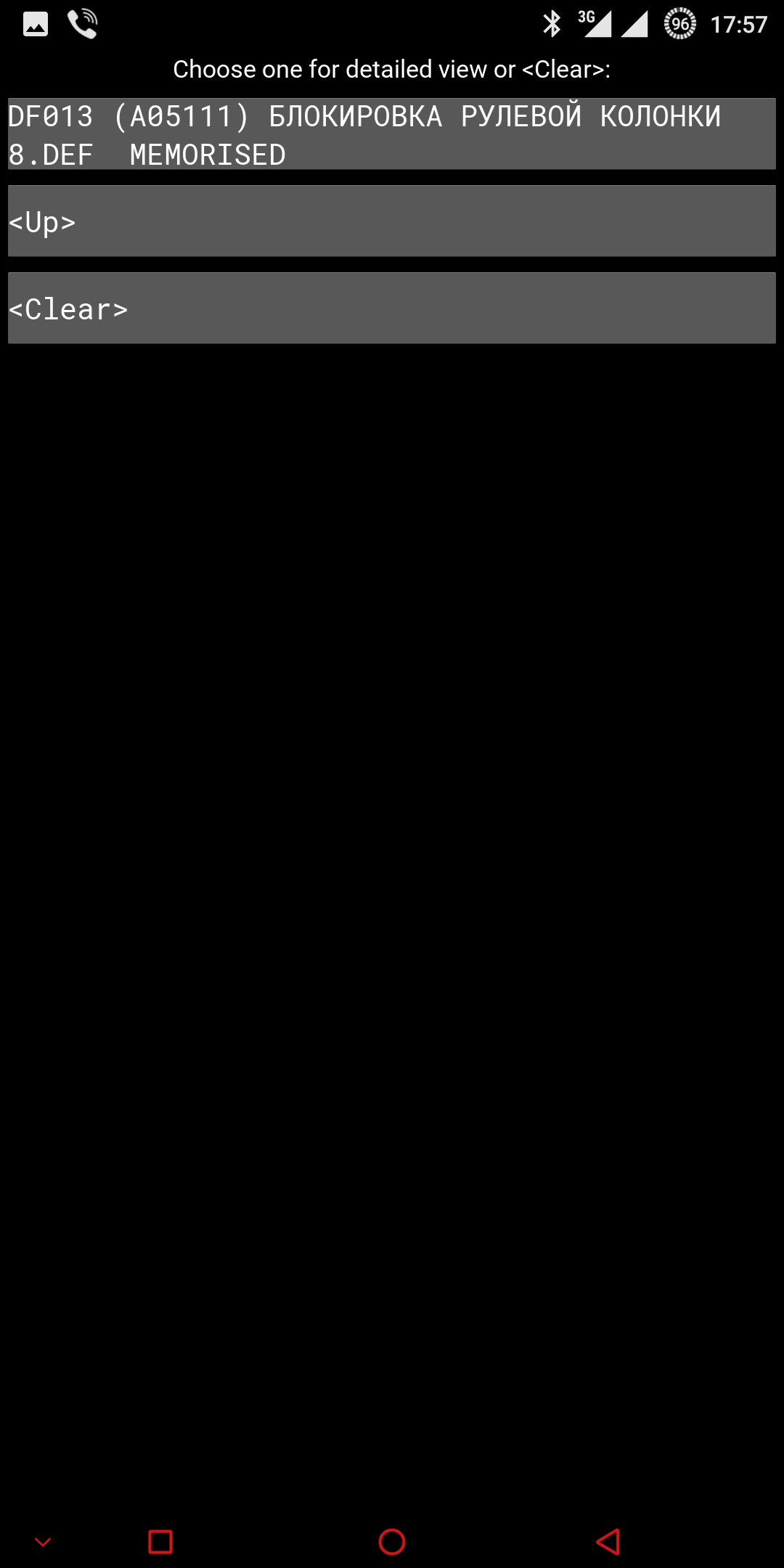

Всем привет, вчера проверил на ошибки приложением PyClip и он выдал такие ошибки: DF018 и DF013, хотя если тестить приложением Torque то ошибок нет, так же как нет и на приборной панели. Подскажите пожалуйста кто знает что это за ошибки и как исправить (машина дастер фаза 2, двигатель 1,6, 114л.с. Н4М, блок управления EMS3125)?
Заранее благодарен!

Не обращайте на них внимание. По отсутствию связи ошибка может выскочить от не ориг сканера, который занимает шину данных. У меня, например, после лаунча все блоки в ошибках по связи, особенно если сканировать на запущенном двигателе.
А вторая (по блокировке руля) выскакивает иногда и на дастерах, и на логанах, но ни к чему не приводит, фишка в том, что блокиратора руля, на который ошибка жалуется, на этих машинах нет.

Даже если я их сбрасываю то они снова появляются, это не чего страшного и почему они только видны программой pyclip и не видны другими приложениями для считывания ошибок?

Потому что не все приложения одинаково полезны. Pyclip видит блоков больше остальных. Больше всего видит Pyren, а все - Clip в дилерском сканере.
