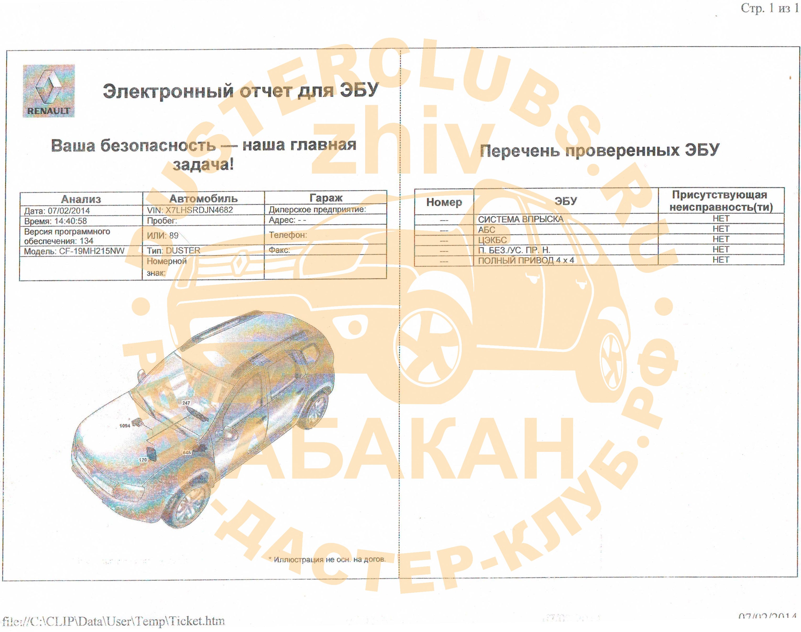

Это не мешает ОД выдавать вот такие отчеты
При этом при просмотре видео с регистратора установленного в Дастере из разговоров диагностов ОД слышно:
Нашли ошибку мультиплексной сети (блоки не видят друг друга);
Ошибка педали газа;
А владельцу скажем, что всё хорошо

zhiv, Это с Вашей машины?
Представитель SVV, Активация БК. ЮГ СПБ, Пушкин, Колпино, Шушары.
25.01.2017, 05:54
#234
Регистрация: 23.12.2011
Сообщений: 20,511
: 46138
Re: Коды ошибок
Сообщение от Abeev1
Да. Правда из далекого 2014 года.
