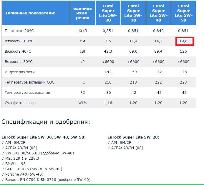

отчет по первым впечатлениям от масла еврол 5в50 на дастере.
http://www.oil-club.ru/forum/topic/2...-4#entry613579

PAN
А на фига масло такой вязкости лить в Дастер?

Вместо тридцатки пятидесятку круто . Там что пробегу 500000 км ?
Присоединяюсь к вопросу.....
ну а почему бы и нет? масло в допуске, производитель по техноте допускает такое масло. у Вас будут знания. шаг был обдуманный.

PAN
Да так то оно так, но технота разрешает его при температуре более 25 градусов. Т.е. чисто летнее масло для жаркого климата.
Не осуждаю, просто высказываю свое мнение. 30ка часто (тут еще от конструкции двигателя зависит) выигрывает по показателям износа при обычной эксплуатации и при этом экономит топливо. У 40ки более "толстая" и прочная масляная плёнка и применение этого масла может быть оправдано при тяжелых условиях эксплуатации (или на дизелях, где требуется показатель плёнки HTHS >3,5, тогда как у 30ки от 2,9 до 3,5) вроде эксплуатации с прицепом. Но извините 50ку только в Африке лить
и то смысла мало.

зима? зима. первый символ 5? а лето не за горами. тут будет жарко. еще успею на нем покататься. зато я ощутил на одной машине и w30 и w40 и w50. опыт - лучшее, что приобретается. кроме того, кроме динамики и расхода топлива никаких отрицательных моментов. а чтоб глубже копать - взвешивать надо до и после, остальное - догадки.
Согласен, благодарю за эксперимент!
Действительно опытная эксплуатация снимет множество вопросов.
