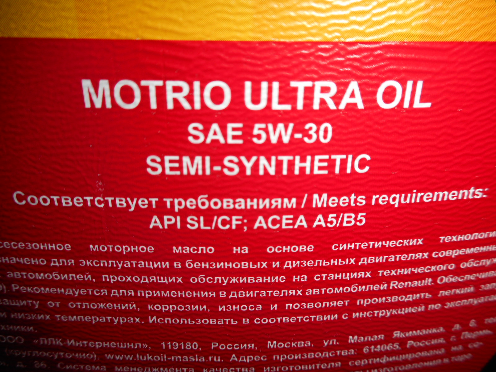

Надпись на этикетке у "Мотрио" 5Х30-Semi Synthetic.

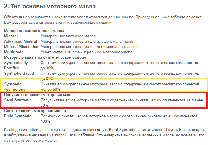

Надпись на этикетке "Эльф"5Х30-Synthetic Technology.

Анализ масел от ойл-клуба; "Мотрио" и "Эльф"

Хорошее масло MOTRIO,но я лью 5W40,зачем за ELF в два раза переплачивать, да ещё и гадать подделку или нет я купил? Анализ лабораторный здесь http://www.oil-club.ru/forum/topic/28098-28098/

У "Мотрио"- нет допуска, есть победа в тендере с одобрением рено,вот и дешево. А был бы допуск, за который кстати мы платим из своего кармана, цена возросла бы вдвое.

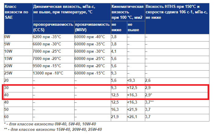

Да нет. Что 20-ка, что 30ка, и другие это нормальные масла. Однако есть нюанс. Конструкторы разрабатывают двигатель, предполагают работу в них определенных сортов масел. Огромное количество японских моторов любят 0w-20 и работают на них сотни тысяч км. Заливка 40ки частенько на них вытягивает цепь ГРМ и ведет к ремонту. Но вопрос сейчас не в этом.
Далеко не все моторы предназначены для работы с маловязкими маслами
стандарта ACEA A5. Из классификации "Стойкие к механической деструкции масла, предназначенные для применения с увеличенными интервалами замены масла в высокофорсированных бензиновых и дизельных двигателях легких транспортных средств, в которых возможно использование маловязких масел, снижающих трение, с динамической вязкостью при высокой температуре и высокой скорости сдвига (HTHS) от 2,9 до 3,5 мПа•с. Эти масла могут быть не пригодны для смазывания некоторых двигателей. Необходимо руководствоваться инструкцией по эксплуатации и справочниками."
У фольцов вообще нет ни одного мотора под такие масла к примеру. Им подавай HTHS >3,5
Дастером доволен на 146%!

Если с экологов пока подозрение во вредительстве снимаем, то остается пара простых вопросов - какой HTHS предпочтителен для моторов серии К, начала 90 х годов и серии F начала 80 годов? И какой "жирности" им масляная пленка нужна?

Чтобы однозначно ответить на этот вопрос надо смотреть мануалы к авто тех лет с этими двигателями.
Ещё по эксплуатации смотреть надо. F при гражданской эксплуатации А5, при перевозке тяжестей, тасканий прицепа, постоянному бездорожью А3. А так к Лагунам мануал надо глядеть к примеру.
Более точно для ваших условий эксплуатации покажет анализ отработки масла.

Ранее вроде уже была таблица, если ей верить, то,по скорости сдвига вязкости масел.... у 0Х40, 5Х30, 5Х40, 10Х40 параметр сдвига одинаковый 2.9.

И ещё-HTHS масел двух главных ассоциаций.
Вложение 110695
Масло пройдет лицензирование по ACEA A3/B3, ACEA A3/B4 если HTНS будет >3,5.
По ACEA A5/B5 в диапазоне ≥2,9 и ≤3,5.
Вязкость типа 5w-30 это параметр прокачиваемости. Т.е. насколько хорошо по масляным каналам прокачивается.
Параметр же HTНS показывает динамическую вязкость. Т.е. параметр характеризует вязкость масла в парах трения (скорость сдвига).
