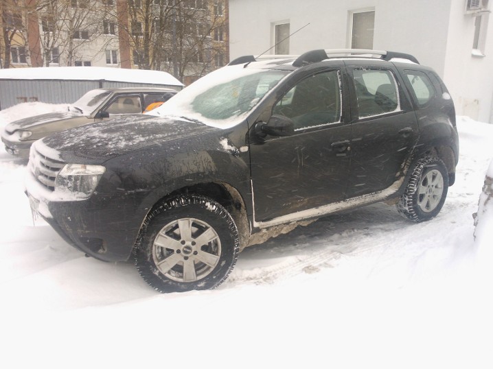

Всем ку)
Вот мой на Techline 612. От штатных параметров отличаются только вылетом - ET40.

Votkin, А какие у вас брызговики? При таком вылете у вас должен весь борт быть грязным,а не одно левое переднее крыло.Что-то в фотографии не то.
Старый 26.03.2013, 22:21   #3070
Votkin
Аватар для Votkin
Онлайн: Votkin вне форума
Был(а): 10 июн 2019 18:20
Имя: Константин
Автомобиль: 2.0 4x4 МТ
Сообщение от ilatoleg Посмотреть сообщение
В машине пока всё штатное с завода, ничего кроме дисков не ставил.

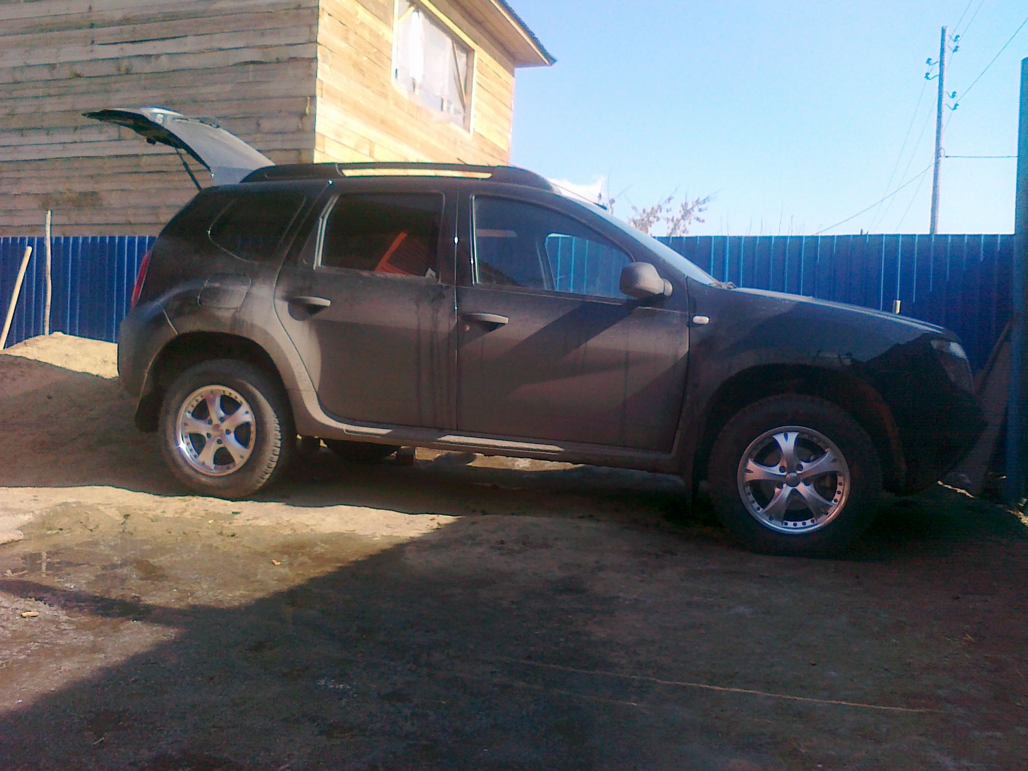

Купил и поставил вот эти, на штатные болты. Уже засветился в рено. Сказали будут наблюдать за мной и за машиной вдруг что нибудь отвалится.
