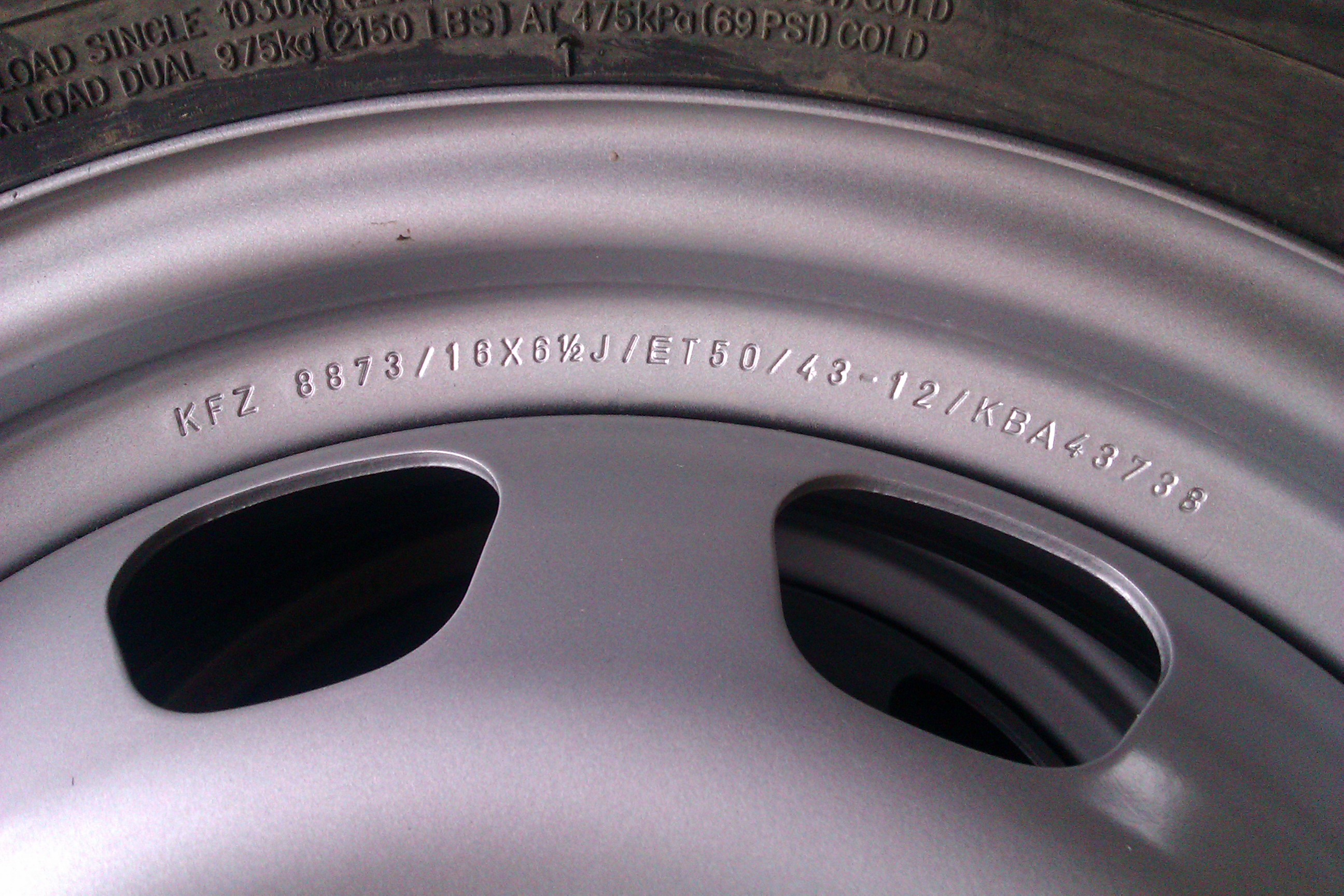

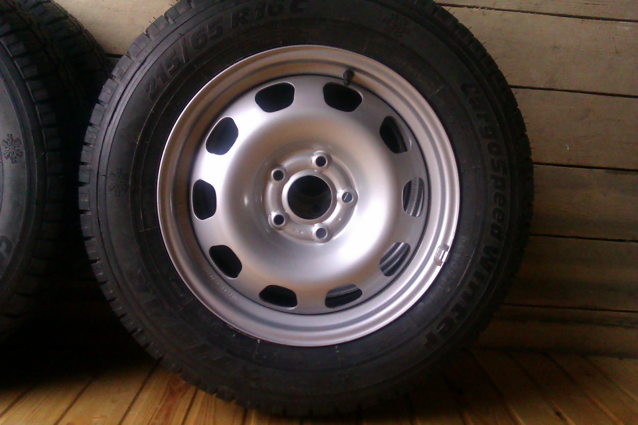

Тоже приобрела у партнера клуба интернет-магазина "Колеса Даром" штампованные диски KFZ 8873 для зимней резины и уже собрала колеса.
Хорошая штамповка....но цена как у литья практически....

А я то думаю, что мне напоминает в дисках KFZ и TREBL? Это же один и тот же номер 8873!

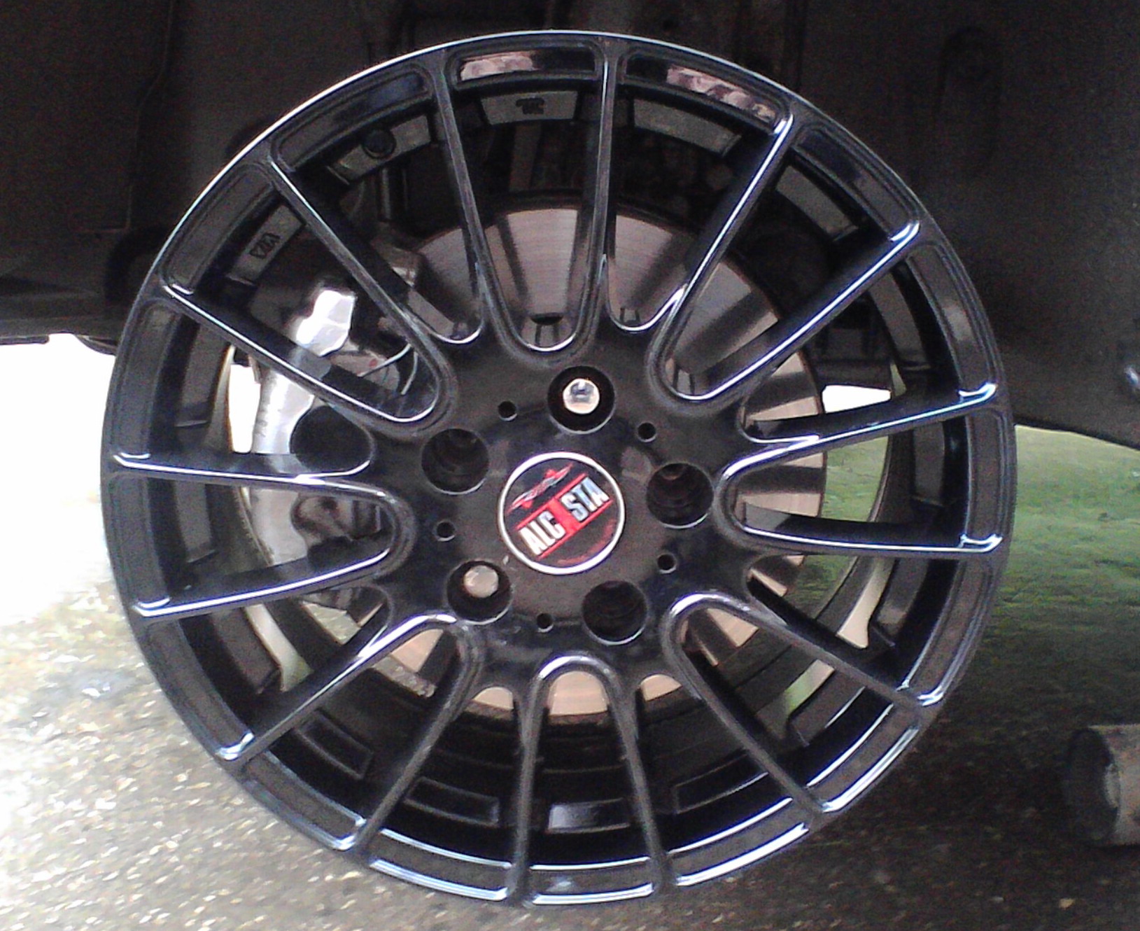

Ну что же друзья,вот и сбылась мечта идиота ! Всё таки купил я диски Alcasta,теперь у меня несколько вопросов к экспертам:
1-какое давление веса способен выдержать один диск этого производителя(искал в нете не нашёл,может кто знает )?
2-Новые диски уже родных на 1.5см,чем это грозит?(обнаружил уже в другом сервисе когда ставили).
3-Какое теперь должно быть давление в шинах,так как диск уже на 1.5см?(накачал 2.0 и по ощущениям машинка стала жёстче)

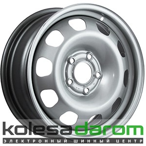

Сравнивайте:
Штамповка с сайта http://www.kolesa-darom.ru/nn/diski/...15&id=18674346 ценой 1800р/шт
Легкосплавные диски производства Красноярск с сайта http://kolesa7.ru/application-list/?...y=5204&ID=5204
Модель К-77(6.5x16 ЕТ45 ЦО 67.1)
Цвет серебро 1995руб/шт
Цвет домино 2295руб/шт
Модель К-87(7.0x16 ЕТ45 ЦО67.1)
Цвет серебро 2095руб/шт
Цвет домино 2395руб/шт.
Расположение фото в порядке перечисления выше.
1-Да редко кто указывает такой параметр,так как многим обывателям если уж на Вылет и Центральное отверстие наплевать,то и на Максимальную нагрузку глаза выпучат услышав про нее.
2-Тоесть ширина диска 6"?Это допустимо.Если уже,то профиль шины изменяется "в лепешку,в размазню"-ухудшение управляемости.
3-Качайте такое как и положено.Не нравится-качайте больше или меньше в разумных пределах(0.2 кг/см2 туда сюда)
P.S Чем хороши диски поуже,так тем что на бездорожье можно спустить шины до 0.8-1 кг/см2 без боязни от разбортировки шины(преодолевая в разумных пределах).
Это сейчас цена стала 1800, я же брала по 1600 +5% скидка (получилось по 1520 колесо) итого 6170 + 350 доставка. Литье же всреднем по 2500... так что экономия почти 4000..

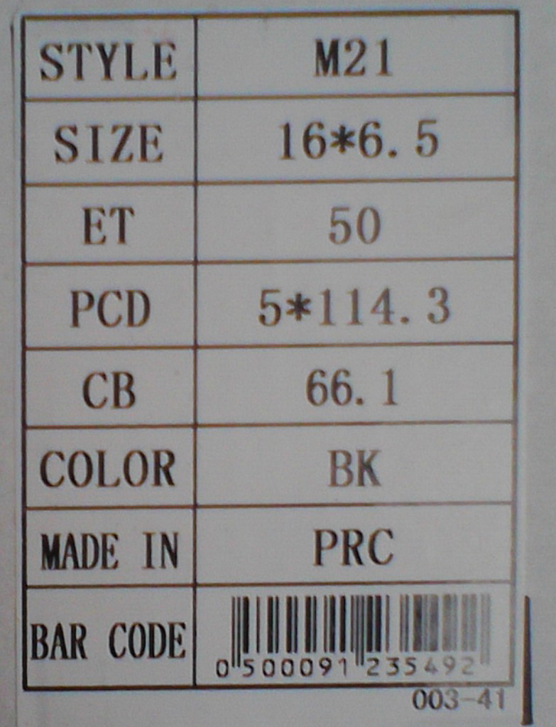

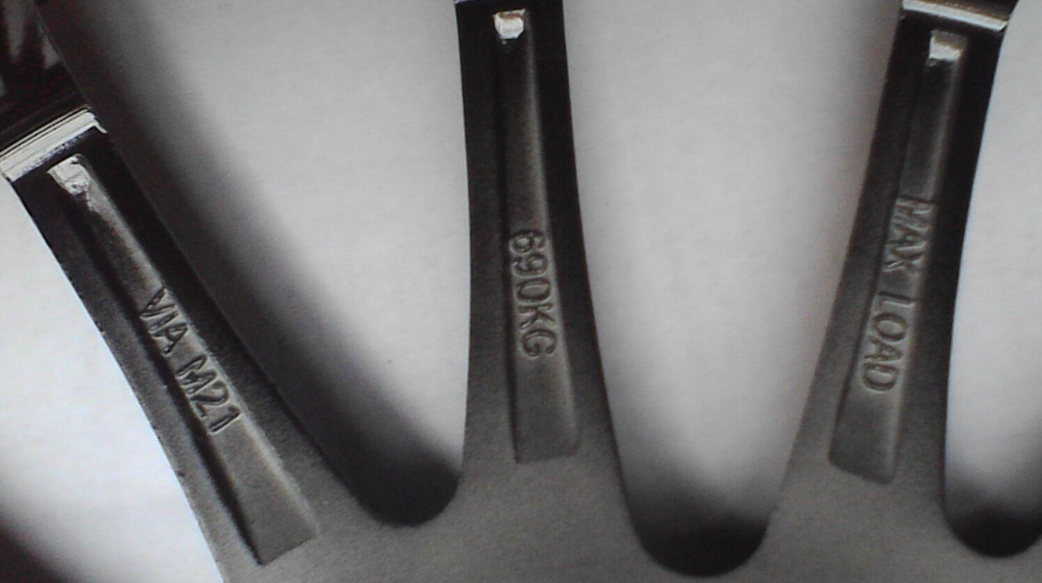

Взял на зиму комплект литья от Alcasta, точнее от партнера форума "Колеса даром". Подбирал диски долго, главным было 100% совпадение штатных параметров, ну и ценник тоже был важен, эстетика - мне понравились, жена одобрила, и это тоже главное. Как покажут себя в деле, после сезона, в инете отзывов по этим дискам практически нет. Остальное - все на картинках. Модель M21.

Кстати, эта же модель выпускается в других параметрах, что не может не радовать, в отличии от Реплики, тупо перебивающих размер вылета. Основываюсь на опыте личных замеров с линейкой около 7 моделей "подходящих" дисков на Дастер.
И самое главное, порадовал вес, навскидку - около 7 кг!

S_auto, по-моему на первом фото чего-то не хватает )
Болты в комплекте были? Или от штампов подходят?

JoraTmb, ага, не хватает резины, но т.к. она зимняя, то мы просто диски примеряли, чтобы убедиться, что ничего не задевает, ибо китайцам верить априори нельзя, линейке и своим рукам верить можно, а в сумме - проверка на практике рулит!
КиК KC632, по сути копия Реплики RN65 (или наоборот?), оно же = оригинальному стокову литью, интересно, кто поставщик этих дисков на Автофрамос?
Ну а вес, у Алкасты заявлено 690 кг нагрузки на диск, даже если киты накинули сотни-полторы кг, то по любому выдержат, резина-то у нас таки прилично высокая.
В комплекте с Алкастой кроме крышечек на ступицу ничего не идет, болты подошли от Реплики RN65 (с ней все в комплекте шло), которая на летней резине у меня, штатные кажется другие, не подойдут - отверстия в дисках конусом.
резина высокая... но и ямки у нас не мелкие - http://www.tamboff.ru/forum/viewtopic.php?t=184755
