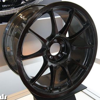

Re: Колесные диски для Дастер (Duster)
Наступает век новых материалов для колес, в частности карбона и углеродного волокна, что по прочности не уступит алюминию, а вес на порядок ниже
03.04.2014, 00:03
#4220
Регистрация: 26.03.2011
Сообщений: 1,224
Время онлайн: 1 г. 1 мес. 2 нед. 6 д. 15 ч. 35 мин. 19 сек.
: 1434
Был(а): 01 мар 2024 21:30
Адрес: Геленджик, Казань (теперь редко)
Автомобиль: Renault Duster Privilege 2.0 4WD МКПП6 ESP
Сообщение от Maratus
А цена? На порядок выше?
Во всяком случае пока...
