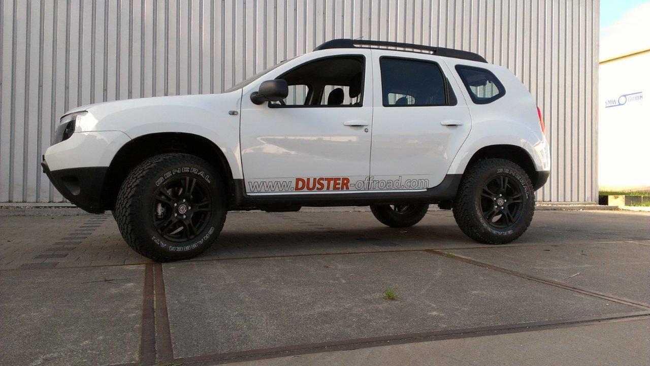

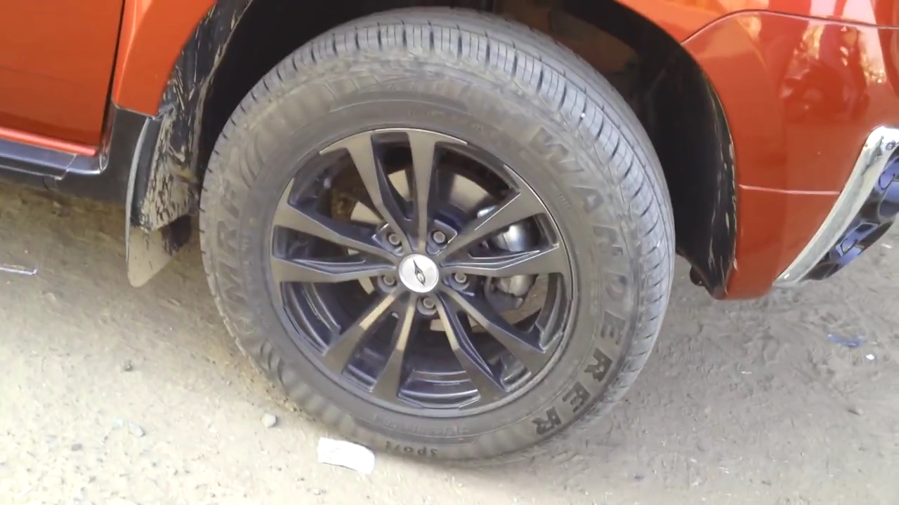

Кто подскажет название дисков в первом и во втором случае?
ID:	94082   Нажмите на изображение для увеличения

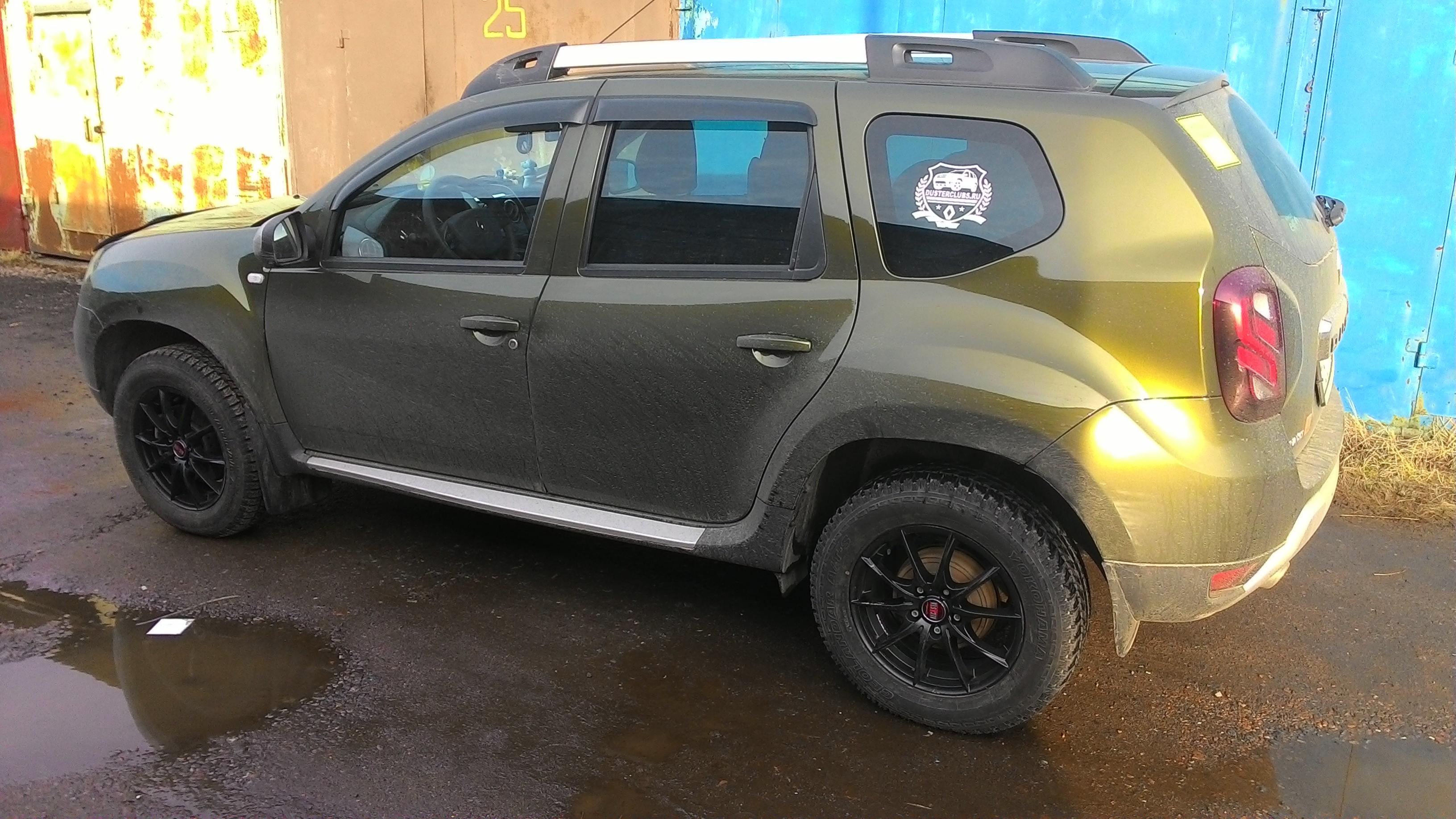

геоландер+алкаста м22

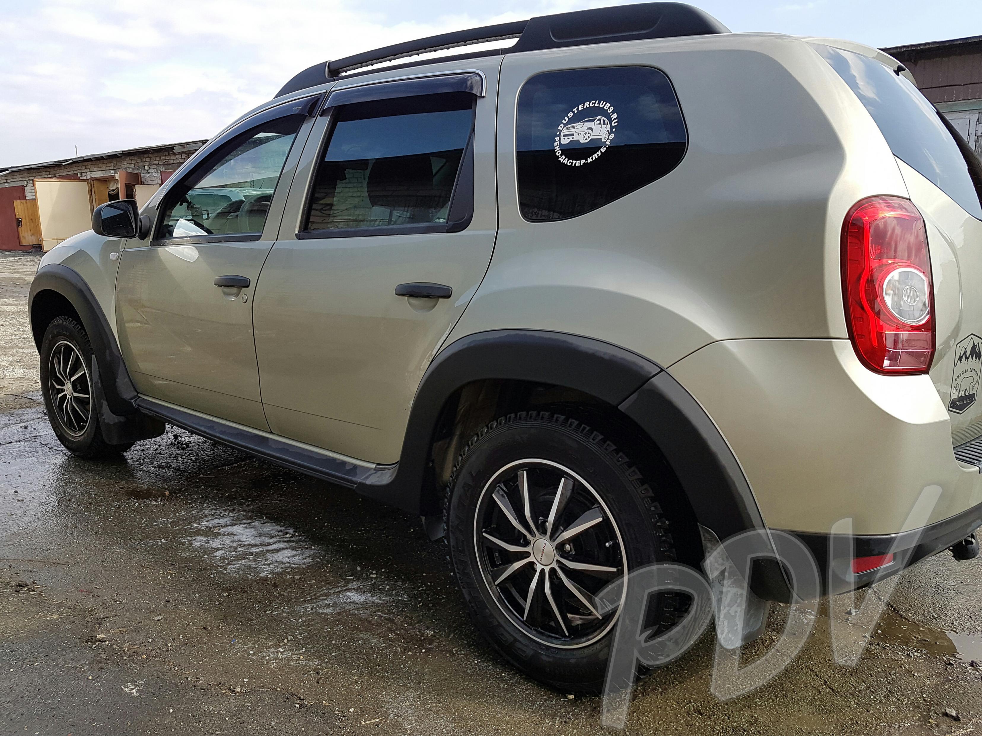

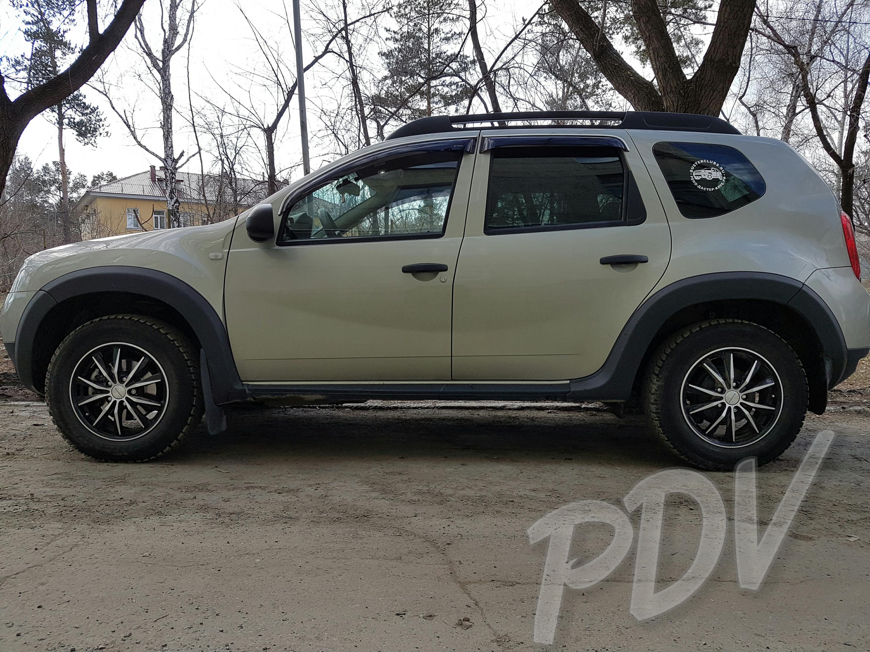

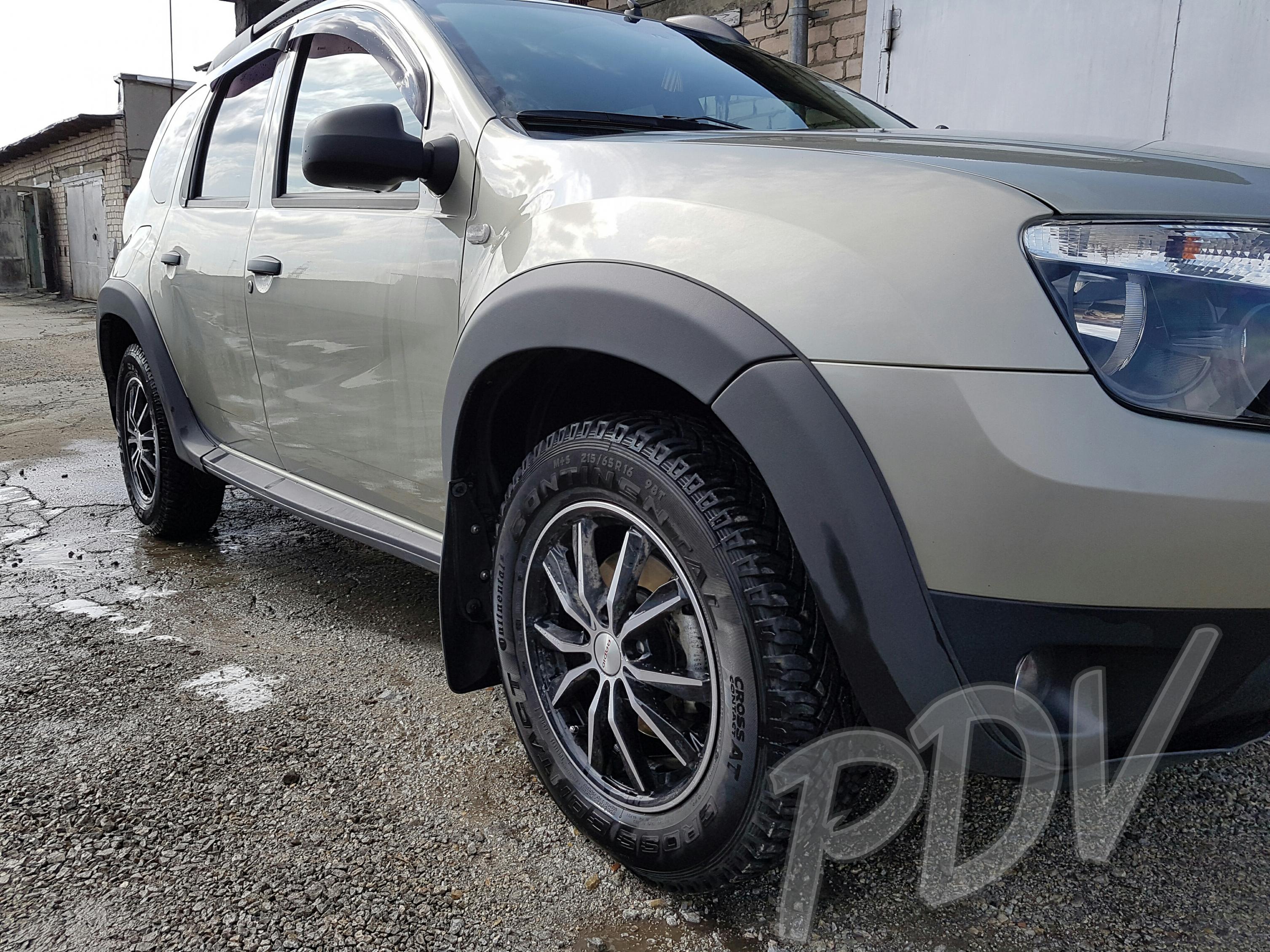

Всем привет. Ну вот, теперь диски на авто. Можно оценивать.
ID:	94269   Нажмите на изображение для увеличения
ID:	94270   Нажмите на изображение для увеличения
