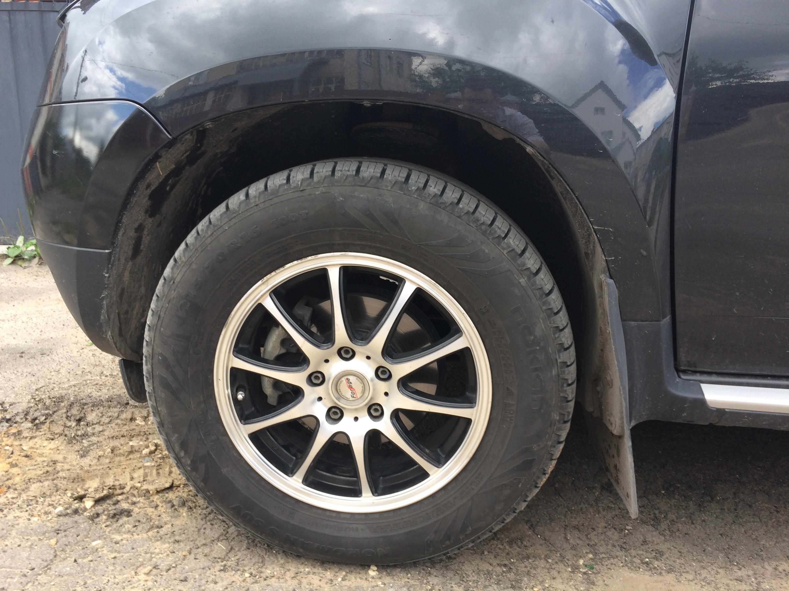

На диске не написано, про вылет, написано только вот это

Адрес: Орловская область
Автомобиль: Был Дастер 2013 г.
Сообщение от quq Посмотреть сообщение
Ковка но под заказ, промышленной ковки на дастер не встречал
А на фото литье китайское, у меня такие же

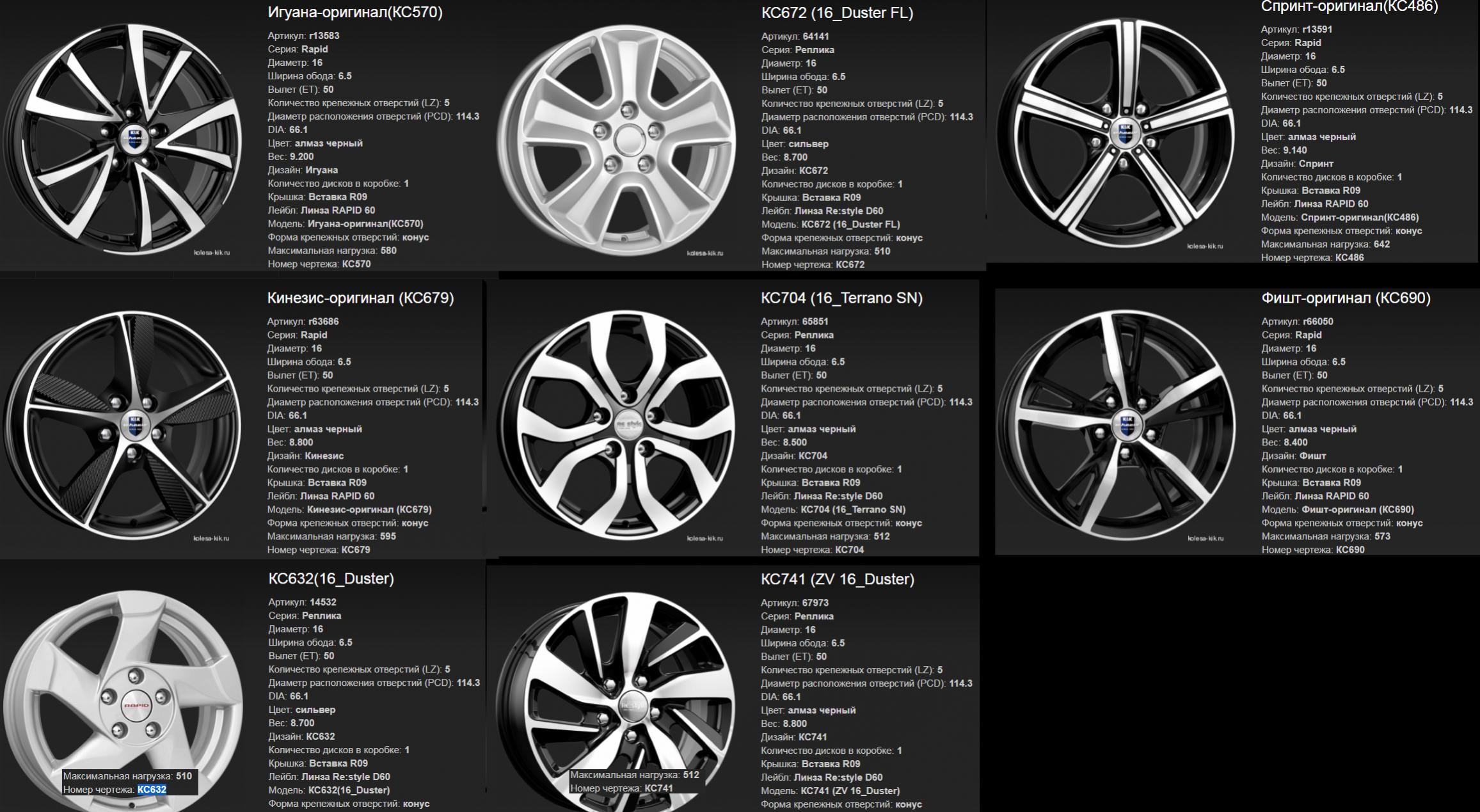

Всем привет.
Новичок как бы, ну так что ж.
Ну как бы зима не за горами, озадачился покупкой зимней резины, а что бы было проще, то сразу и диски хочу взять. Штатные меня вполне устраивают, поэтому в автодоке заказываю именно их (но на всякий случай с проверкой по вину). И вот звонит мне консультант и говорит, что на мой вин лезут по именно 15-ые диски, а вот на них уже лезут 16-ые колеса.
Что-то я не понял - это почему так?
Вот выбранные диски - https://www.autodoc.ru/price/7202/14532 КИК 14532
Вот резина - https://www.autodoc.ru/price/451/0348109 GISLAVED 0348109
Ну и что - кто был прав? Или что смутило манагера?

Сообщение от doctor_orz Посмотреть сообщение
Всем привет.
"Пьяная звезда " - это самые убогие диски после штамповок на дастер. За эту цену лучше выбрать что нибудь поинтереснее у КИК.
А ВИН номер здесь ни к чему, его лучше убрать. У всех дастеров параметры колес одинаковые))
Вы его спросите - он сам то понял что вам сказал ... 16 дюймовая резина на 15 дюймовые диски ... Неучи молодые блин.
Всё у вас правильно и резина и диски по заводским параметрам.
