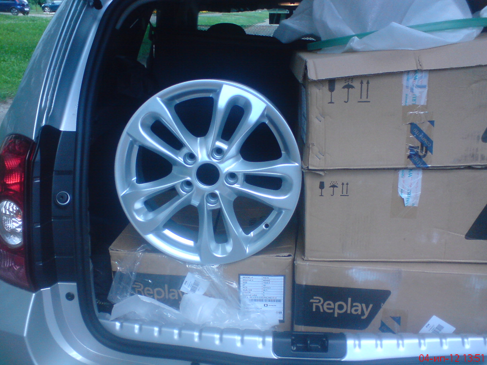

никто не ставил на ДАстер РЕплику RN16 ?
как оно будет смотреца в живую..
вот думаю на зиму...

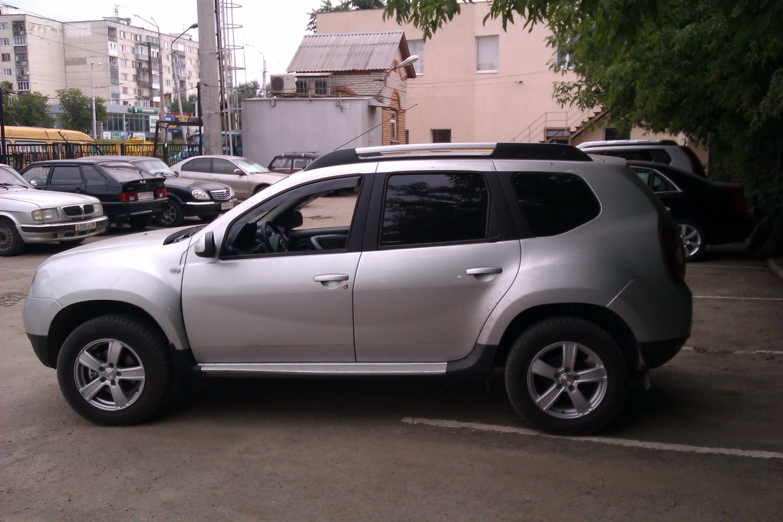

Автомобиль: duster expression 1,6 2x4 D69 с605тн

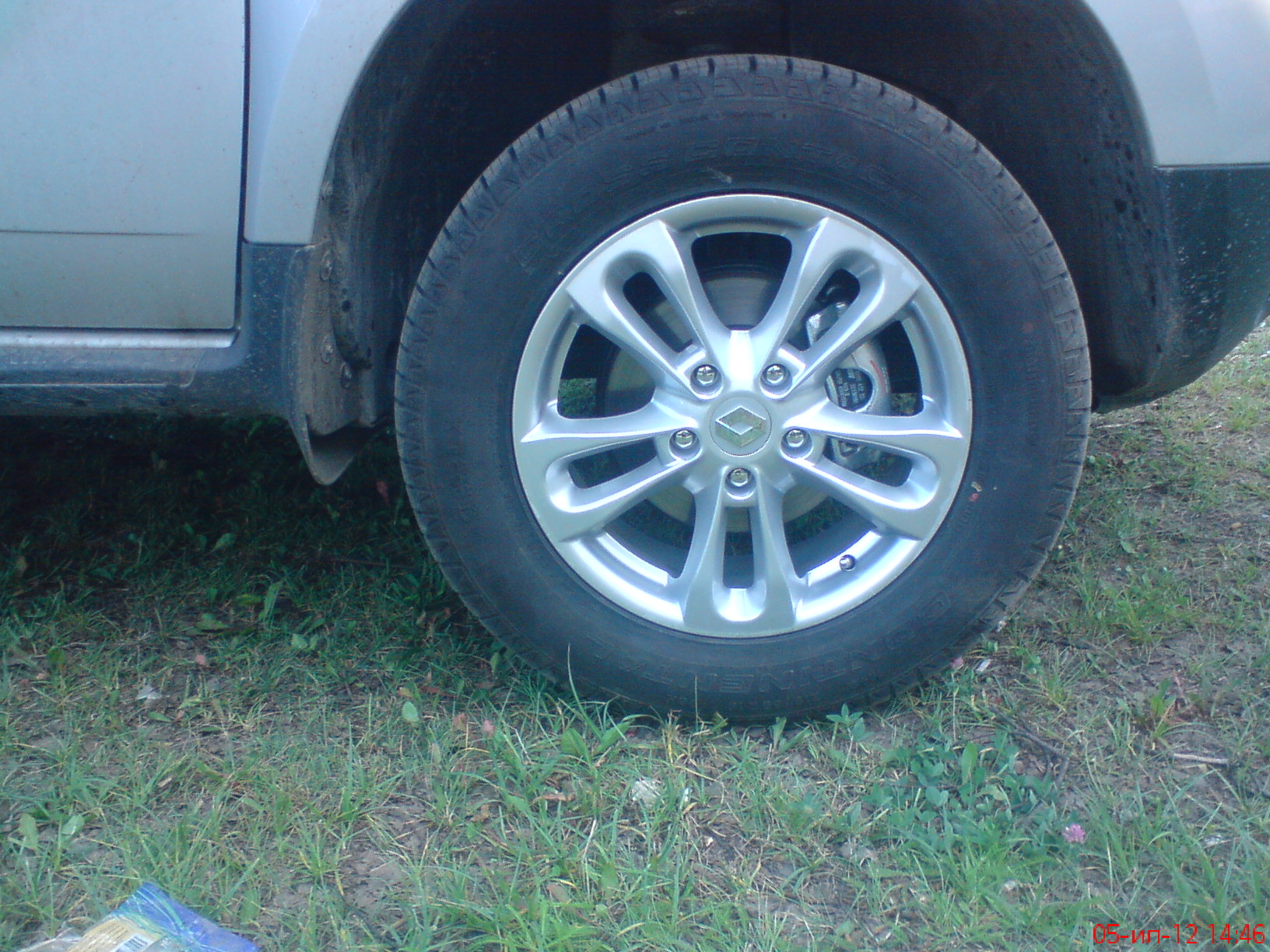

Вот вчера поставил, заказывал наколесах.ру 4 диска с доставкой 13300 руп. Мне нравица. .........Вот

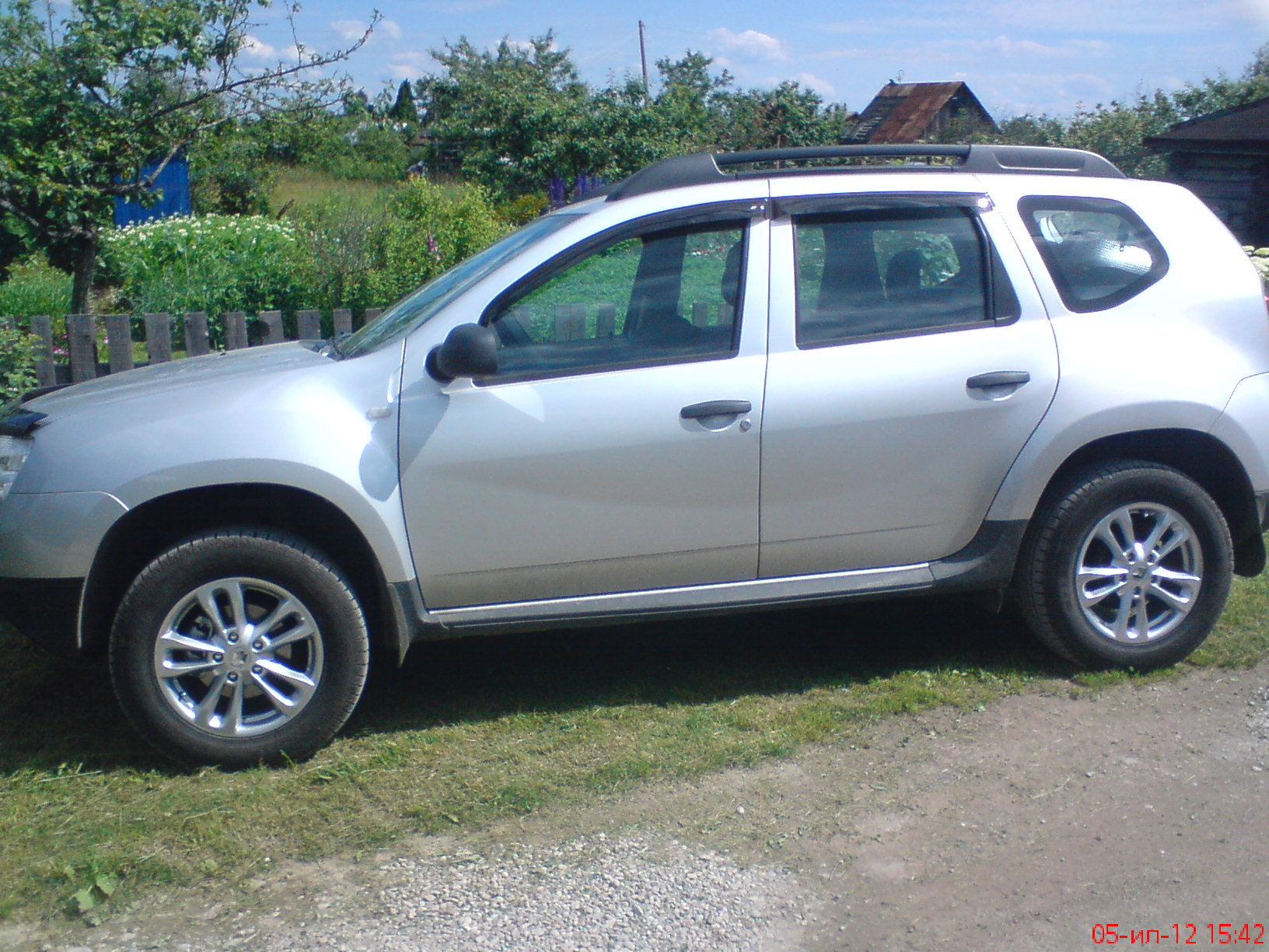

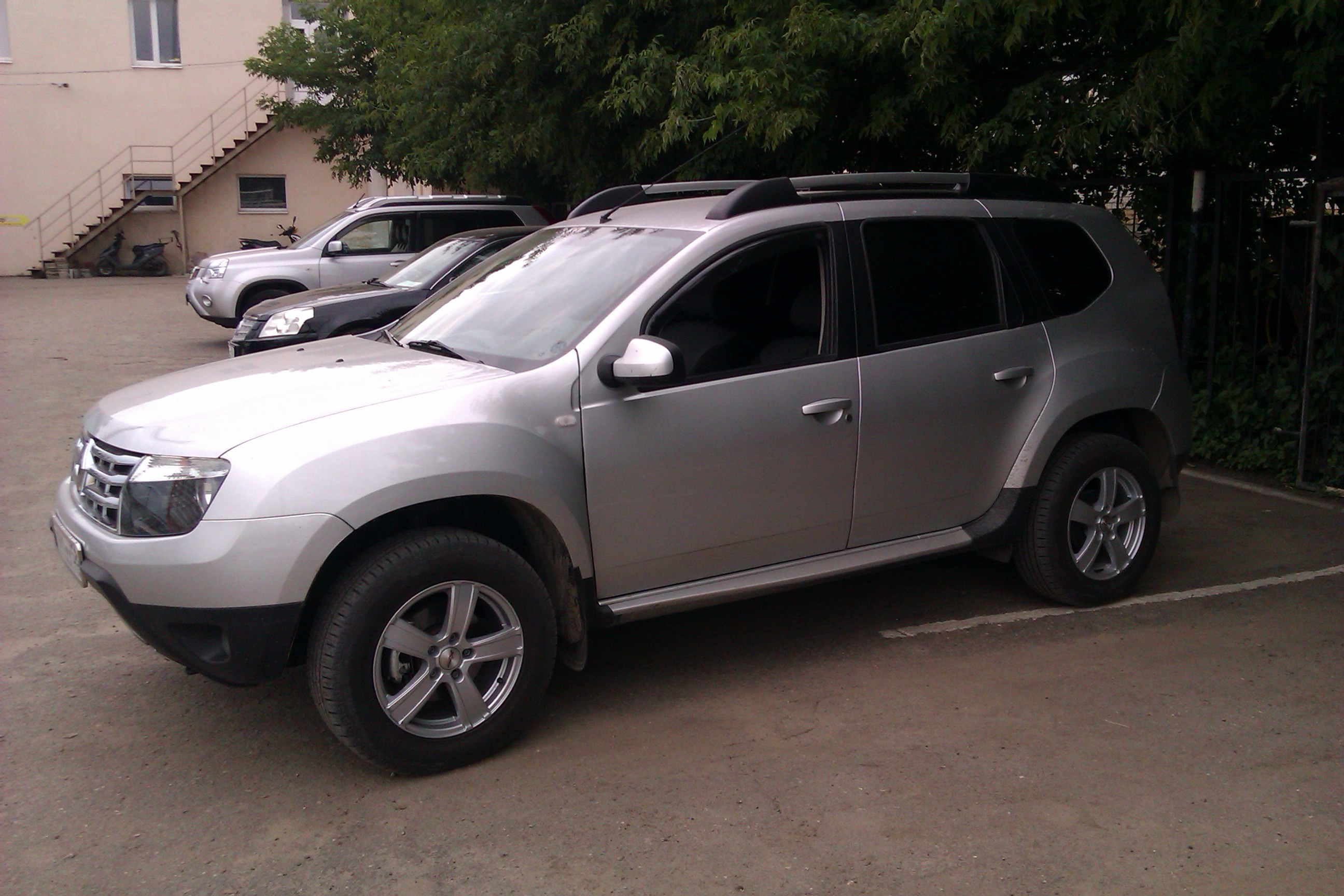

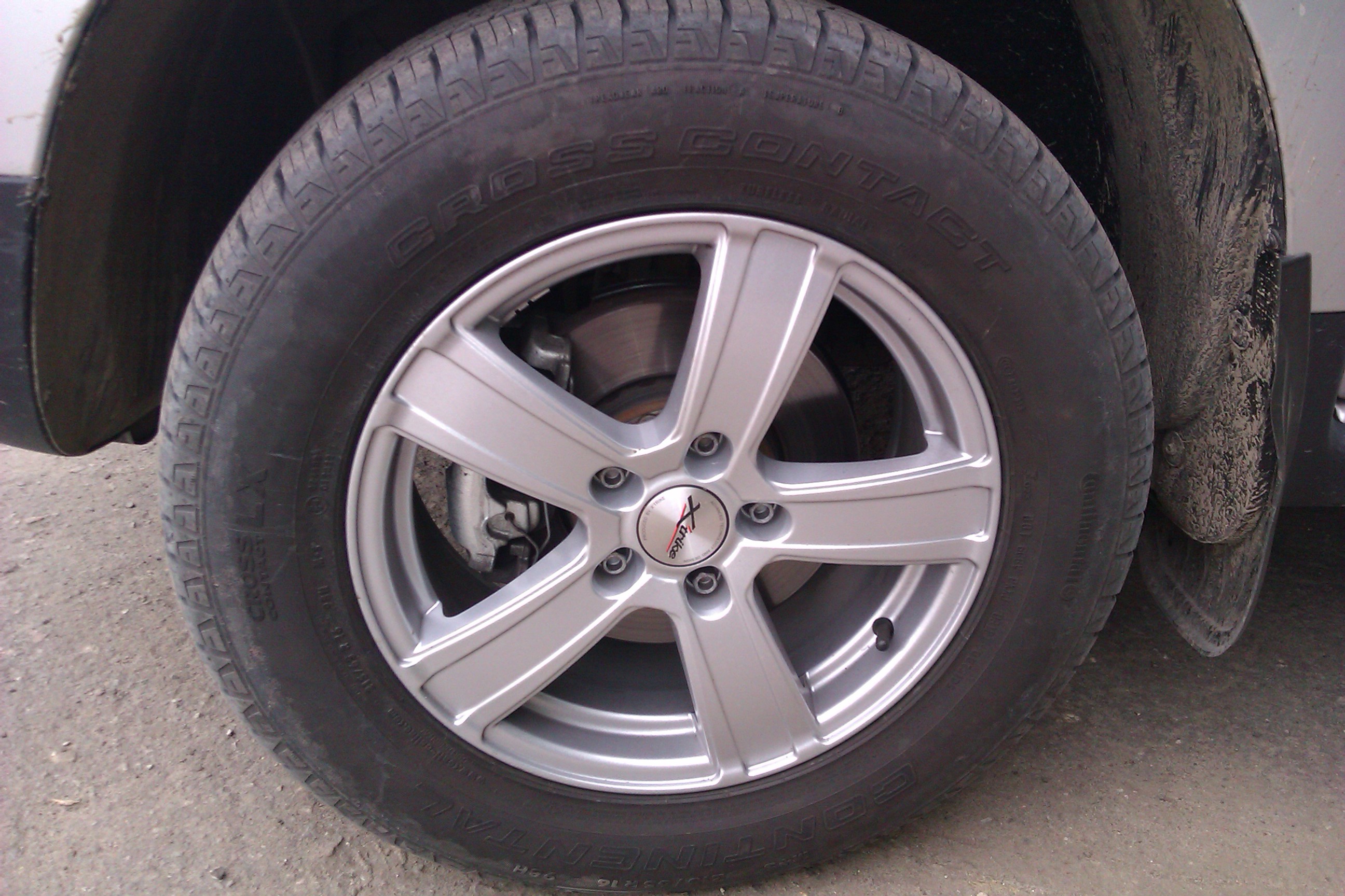

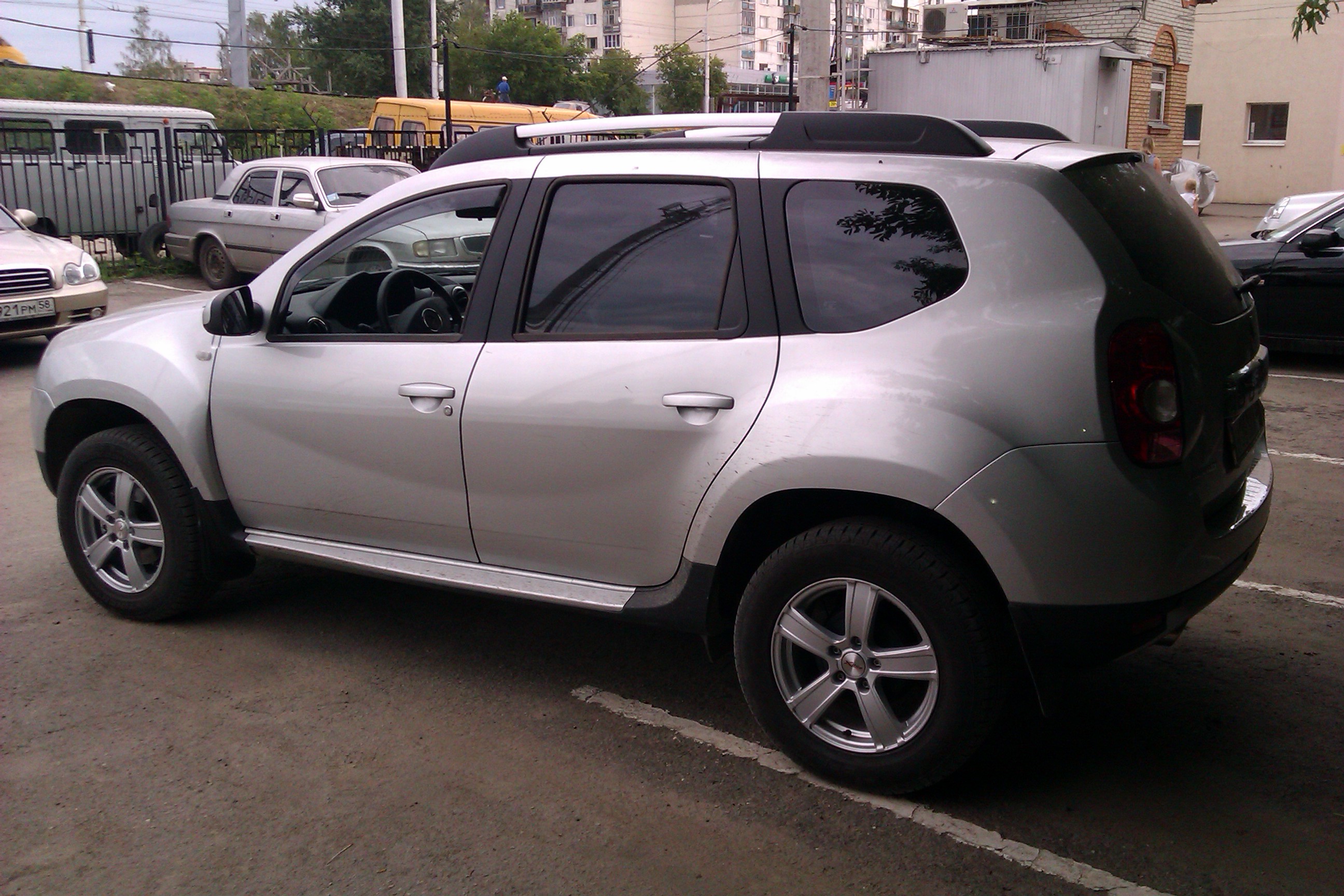

Вчера пришли дисочки, сразу же их и поставил. Диски X-Trike, ширина-7, вылет-45, ступица-67.1, выбрал на сайте СВРавто. Цена-2480р за один диск, 9920р за все!

Меня поразил вес стилизованных дисков, которые стояли до этого! После установки литых дисков и руль стал легче крутиться и расход бензина сразу упал!
Отлично встали, всегда считал что вылет надо чутка увеличить, совершенно другой вид.

Бортовика нет, а стойки ребята у нас в городе делают винилом. Я решил матовые сделать, а так можно и глянцевые, и под карбон, и матовые с шагренью, вариантов много! Увидел здесь глянцевые, тоже очень понравились, теперь думаю может в глянец закатать!
