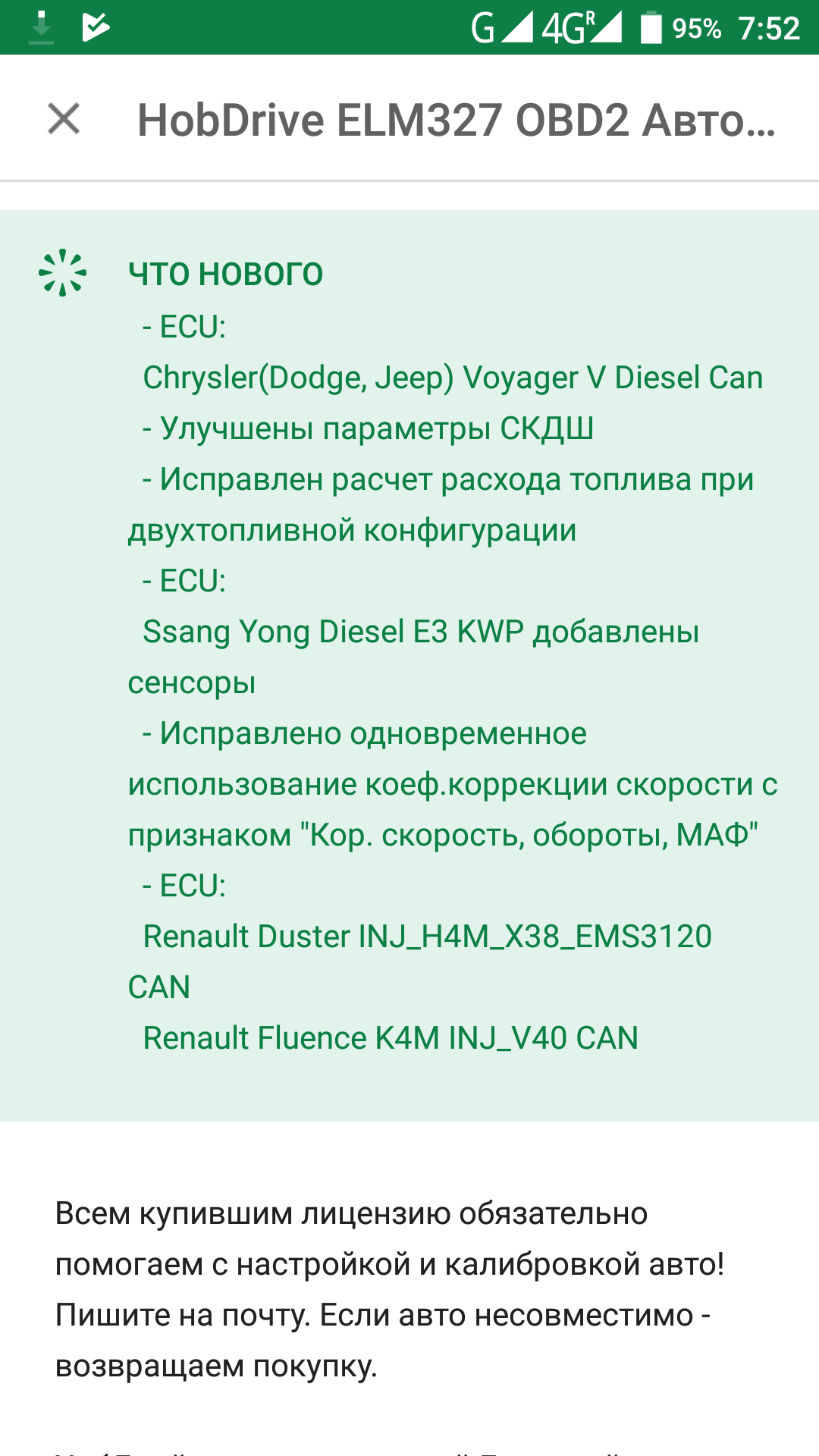

Хобдрайв обновили, теперь и рестайловый 1.6 H4M есть:
03.06.2018, 23:41
#385
Регистрация: 26.09.2017
Сообщений: 12
Время онлайн: 5 д. 16 ч. 56 мин. 16 сек.
: 3
Был(а): 12 мая 2021 13:58
Имя: Alex
Адрес: Msk
Автомобиль: Renault Dusya
Re: HobDrive программа диагностики/БК по OBD-2
Сообщение от Ворчун2014
А вот рестайла 1,5 К9К нет

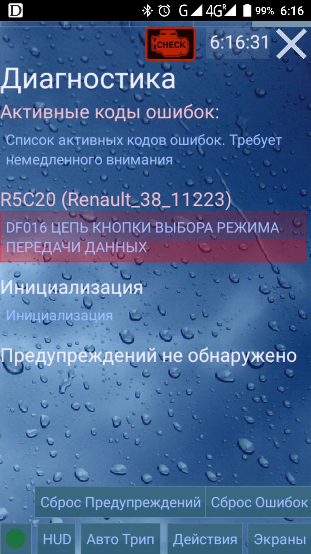

Попробовал обновленным профилем "Renault Duster ph2 4 WD (only) CAN"полный привод почитать, и вот че мне выдало:
Но DF016, так понимаю, ошибка по ЕГР? Никаких лампочек-чеков на приборке не горит, все работает нормально, в профиле "Renault Duster ph2 DCM34_k9k830 Diesel CAN" никаких ошибок не выдает. Что это могло бы быть?
В рено для каждого блока своя расшифровка ошибок.
Это ошибка находится в блоке 4WD
в этом профиле блок 4WD не опрашивается

Тоись, все-же на кнопку выбора режимов полного привода, выходит, ругнулся? Кстати, при следующем пуске никаких ошибок не оказалось.
Сброс ошибок нажимали?

Сообщение от kdika
Нет, хранил для истории  вдруг лог какой-нить понадобится или ещё чего

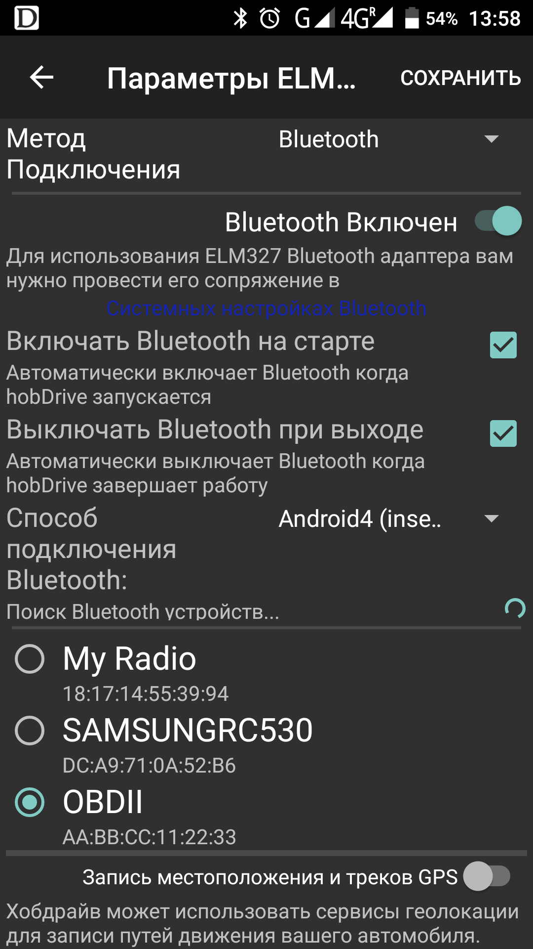

Так я и не смог подключить ХобДрайв. Не цепляется к ЕЛМке.

Сообщение от andimorgan
Главное, чтоб телефон к ней цеплялся. Как устройство к телефону подключается?
сделайте след.:
-экраны/настройки/системные настройки/отладочные логи - trace
-заведите авто и попробуйте установить связь, если связи нет, то экраны/настройки/параметры елм - измените способ подключение (попробовать все способы по-очереди с префиксом legacy и без него, после смены способа выйти на Главный экран и подождать 30сек)
-после перебора всех способов положите сюда файл log.txt из папки с программой
Это все я выбирал и смотрел.
Виды подключения, по умолчанию прога сама перебирает. Пробовал и в ручную каждый пункт.
