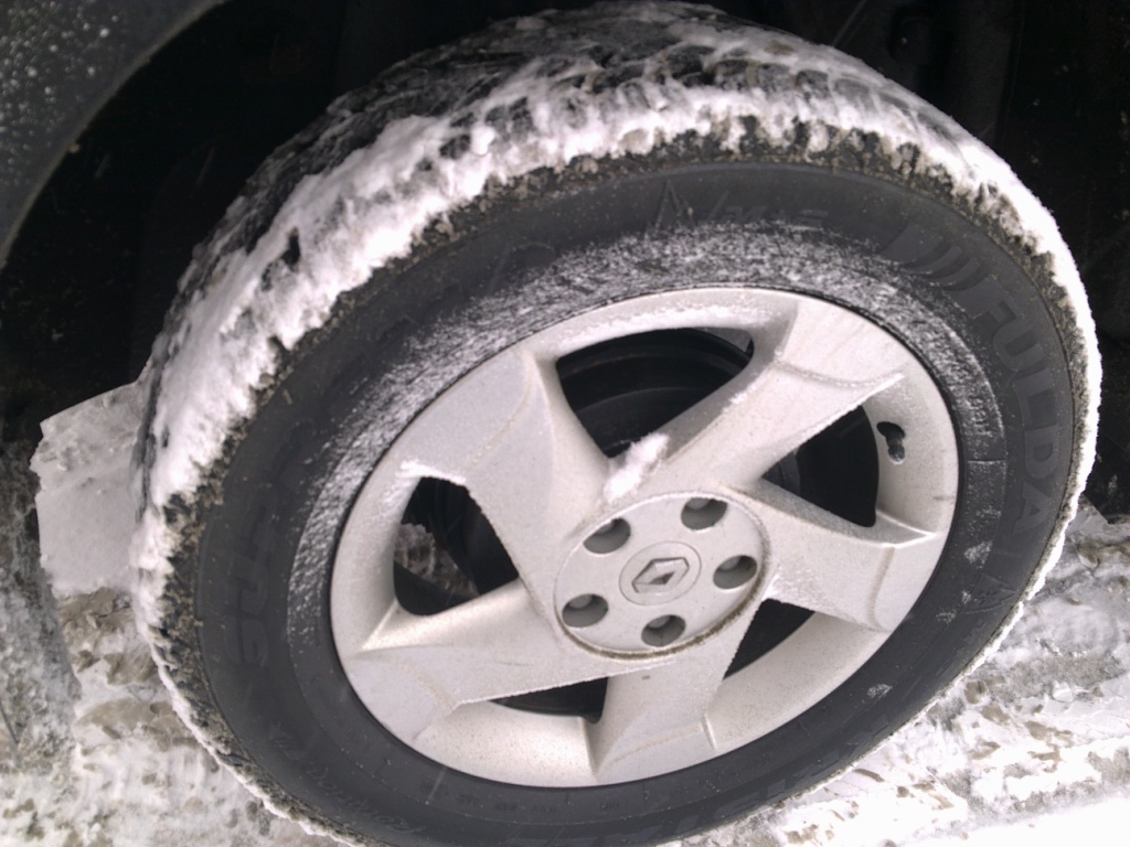

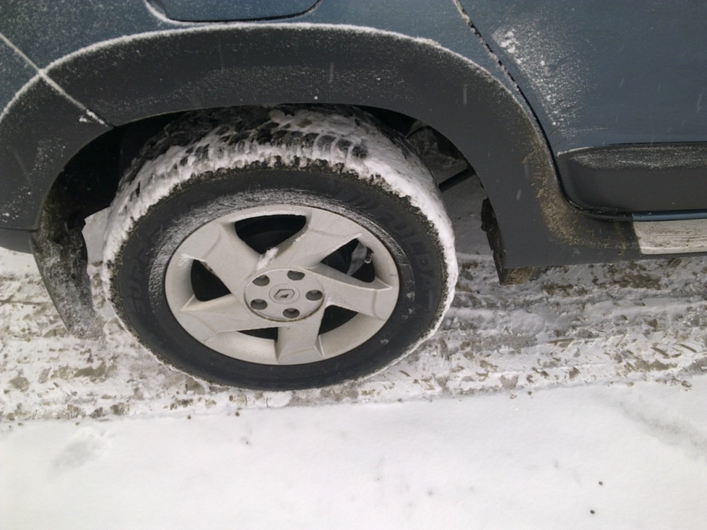

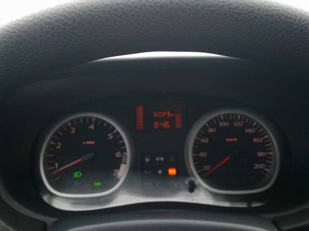

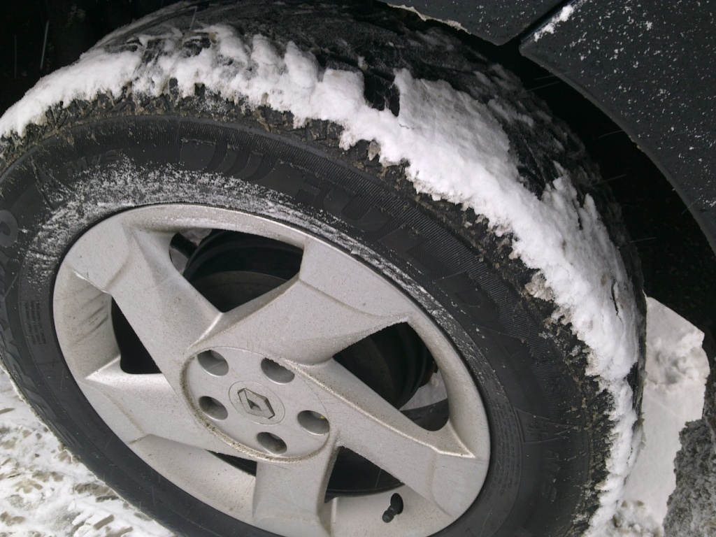

По умолчанию Re: Самопроизвольное отключение режима 4WD LOCK на 1 и 2 передачах
Доброго времени, меня уже опередили, дошел и к Вам, Видео выше либо по ссылке.
Повторно отправлен вопрос в РУ со всеми последствиями. Кому интересно смотрите тут http://www.youtube.com/watch?feature...&v=154oz7NMJOY
Фото прилагаю, дорога без каких либо ухабов.
Вопрос возвращения режима 4WD при помощи переключения колесика не решен, переключатель по прежнему не работает, кардиограмма не пропадает вообще - ехал с ней минут 20 а то и больше.
Принудительное выключение двигателя - решает все
Это не панацея
