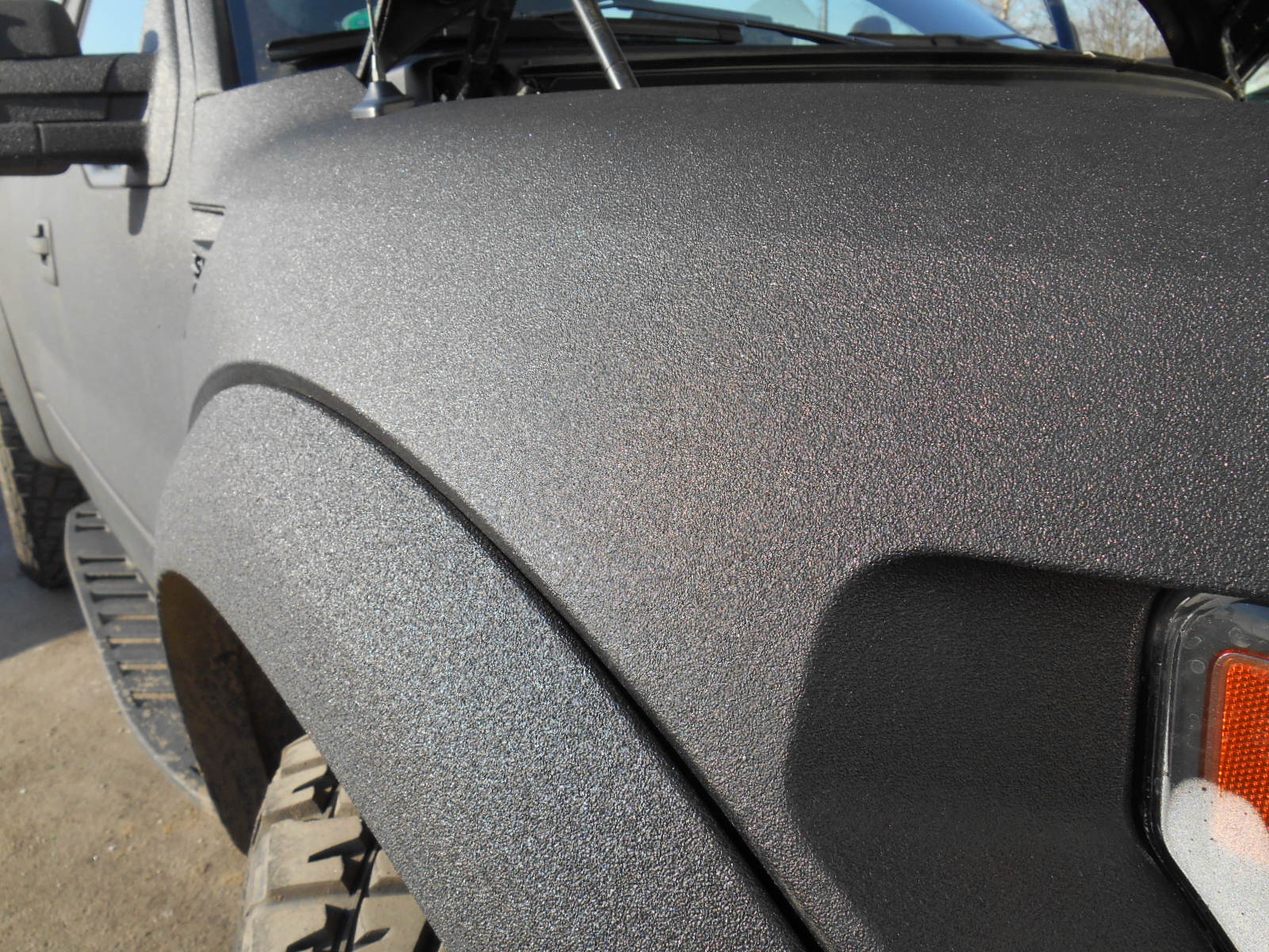

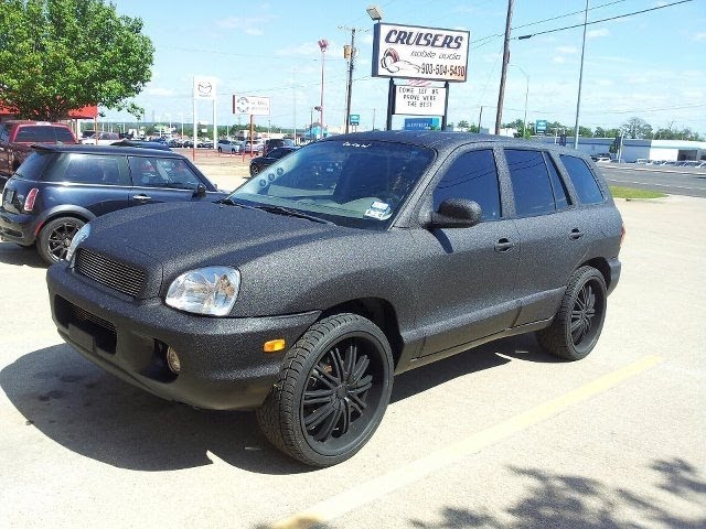

Re: Жидкая резина
Кавно все это.
Если надо такой эффект - перекрас "Раптором".
А это - как говорит знакомый "изготовление порнографии преследуется законом"
Взрослые пацаны делают так:
Дорогу осилит идущий

Re: Жидкая резина
мой вопрос - "а сколько это стоит?" - пробретает иной оттенок

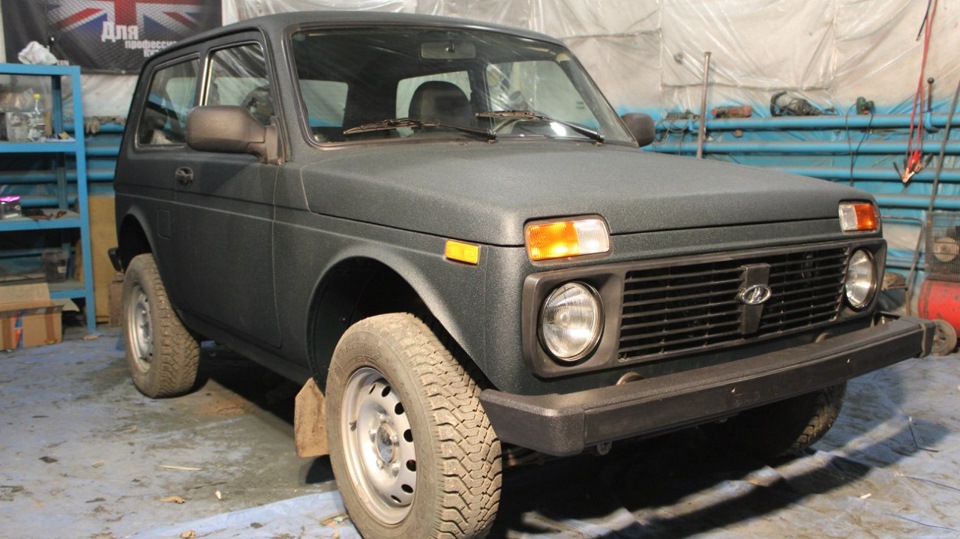

Re: Жидкая резина
Еще раптор:

Фото не мое. Но стоит будет покраска где-то 30 000 - 40 000 рублей, если заказывать в салоне.
Сообщение от Fedostas
Еще раптор:
Стоимость такого покрытия?
Чем раптор лучше резины?

Re: Жидкая резина
Сообщение от inetwmr
Раптор крепче, это твердое покрытие созданное для защиты кузова от царапин. Во-вторых раптор намного лучше держится на кузове, но только при соблюдении технологии нанесения. Раптор легко подкрашивается, а царапины на нем не остаются. Хотя и с ним не все так радужно. Но жидкая резина довольно быстро начинает слезать даже под мойкой высокого давления, да и защиты от неё никакой толком. В обчем, все эксперименты с ней ничего хорошего не дали... В третьих, резину придётся постоянно намывать, чтоб не выглядела как кусок г...на, примерно как и матовые плёнки.

Re: Жидкая резина
Сообщение от Ворчун2014
Верно сказано - главное не вестись на более дешевые варианты окраски.
Мне красили передний бампер (трубы) "типа раптором", так через 3 месяца езды по асфальту труба начала облезать.... Теперь ржавеет, итог - опять снимать и перекрашивать по технологии... В общем аккуратно надо подходить к выбору сервиса.
