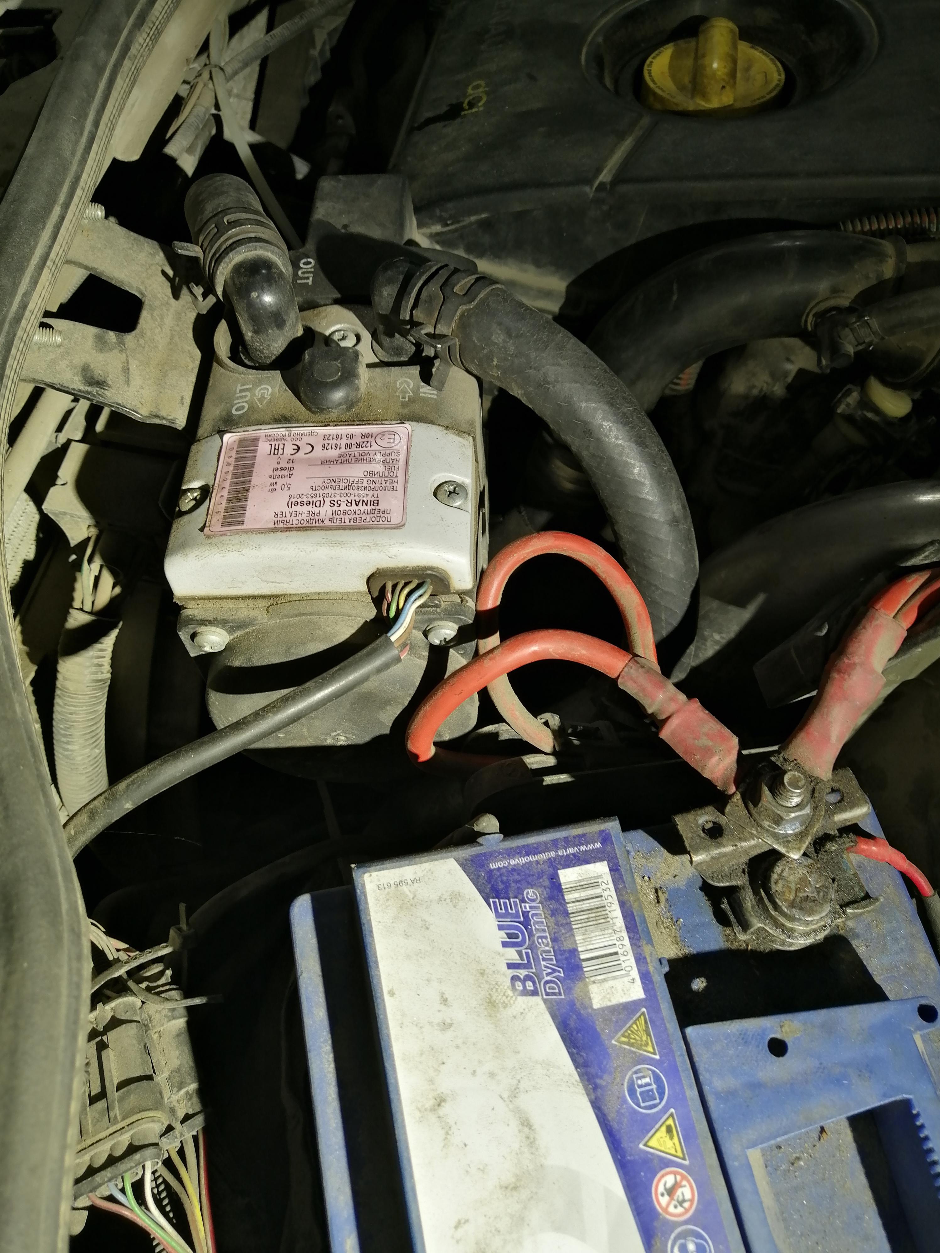

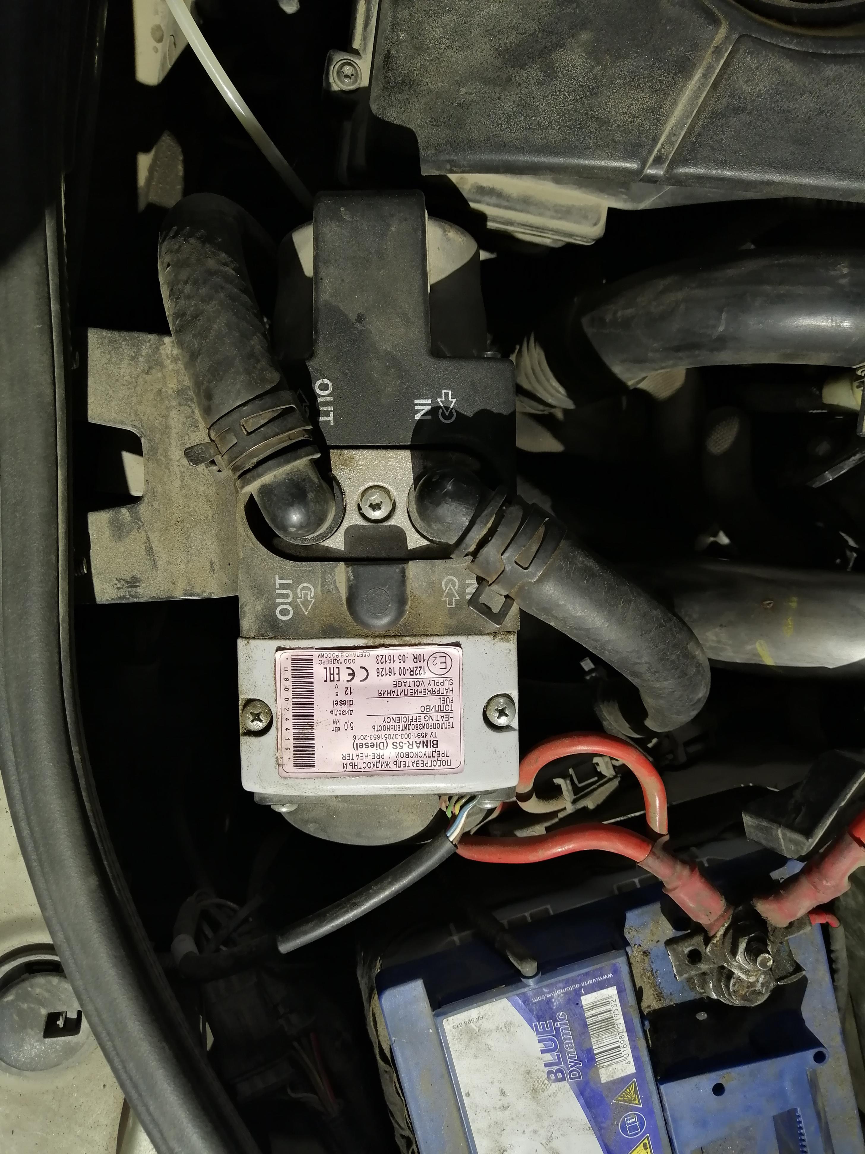

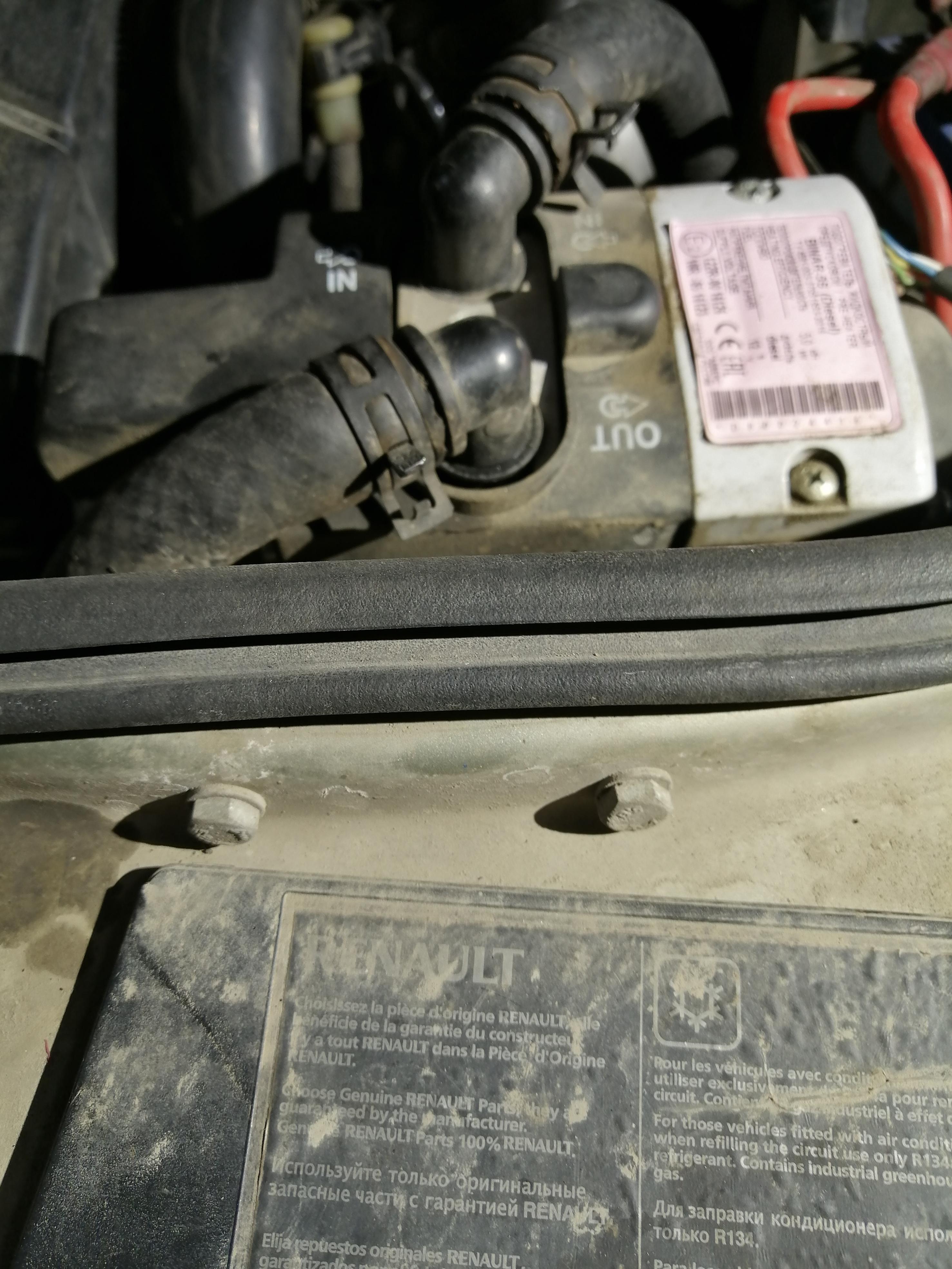

Очень интересно как у вас установлено.
Извиняюсь за задержку. Были причины.
Вид сверху.
Два болта крепления кронштейна.
Вид от АКБ.
Aargh68

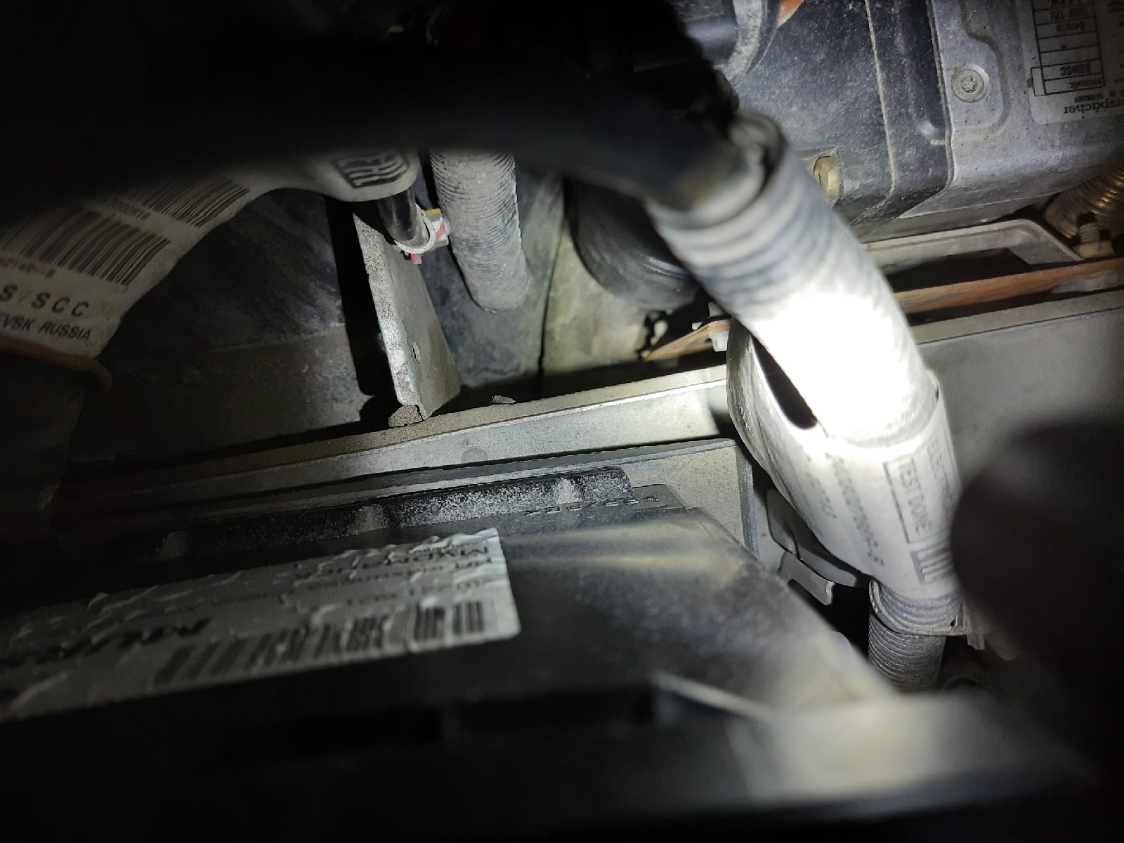

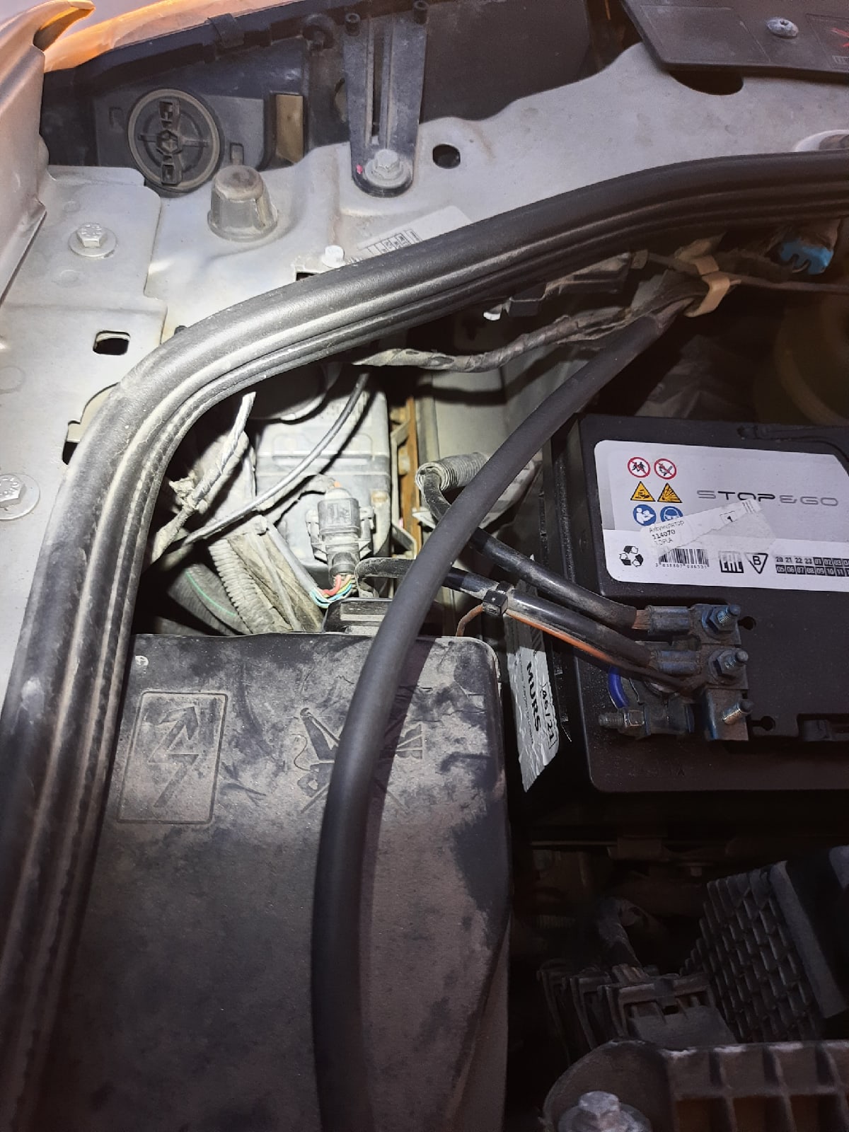

Сделал вчера 6 фотографий, посмотрел - только одна более-менее понятная получилась. Ну, чем богаты, как говорится:

На дизеле мне пришлось извратиться,чтоб воткнуть Вебасту за усилитель бампера перед радиатором.У вас на бензинках по проще всё..
Спасибо за фото! А можете ещё сделать фото куда подключили шланги и где закреплён топливный насос?
Заранее спасибо!

Попробую, как морозы спадут. Вообще маловато места там очень, камера фокусируется на всём, что ей понравится, только не на том, что мне надо. Вроде как внизу подогревателя патрубки, и проходят они в сторону отопителя.

-=Df=-
Как будет время, то сфотографирую. Сейчас с ним у меня туго, но постараюсь побыстрее. Только бампер специально снимать для этого не буду (а подогреватель установлен за ним, под фарой), по этому за понятность не ручаюсь
При много благодарен!
Сделайте фото, где и как закреплён сам подогреватель, подключение шлангов и где закреплён топливный насос.
P.S.
Кто-нибудь устанавливал топливный фильтр перед насосом?

ktist 333
Если интересно, у меня есть карта установки от конторы Webasto как раз на дизеля.

Cerber
P.S.
---------- Добавлено в 17:47 ---------- Предыдущее написано было в 17:45 ----------
Я,конечно,уже установил,но очень интересно куда они советуют,но почему-то мне кажется,что этот совет будет касаться дизеля до 15-го года..Но жду схемы..
