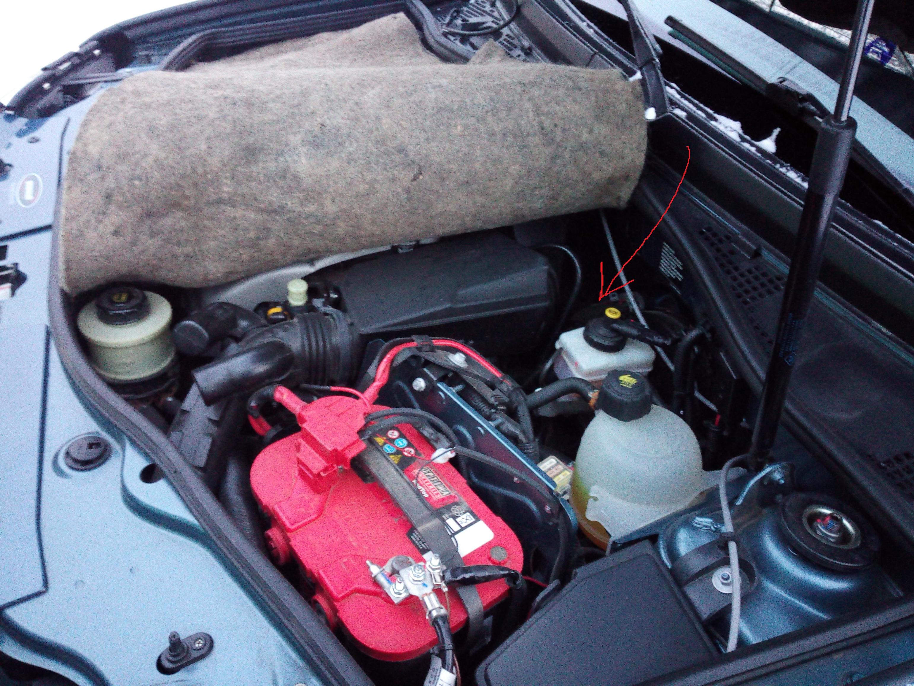

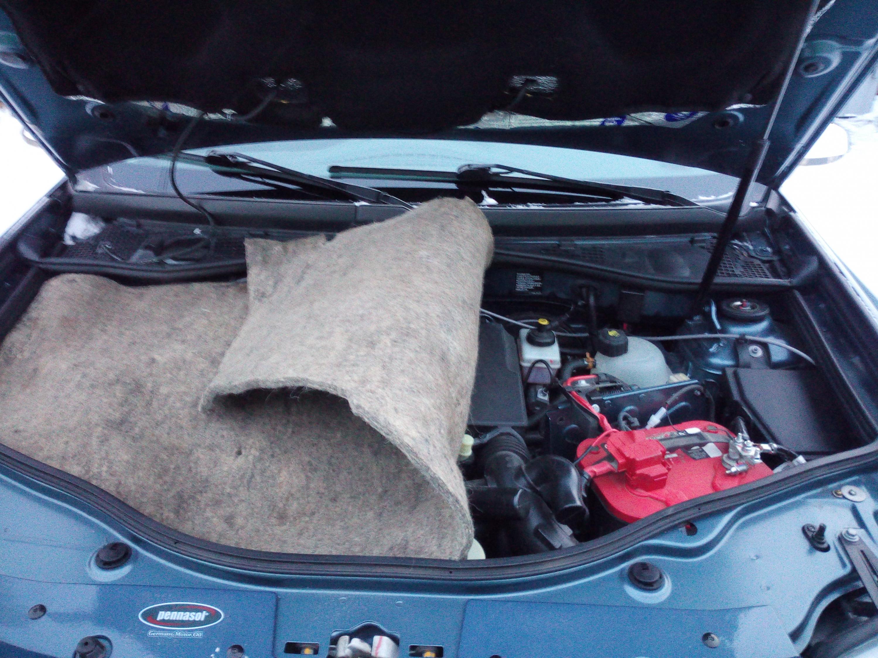

Вебасто или Гидроник и и другие ППП хорошо работают в паре с гелевый аккумулятором.

У нас в Красноярске в тот момент нашел только Оптима ,про AGM с абсорбированным электролитом узнал намного позже ( следующий возму его). И еще один фактор , почему Оптима, видел как используют его на снегоходах при -45 в лесу на охоте по три недели стоят на улице.
