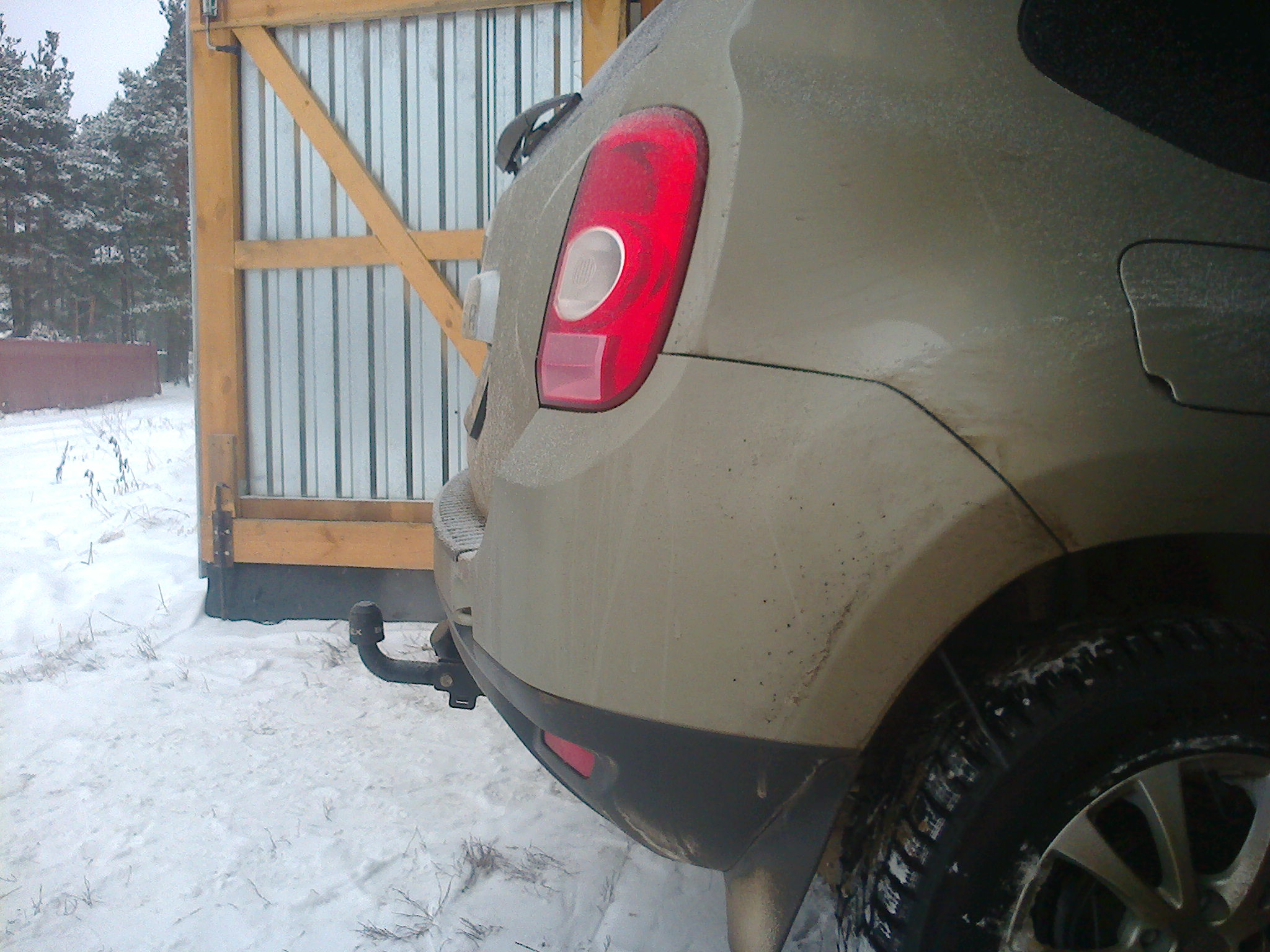

Могу вам рекомендовать фирмы "Балтекс". Естественно,не реклама. Такой поставил себе,доволен. Крюк из целиковой болванки,а не полый,как у некоторых других. Крепления к лонжеронам - ну,как у всех,мощные. Хорошо покрашен,пишут на сайте про оцинковку- не могу подтвердить,но за 1,5 года как новый,ни намёка на ржавчину. Электрики в комплекте нет,докупал. Требуется подрезка бампера,но Это,ИМХО,плюс. Т.к. крюк располагается выше и не мешает при движении в крутой подъём.
Могу добавить,что,например,фаркоп "Bosal" по качеству оказался хуже "Балтекса",при одинаковой стоимости. Зато подрезка бампера не требуется - кому-то,может,и плюс. Фаркопы "AVTOS" покрашены плохо,быстро начинают "цвести". Примерно как и "Трейлер". Ну или мне такой попался на предыдущей машине... Вот,кажется,и всё что я знаю по фаркопам.

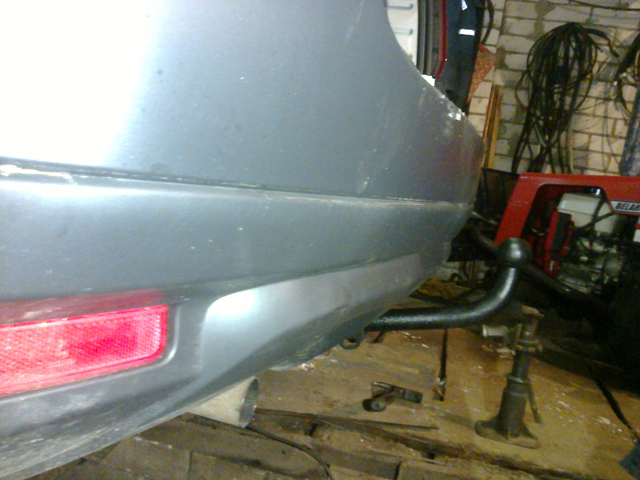

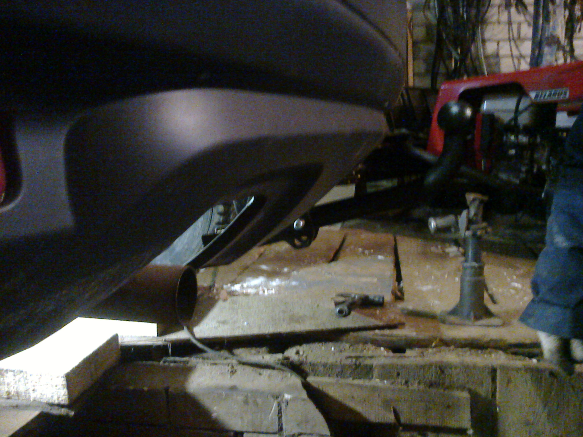

Консультировал соседа по установке фаркопа. Куплен фаркоп "Bosal" - те же проблемы с установкой на монопривод,что и год назад,о чём я его предупреждал. Решили,подогнув несколькими ударами хорошей кувалдой,да ещё под крюк держателя запаски пришлось добавить шайбы,иначе не установить на место запаску.
Вот так смотрится "Bosal" - крюк задран довольно высоко,и крепёж крюка сделан с меньшим выносом,"смотрит" вверх. Единственное,что лично мне не понравилось - шар близко к бамперу расположен.

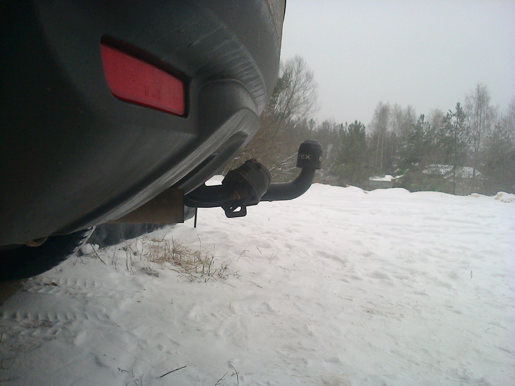

Крюк фаркопа "Балтекс" расположен чуть ниже и шар находится дальше от бампера. С виду по качеству фаркопы примерно одинаковы. Выбирайте,кому как больше нравится.
