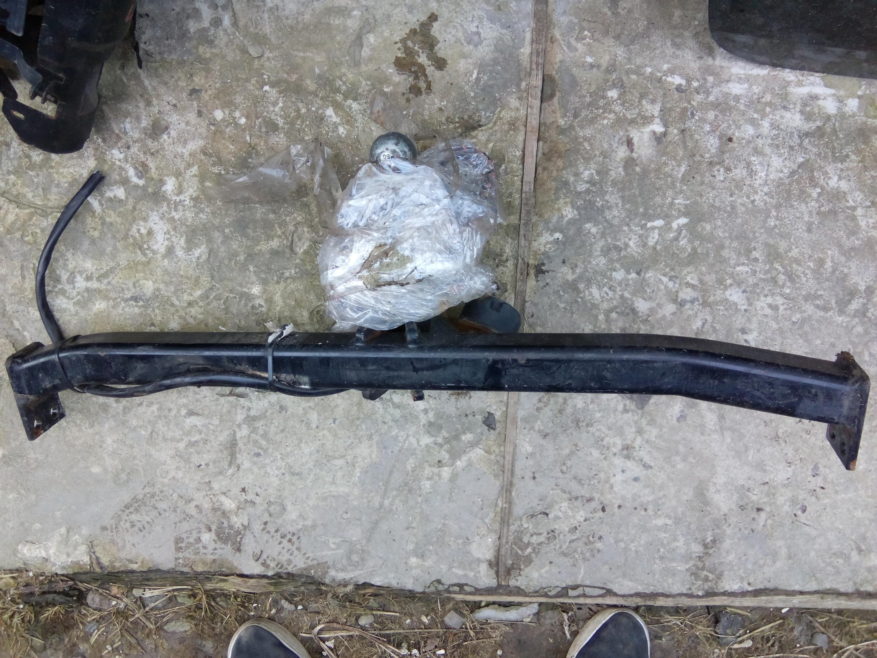

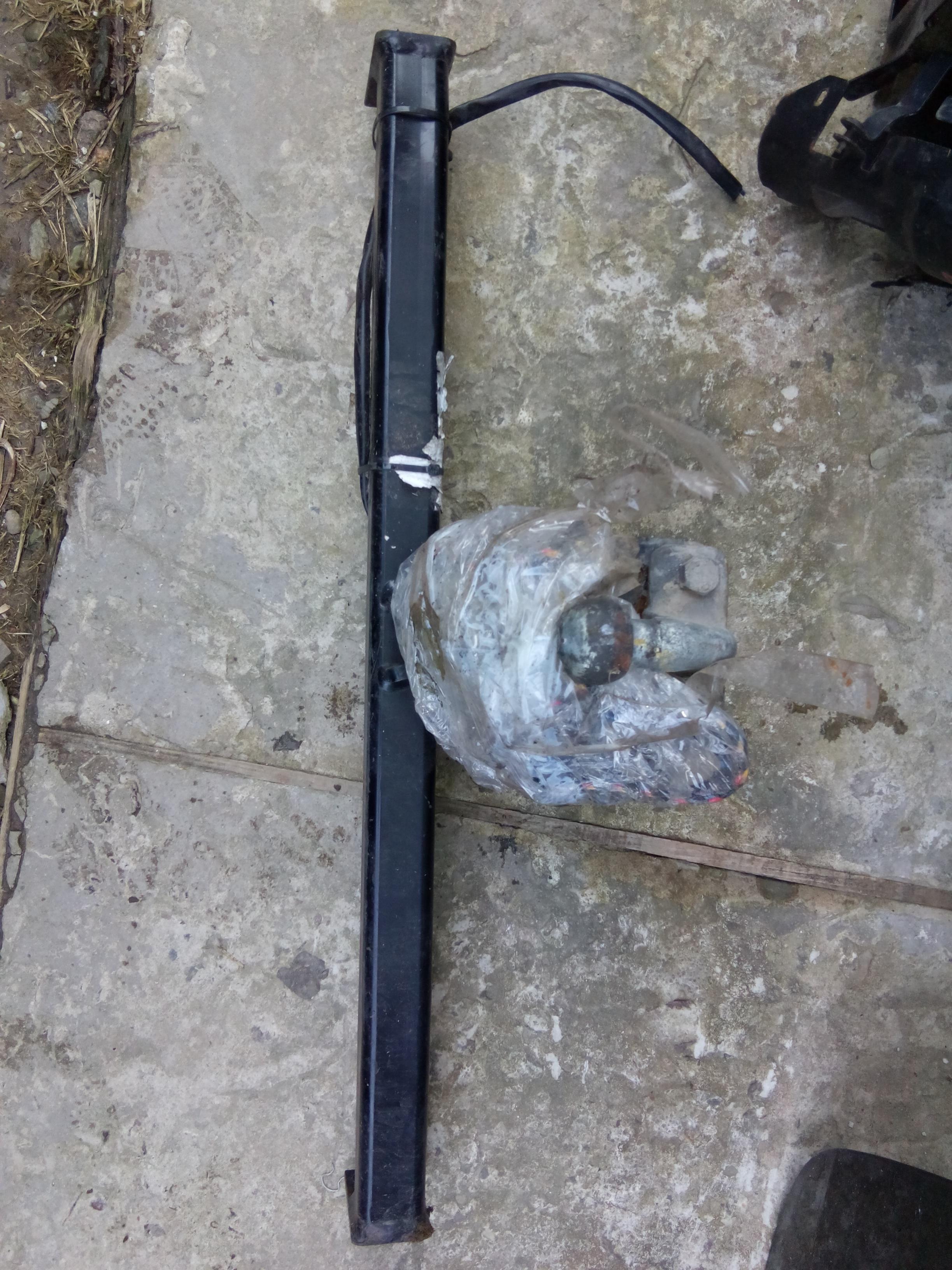

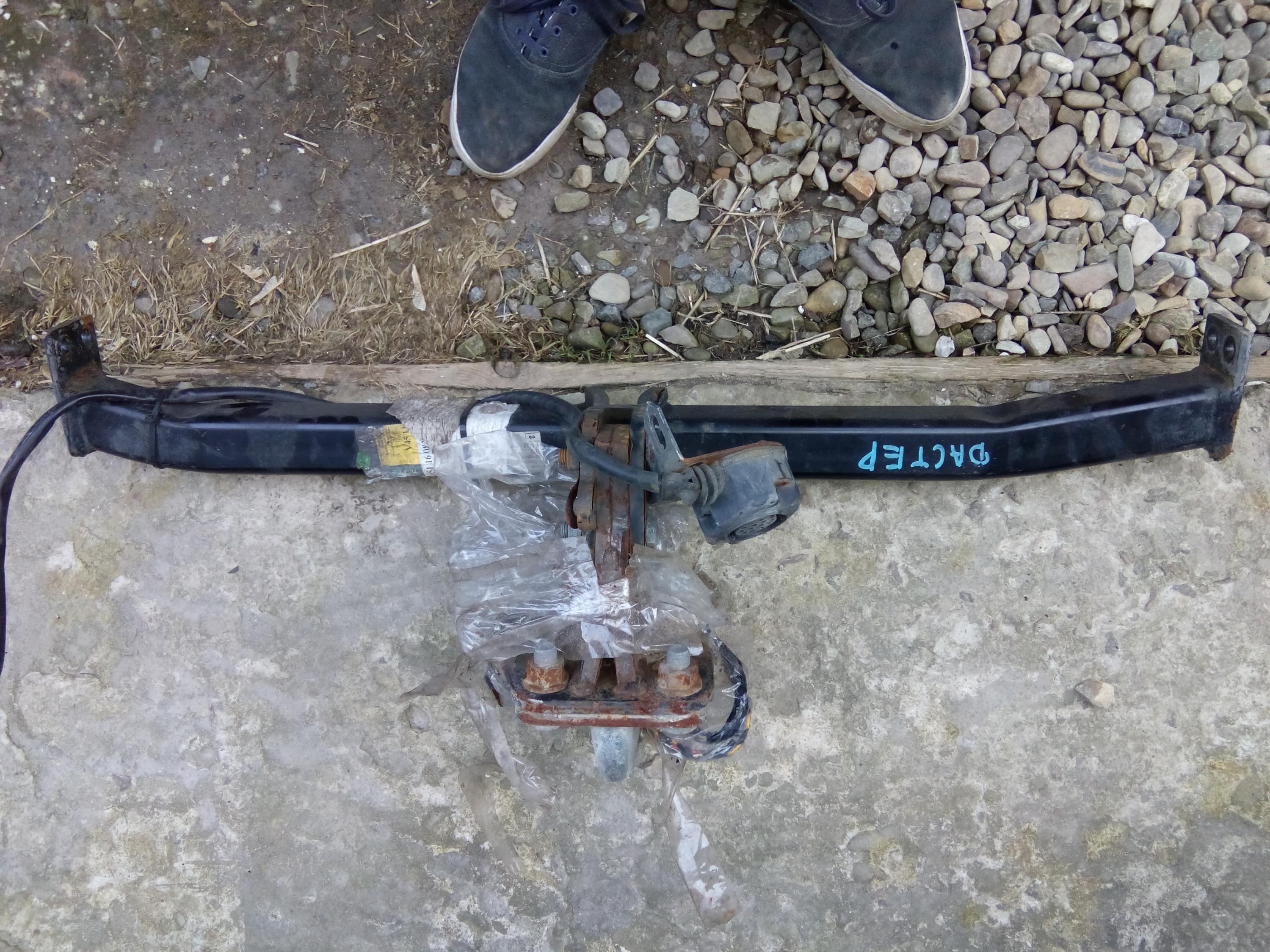

Вот этот фаркоп, он точно оригинальный? И вроде не хватает двух кронштейнов на фото?
Ставить буду на 1.5 dCi, 4WD, румынской сборки 2010.

Я сам ставил на аналогичного румына, должны быть еще две "щеки"

Да, я поддерживаю Snake2004, на фото не хватает двух деталей.

да - должны быть щеки
1. не хватает щек
2. а в чем такая ностальгия к этому подержанному (слегка помятому и поржавевшему) железу?

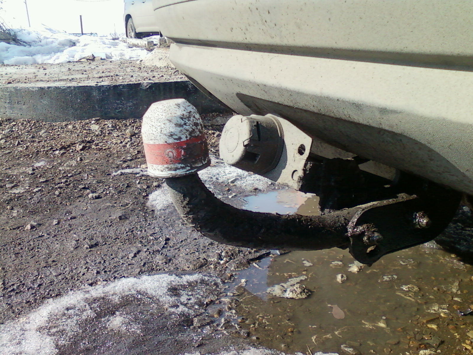

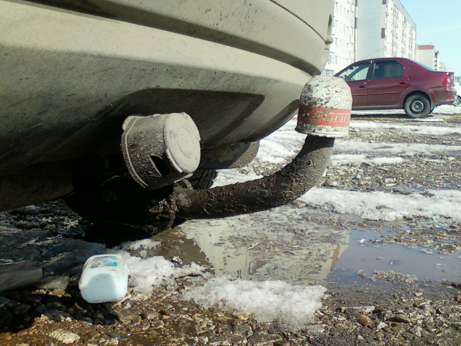

Еще, господа,в п №746 я упомянул о кронштейне, и ранее мною было обещано: при установке розетки на кронштейн она будет расположена гораздо выше кронштейна шара ТСУ и ей не будут страшны всякие преграды. Попробую выставить фото, пардон за грязный вид: март месяц.

А розетку поднять? Стоит?

СтОит. У меня все время за что-то цепляется и подгибается вверх.
