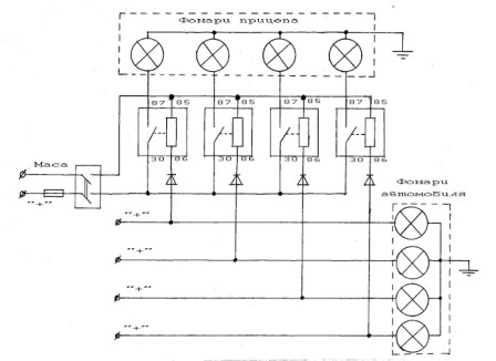

sgtNemo,
Можно электрику подключить без блока согласования.
Нужно протянуть отдельный плюс от аккумулятора и поворотники подключить через доп реле. (один минус - щелкать будут)
все остальное и так работать будет.

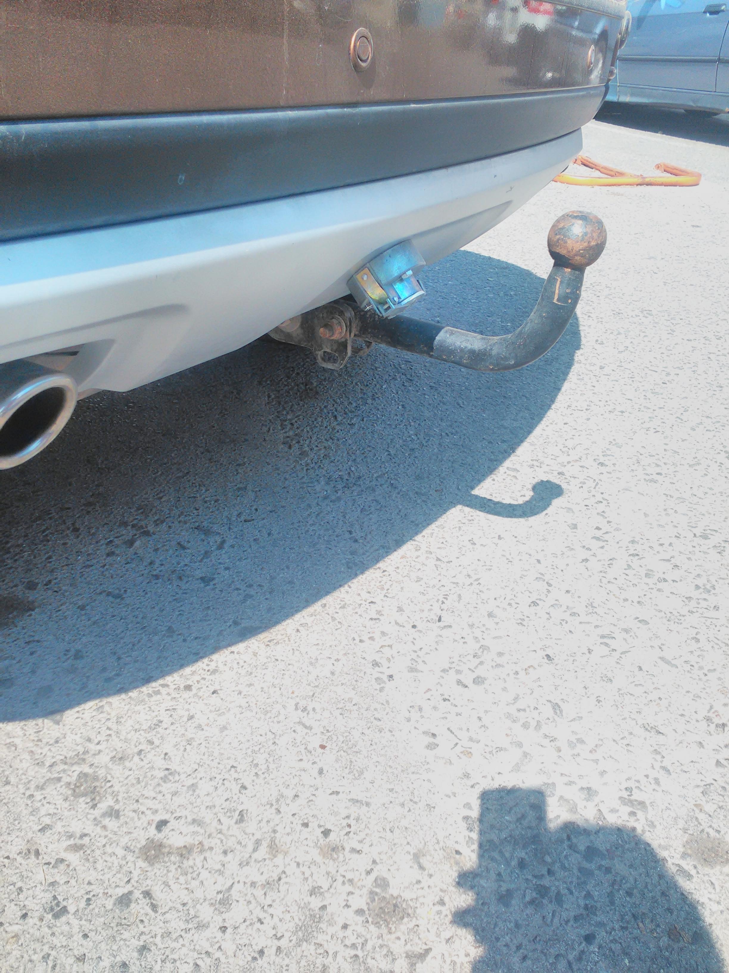

Сообщение от Олег 72
У меня на предыдущих машинах частенько цепляешся розеткой и она все время отгибоеться .
Аналогично, часто цеплялся розеткой при езде по бездорожью. Решил проблему кардинально:

новая проводка продается уже с блоком согласования, или покупаете отдельно блок называется smart connect, или через доп.реле, или меняете лампочки в прицепе на светодиодные.

Подключу наверное так
