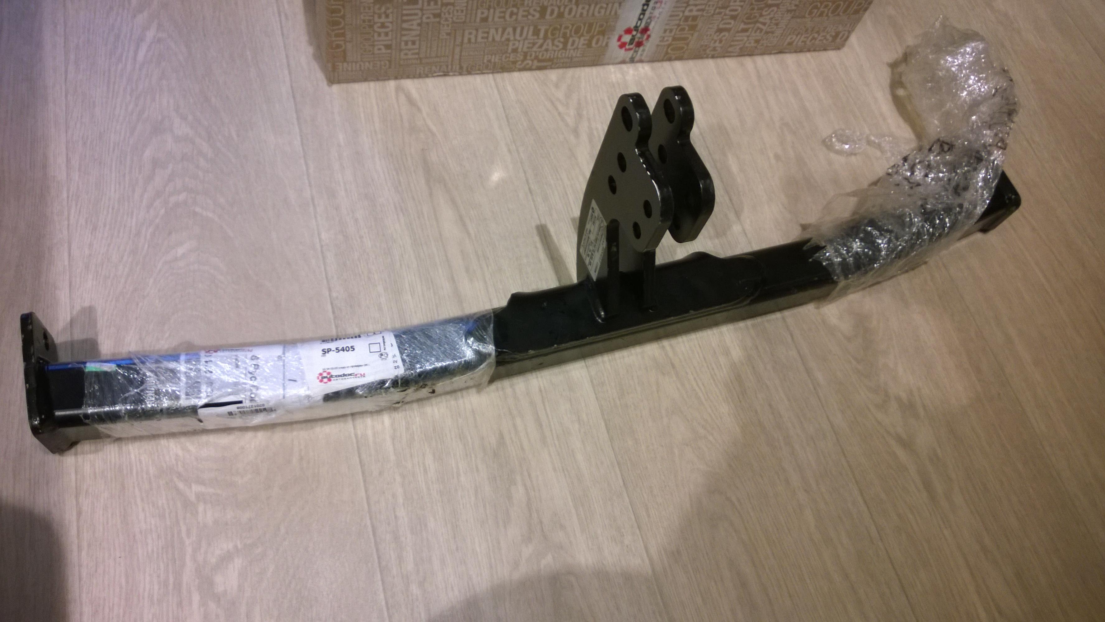

купил фаркоп трейлер 9041.01 без проводки. покрашен плохо, нанесено какое то покрытие типа грунтовки и все. завтра сначала покрашу хамерайтом потом ставить буду, пока без проводки. Пока так. Пчел вывезти в границах района и так получится, а там может в прицепе реально лампочки поменять.
кто нибудь ставил это фаркоп? никак не могу понять как ставить. дырки в лонжеронах нашел, но они должны быть сквозные чтобы накрутить гайки на болты крепежных кроштейнов. в интрукции написано что во-первых вытащить запаску, потом отсоеденить глушитель с крючка, а потом удолить из багажного отделения заглушки и вставить в лонжероны втулки и болты. ни как не могу это все понять?

Сообщение от funtik655 Посмотреть сообщение
Я савил. Глушак не снимал, запаску вытаскивал. Ставил сам в одни руки.

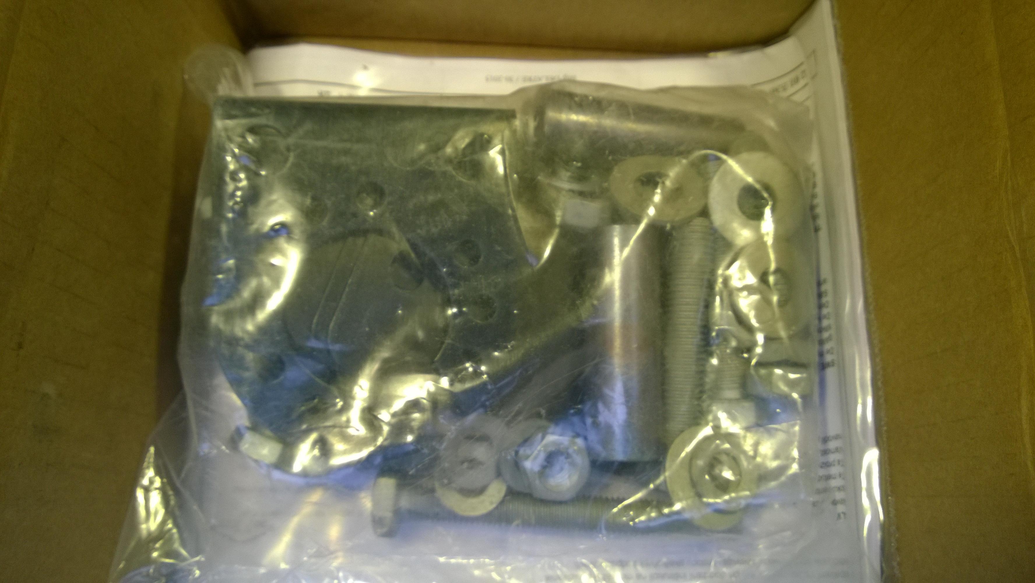

купил фаркоп Трейлер 9041.01 с блоком согл-ния и сразу обнаружил что на 2х втулках из 4х шайбы не приварены (странный метод сварки) или отвалились (просто лежат в пакете), надо ли их приварить или так можно поставить? или же центровки не будет.
Может все проварить снаружи и усиление шва спилить?

Лучше внутри приварить.Электрод ф2 и стачивать ни чего не нужно

По умолчанию Re: Фаркоп
как я понимаю эта шайба прижмется и не куда не денеться
Теоретически трубка может в лонжерон провалится.
в оммологированом комплекте рено шайбы иидут отдельно... ТОлько там ещё и уплотнительные колечки к тем шайбам идут...

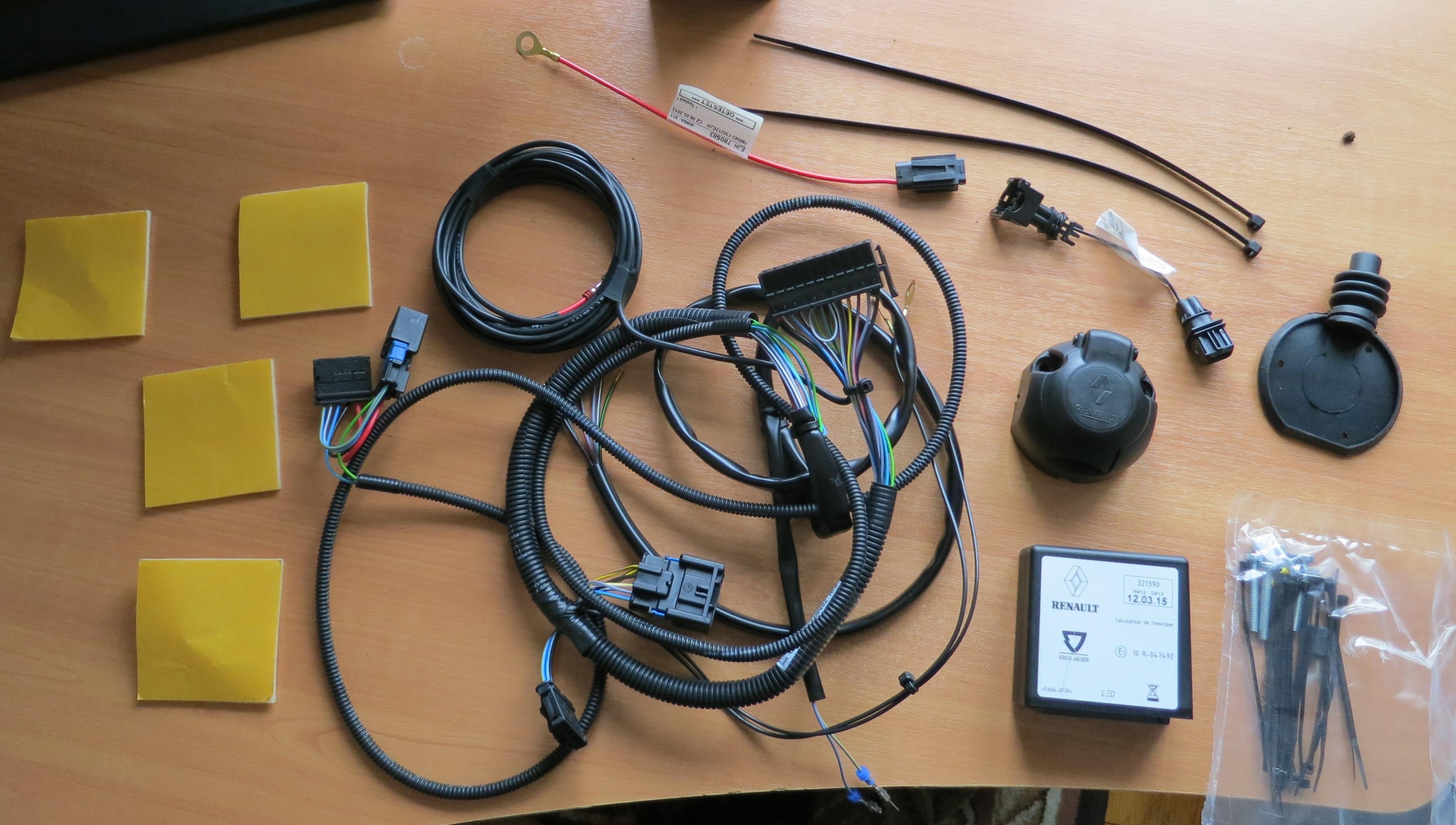

Пришла посылка с электрикой 8201613380. Фото выкладываю. Будут вопросы - спрашивайте
p.s. Мне не совсем понятно, для чего по инструкции нужно открутить гайку держателя ремня безопасности на рис.6 и 7?
