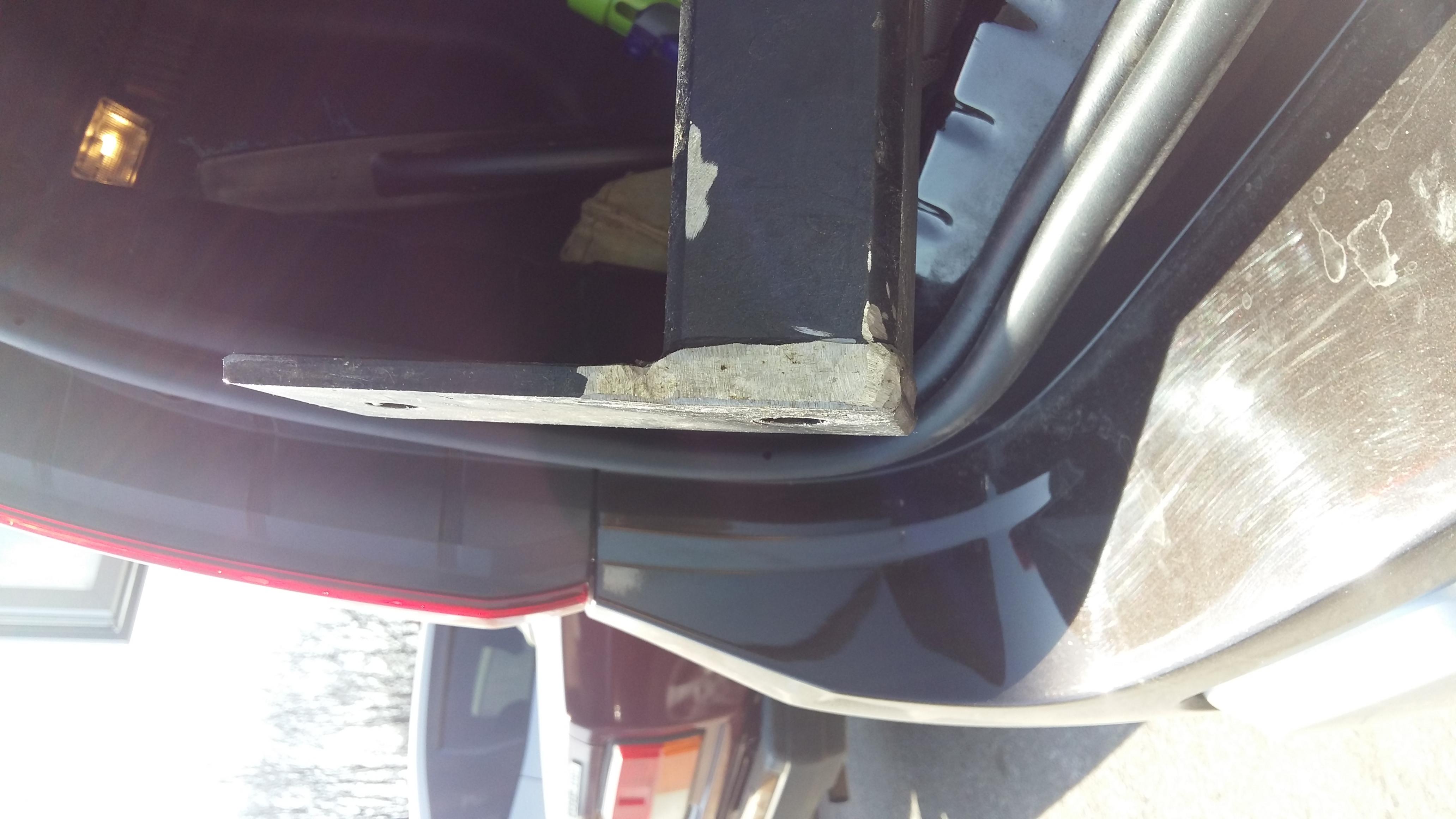

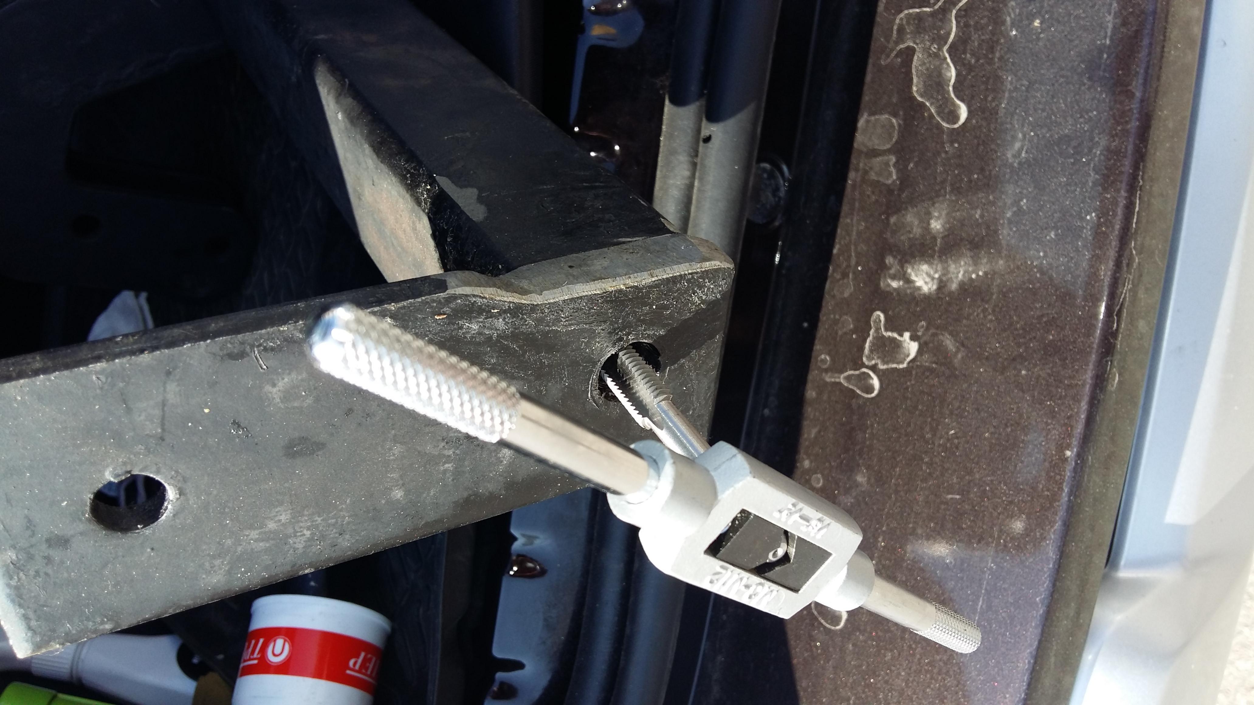

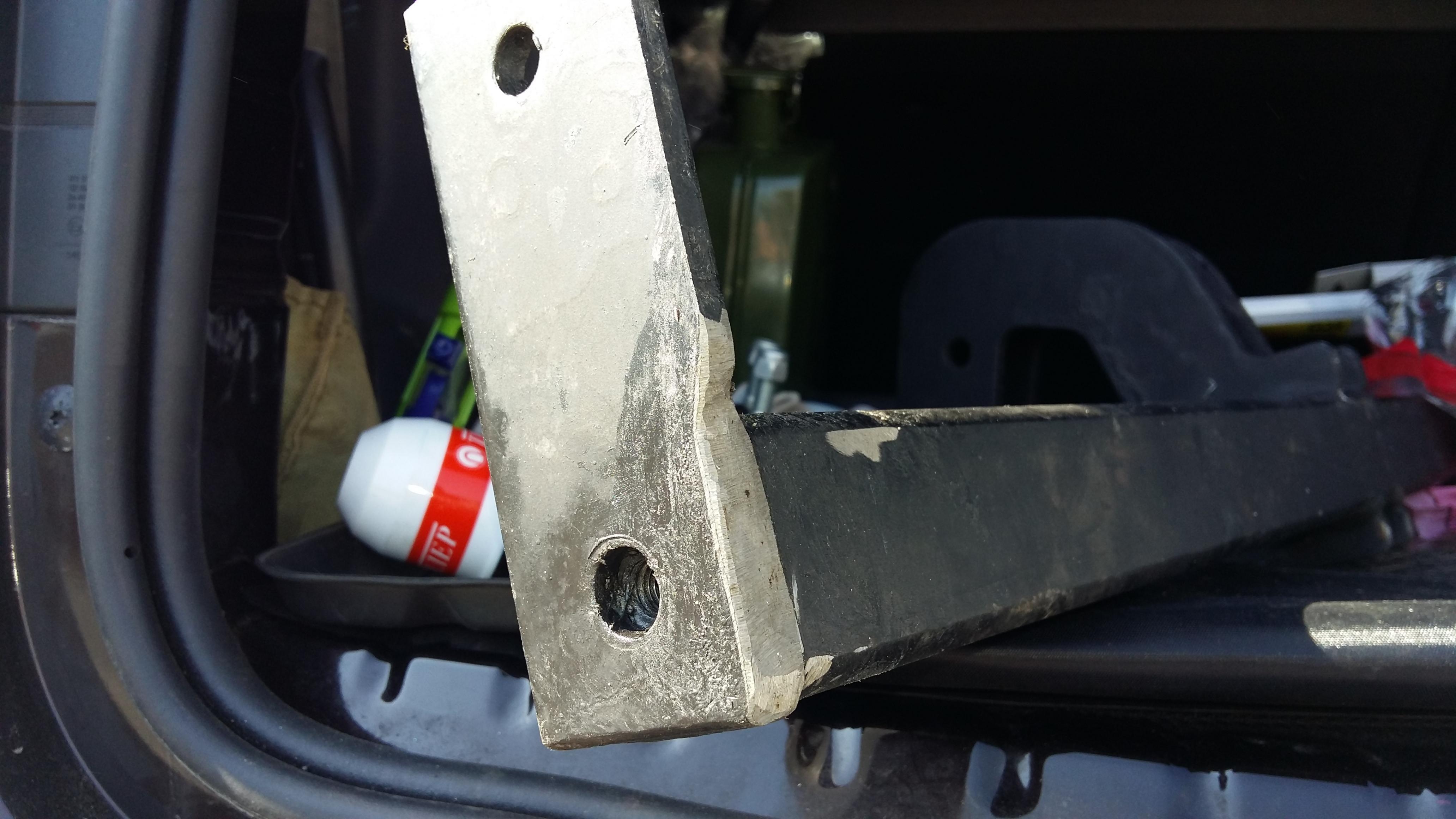

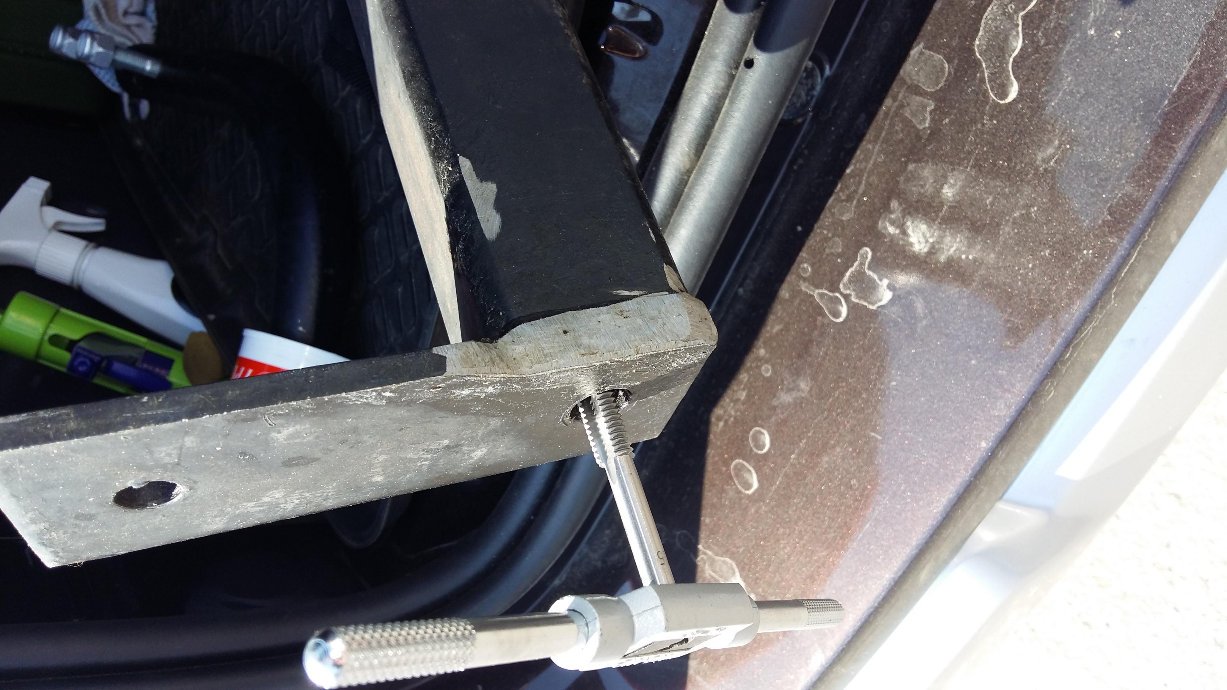

Отпишусь и я... Купил фаркоп "Трейлер", производство Сергиев Пасад. Качество изготовления г... полное, делали видно левой ногой. Балку не мог поставить 2 часа...
Про матюги я вообще молчу...
Хорошо, что инструмент был. Пока болгаркой не подрезал, раком приваренные, боковые пластины, установить балку не получалось...
Кто заморочится ставить самомтоятельно, обязательно прогоните метчиком резьбу боковых, ввареных гаек. Захода на болту фактически нет. Довольно сложно попасть в резьбу при установке.
Рекомендую расточить отверстия на пластинах, которые крепятся к ланжеронам и не затягивать их сразу на мертво. Небольшей люфт даст возможность немного сместить вниз балку при установке.
С установленным фаркопом вид у машины стал просто жудким... Снял балку к фигам и для себя решил, что буду устанавливать по необходимости. (тем более, что все теперь подогнано).
Места, которые обрабатывал болгаркой сфоткаю и выложу позже...
По моему мнению у данной модели плюс один - не надо резать бампер (речь о рестайле).

Фотки обещанные...

Метчиком рекомендую пройтись, что бы снять краску которой там все намазюкано и на всякий случай подправить резьбу...
Когда под машиной валяешься и на тебе еще эта балка лежит, пытаешься болт закрутить, а он не идет с..ка, испытываешь в этот момент очень "нежные" чувства к производителю, а слова вырываются дааалеко не литературные...
