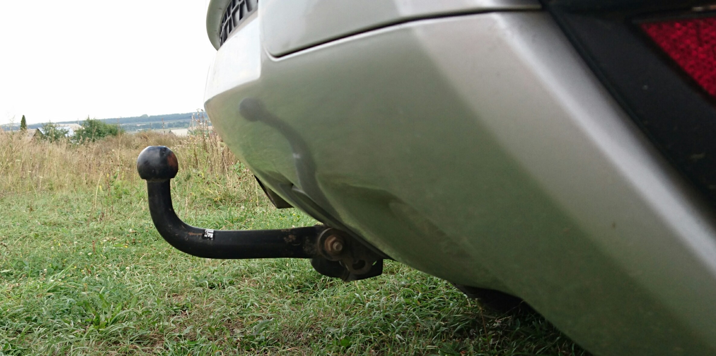

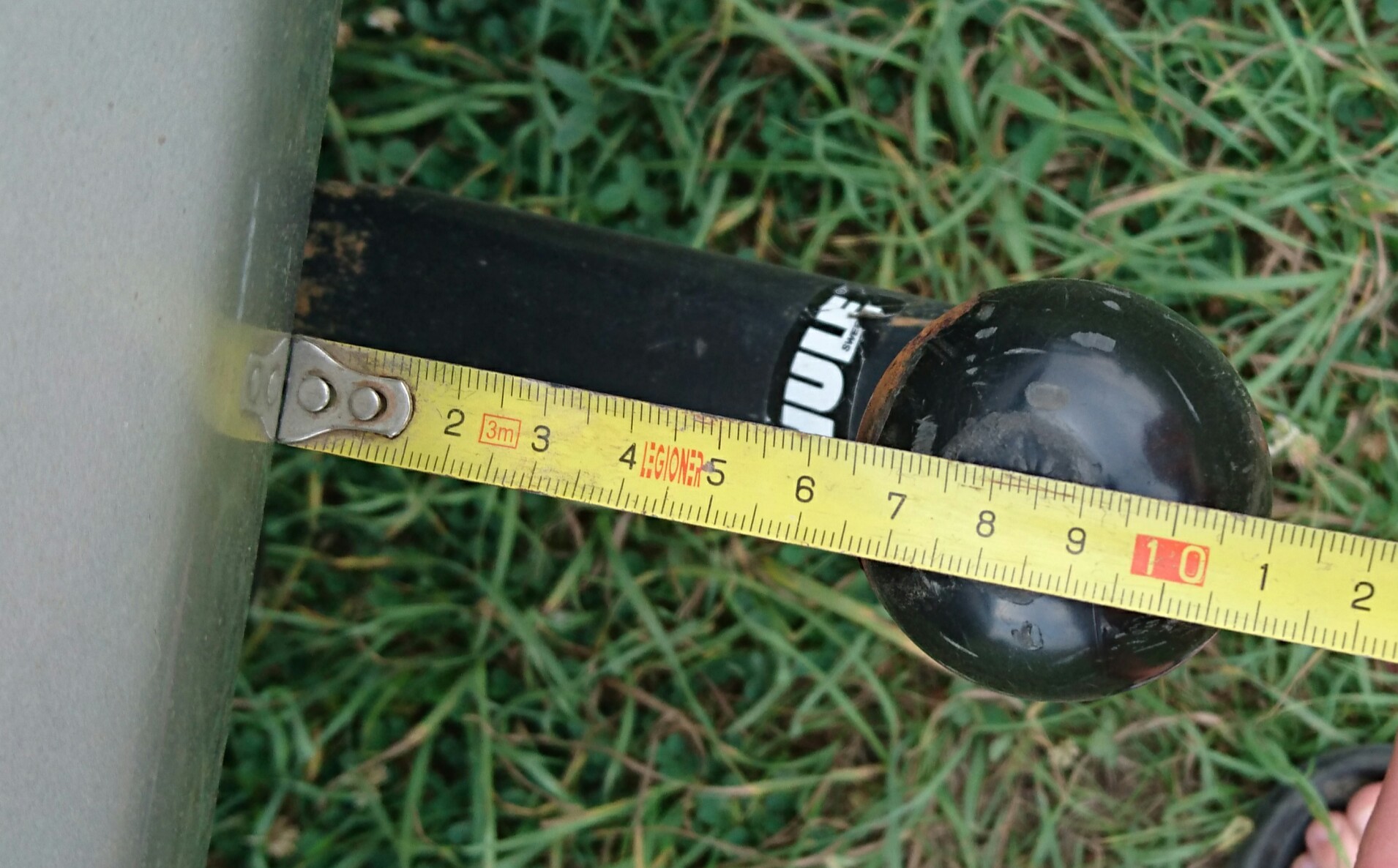

Господа, вопрос к переставлявшим фаркоп с фазы 1 на фазу2. Расстояние между шаром и бампером изменилось? Хочу переставить быстросъёмный, но на первом он прям под срез бампера. Думаю не провалится ли глубже бампера. Брать новый быстросъём не гуманно за 30 000 переваливает плюс электрика
05.08.2016, 20:02
#1247
Дважды дастеровод
Регистрация: 26.06.2012
Сообщений: 995
Время онлайн: 9 мес. 1 нед. 6 д. 2 ч. 24 мин. 30 сек.
: 1437
Был(а): 08 ноя 2024 16:59
Адрес: Саранск
Re: Фаркоп
Сообщение от Dima N
Переносил Thule 531400. Специально расстояние между бампером и шаром не замерял, но визуально оно не изменилось.

Расстояние не мерил, но где-так. Стоит Имиола.
13.08.2016, 16:50
#1256
Дважды дастеровод
Сообщений: 995
: 1437
Адрес: Саранск
Re: Фаркоп
olmen52, у меня 8,5 см и никаких проблем))

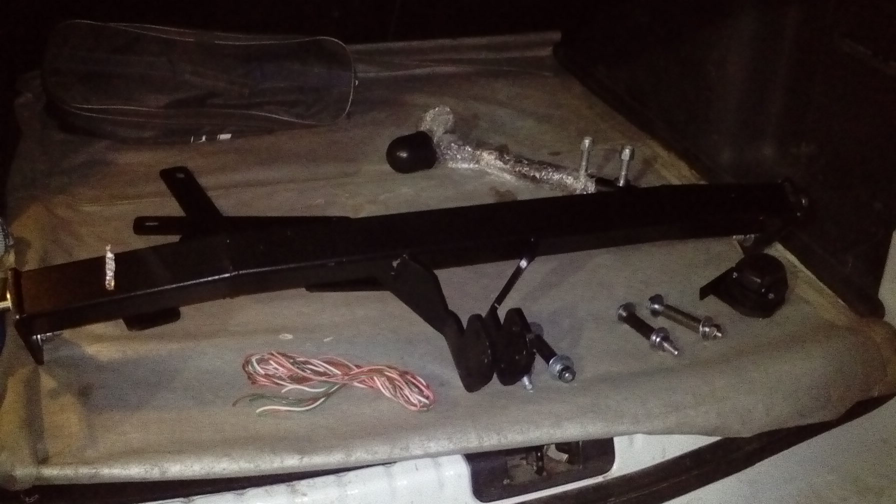

10.09.2016, 09:25
#1260
Регистрация: 30.08.2016
Сообщений: 202
Время онлайн: 1 нед. 2 д. 13 ч. 3 мин. 39 сек.
: 117
Был(а): 25 апр 2021 11:07
Адрес: Воронеж
Автомобиль: Duster Privilege 2.0 4x4 MКП6 2016
Re: Фаркоп
Сообщение от Mishal
Критикушка, да , выбрал один из дешёвых. Конструкция такая же.
Для подключения разобрал левый зад. угол :
Блок согласования поставил на арке:
Провода (входящие ) подпаивал к кабелю левого фонаря.
Только правый поворотник взял с правого. Протянул провод через крышу.
Провод к розетке (выход) пропустил через заглушку в полу в зад. лев. углу.
Можно ещё его было вывести вместе с кабелем через отв. под задний противотуманный фонарь.
Но, там тогда надо менять уплотнительное колечко и снимать лев. угол бампера.
