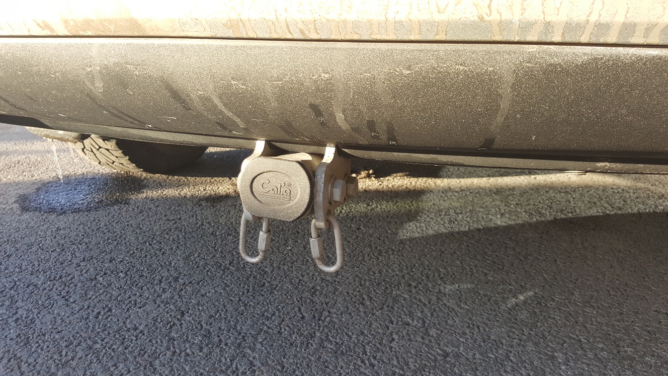

Galia в снятом виде будет выглядеть так:
28.02.2017, 14:35
#1373
Регистрация: 26.02.2013
Сообщений: 1,210
Время онлайн: 1 г. 12 мес. 1 д. 11 ч. 14 мин. 23 сек.
: 2074
Был(а): 21 дек 2024 00:26
Адрес: Люберцы
Автомобиль: дастер 1.5 ESP с прицепом
Re: Фаркоп
Сообщение от Dima N
Galia немного закусывает после применения
У меня нормально. Ни чего не закусывает.

Re: Фаркоп
НеЯ, возможно надо помазать  , или разные режимы эксплуатации.
Хозяин "Галии" всё больше по лесам, и прочим буеракам...

Re: Фаркоп
Сообщение от Dima N
надо помазать
Надо. И иногда протереть и снова смазать. Ставлю только когда с прицепом езжу.
Единственный минус-крепление страховочных цепей.
