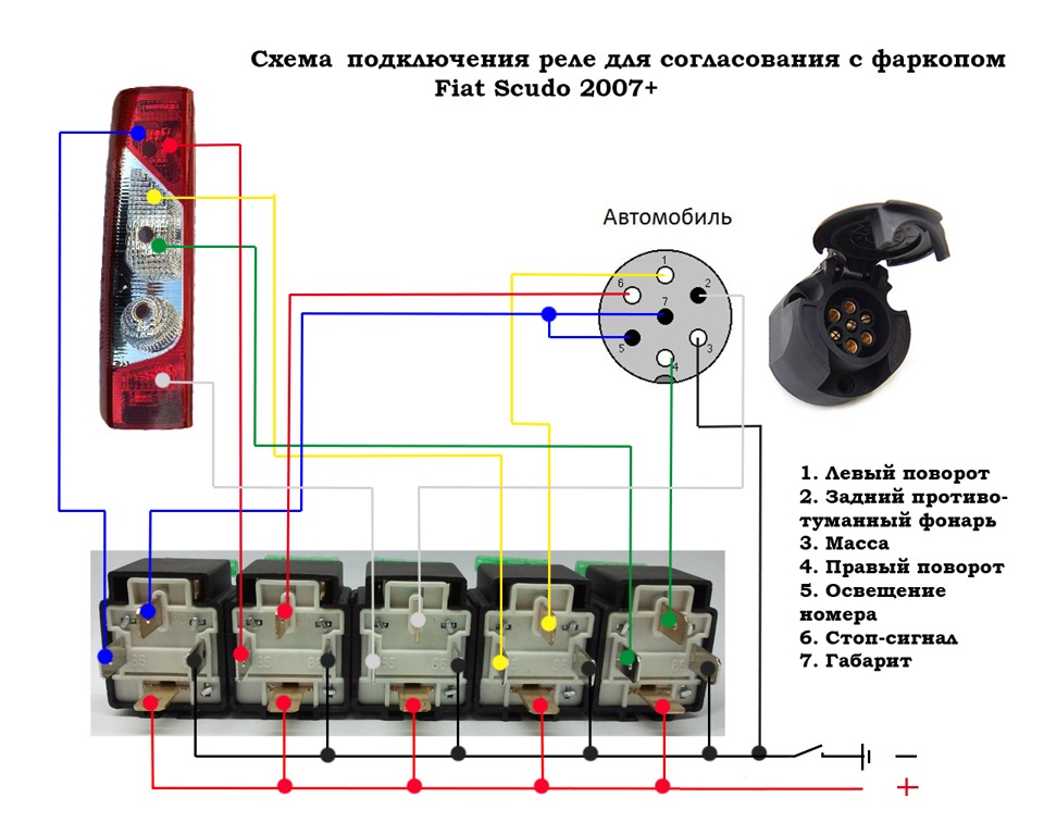

Сообщение от DKolua
Господа дастероводы, подскажите.. На рестайлинге кто обошёлся без блока согласования (БС)?
Был когда то дорестайл,там не было блока. И всё работало хорошо. Неужели совсем разные машины..и проводка,что прям надо ставить БС?
отличается как подключены поворотники, можно только их через реле сделать. Но по нормальному, лучше всё. Как на картинке, только лучше размыкать + (это опционально, чтобы меньше розетка окислялась в холостую) и поставить на него предохранитель.

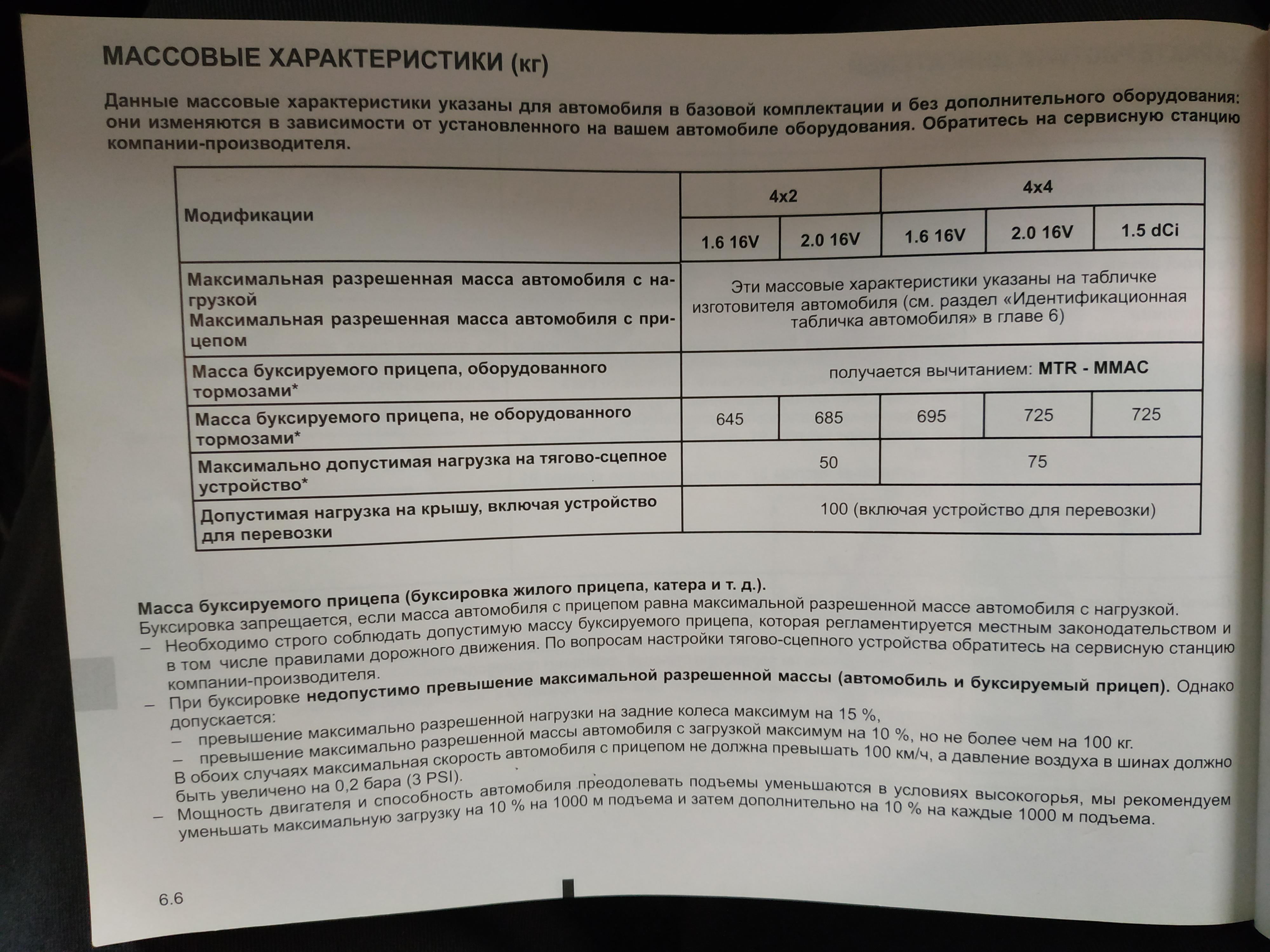

"Мельком поискал в ветке - не увидел. С 1 февраля изменились правила регистрации изменений , с 1 июля вступают в силу. Где то читал , что от завода есть ответ об сертификации одобрения установки ТСУ на модель Рено Дастер. Никто не видел? А то в эту не дешёвую, и выматывающую по времени тягомотину с получением сертификата в лаборатории (до ближайшей 320 км) и регистрацией изменений в ГИБДД , никак не охота ввязываться."
Вот "до кучи" для ГИБДД из Мануала-инструкции авто 2013г. Положите туда еще паспорт от ТСУ и смело отправляйте инспекторов на ...повышение квалификации.

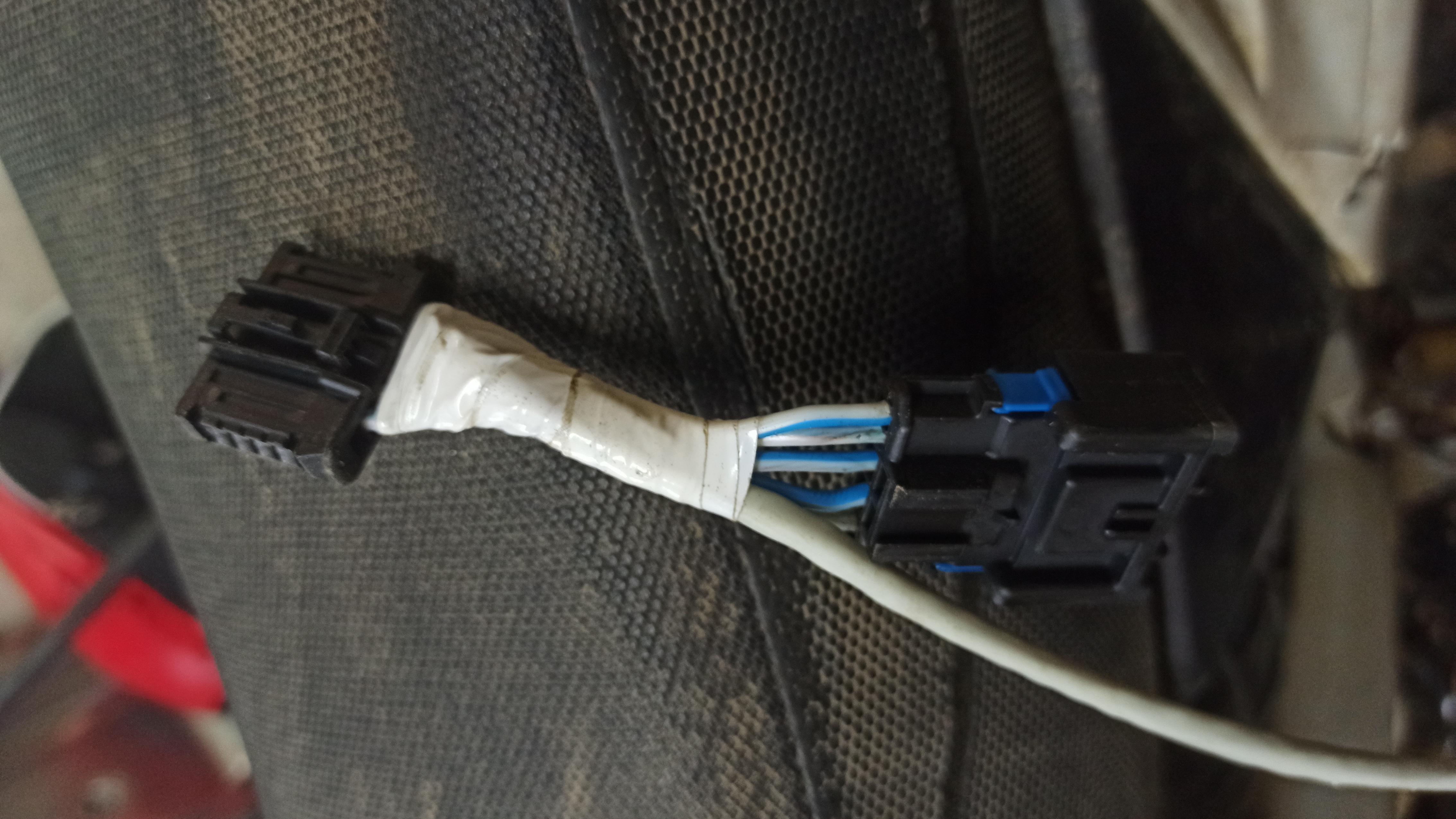

Чтоб не кошмарить проводку...
Фишки есть на алике.
